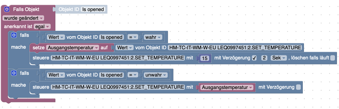

      @Schlenz:
      wenn ich den Lowering Mode bei Fensteröffnung auf true setzen lasse, habe ich die Absenkung…ich bekomme sie aber nicht wieder auf die Ausgangstemperatur... `
      Der LOWERING_MODE bleibt bis zum nächsten Schaltpunkt bestehen. Ich würde die Absenkung mit dem MANU_MODE machen, etwa so
        Schlenz
        Hallo paul53,
        Vielen Dank für die Hilfe.
        Ich werde es morgen gleich umsetzen.
        Beste Grüße,
        Jens
          Schlenz
          Hallo Leute,
          hallo Paul53,
          also ich habe es dank deiner Hilfe hinbekommen. Deinen Vorschlag habe ich etwas abgewandelt bzw. vereinfacht und die Sache funktioniert wie es soll. Ich habe die Set Temperature bei Fensteröffnung als Variable abgegriffen (wie in deinem Vorschlag) und die Absenkung dieser durch die Fensteröffnung auf einen festen Wert verzögert. Bei Fensterschließung den Wert der Variable wieder gesetzt:
          Ob nun der Manu Mode oder die Automatik aktiv war ist dann da egal. Nochmals vielen Dank für den Denkanstoß.
          Beste Grüße,
          Schlenz

            Du hast nur ein Problem, wenn Dein Fenster über den Heizprofil Schaltzeitpunkt hinaus geöffnet ist, dann bekommst Du den vorherigen Wert und der durch den Schaltzeitpunkt gesetzte wird überschrieben.
            Mir ist klar, dass dies evtl absolut OK ist, nur als Hinweis zu sehen :)
              Mir ist klar, dass dies evtl absolut OK ist, nur als Hinweis zu sehen :) `
              Stimmt!
              Daran habe ich nicht gedacht…
