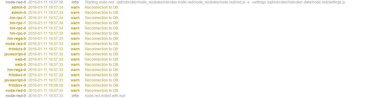

        Im Log kommt des öfteren:
          filename="2016-01-11 20_05_25-ioBroker.admin.jpg" index="0">~~ `
          Sieht nach RAM Problem aus.
