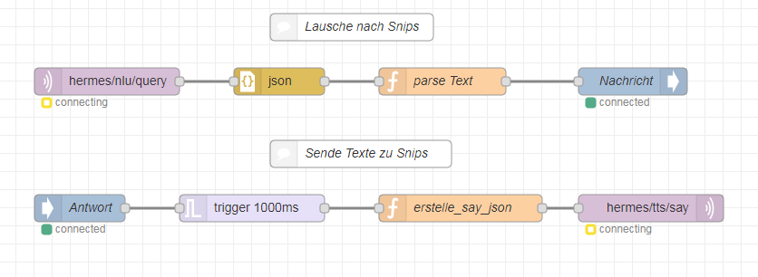

      Ich benutze ja zum Anbinden von Snips in ioBroker den MQTT Adapter und node-red.
      Bei node-red habe ich mich an einen Post hier im Forum orientiert.
      Über hermes/nlu/query erhält node-red ja meinen gesprochenen Befehl zb "Setze Geschwindigkeit auf einhundertzehn komma vier"
      Wäre es möglich irgendwie im Code den String dieser Zahl rauszufiltern und dann zu übergeben? zb im parse text Baustein?
