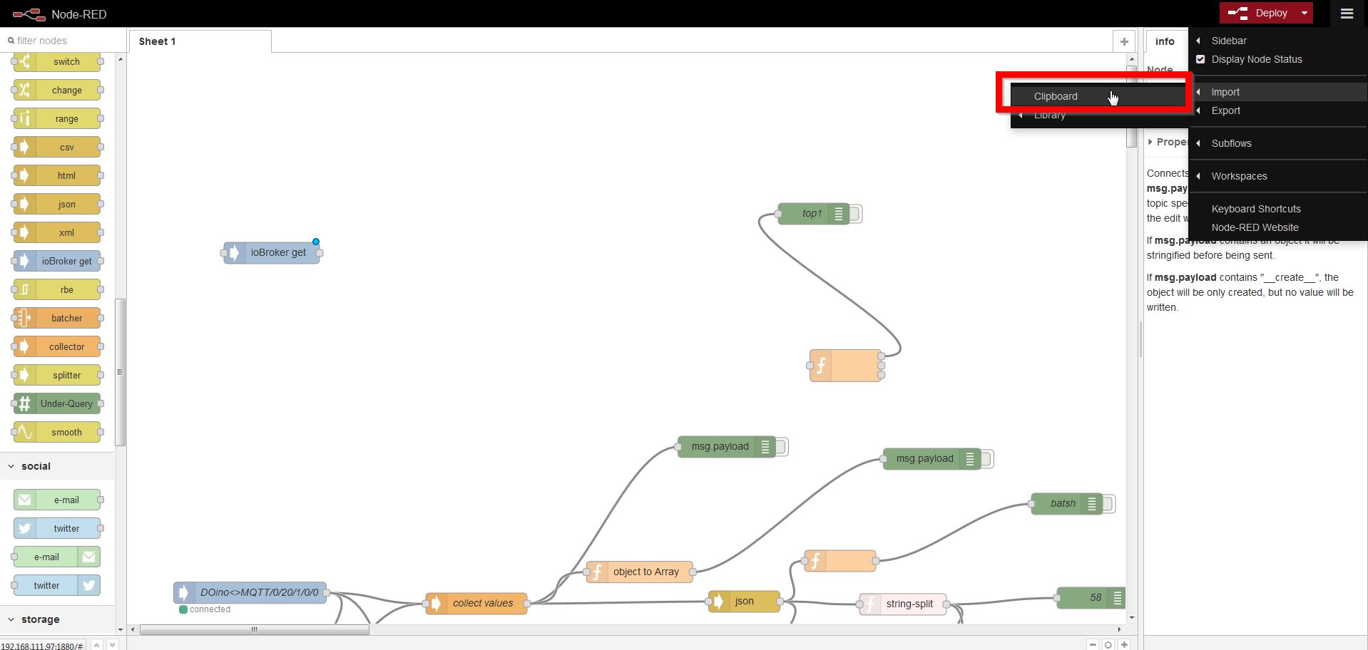

    wie man die flows importiert sieht Ihr auf dem bild im Anhang
    1.auf Import clicken
    2. es geht ein fenster auf
    3. code hinein kopieren
    4. auf ok clicken
    5. auf dem Sheet positionieren Fertig!

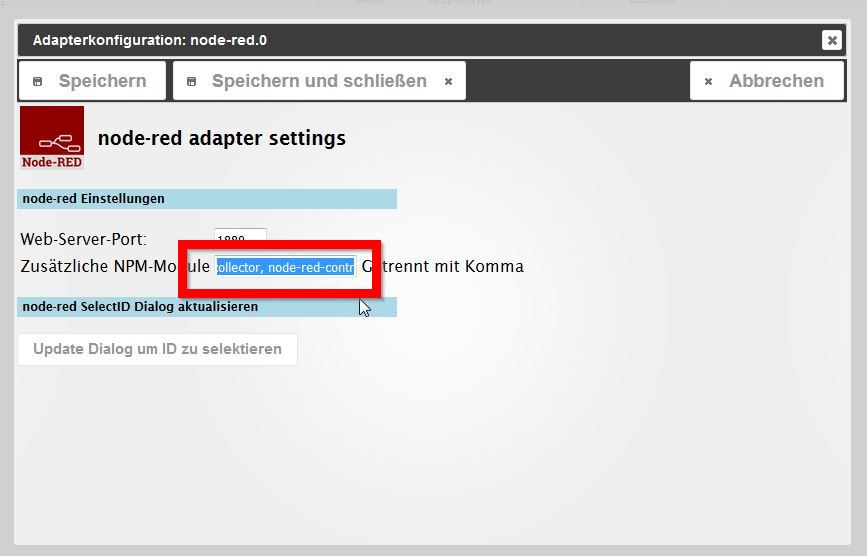

      in der node red instanz habe folgende "erweiterungen" mit installiert:
      node-red-contrib-under-query, node-red-contrib-splitter, node-red-contrib-collector, node-red-contrib-mqtt-env, node-red-node-smooth, node-red-contrib-primitives, node-red-contrib-batcher
      einfach hier (Siehe Bild) hineinkopieren, beim nächsten Start wird es mit gestartet!

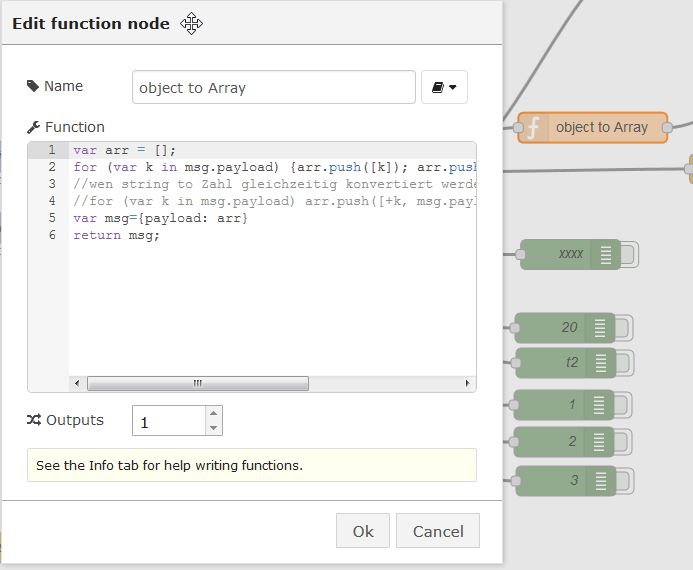

          Jetzt haben wir als AUsgang aus dem Colector ein OBJECT und können die Werte daraus nicht direkt vergleichen /Verarbeiten…
          also brauchn wir eine konvertierung vom OBJECT zu "normalen Werten die wie aus de Mathe kennen" also 2+2= 4 :-)
          dafür brauchen wir eine Funktion, also benötigen wir einen FUNKTIONS-node.
          Sie können den Code hier rauskopieren und wie im 1ten Beitrag einfügen, dann haben Sie sofort das node mit der Funktion drin im Node Red:
          [{"id":"87e6a031.7ae0d","type":"function","name":"object to Array","func":"var arr = [];\nfor (var k in msg.payload) {arr.push([k]); arr.push(msg.payload[k]);}\n//wen string to Zahl gleichzeitig konvertiert werden soll dann +k siehe unten\n//for (var k in msg.payload) arr.push([+k, msg.payload[k]]); \nvar msg={payload: arr}\nreturn msg;","outputs":1,"noerr":0,"x":718.77783203125,"y":728.6666870117188,"z":"562b45ba.b7c0fc","wires":[["ddfb6229.dffa08"]]}]
          und das ist die Funktion dazu,
          @PROFIS/Admins: BITTE BERICHTIGEN ODER BESSEREN VORSCHALG MACHEN!!!! DANKE!
          var arr = [];
          return msg;

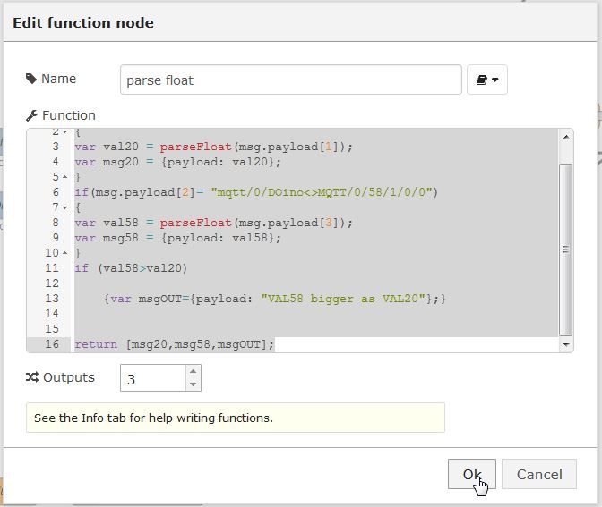

            Jetzt können wir einfach die Zelle 1 und 3 in Float (Zahl mit nachkommastellen) umwandeln und dann mit den Zahlen machen was wir wollen…
            also hier ist beispiel (wieder im node red importieren)
            [{"id":"a7837144.e14ba8","type":"function","name":"parse float","func":"if (msg.payload[0]==\"mqtt/0/DOino<>MQTT/0/20/1/0/0\")\n{\nvar val20 = parseFloat(msg.payload[1]);\nvar msg20 = {payload: val20};\n}\nif(msg.payload[2]= \"mqtt/0/DOino<>MQTT/0/58/1/0/0\")\n{\nvar val58 = parseFloat(msg.payload[3]);\nvar msg58 = {payload: val58};\n}\nif (val58>val20)\n\n    {var msgOUT={payload: \"VAL58 bigger as VAL20\"};}\n\n\nreturn [msg20,msg58,msgOUT];","outputs":"3","noerr":0,"x":508,"y":1034,"z":"562b45ba.b7c0fc","wires":[["434d0174.5baec"],["104708c4.57b32f"],["a288195c.ad3c8"]]}]
            oder die Funktion:
            @ Admin: da muss noch was KLEVER angepasst werden, damit es egal ist, welche Wertepaar als erste kommt und welche als zweite:
            D:\2016-01-10 16_08_10-.jpg
