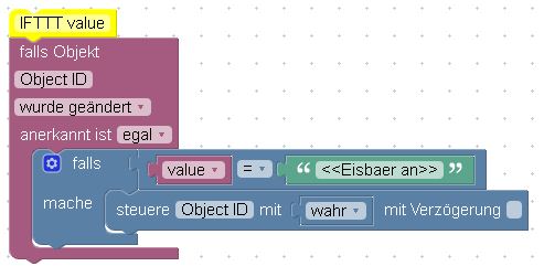

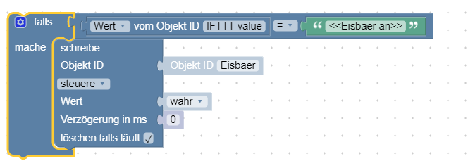

    Ich glaub ich bin einfach zu blöd. Ich habe per GHome und ifttt einen Status in Iobroker der einen Schalter betätigen soll.
    Der status der von ifttt in ioB ankommt sieht exakt so aus: <<eisbaer an="">>.
    Nun sollte doch folgendes Script den Schalter eisbaer auch betätigen können, oder nicht? Es kommt mal wieder keinerlei Fehlermeldung. Wenn der ifttt Status gesetzt ist, und ich dann das Script neu starte, dann schaltet er ein. Nur wenn von kein Status auf <<eisbaer an="">> wechselt macht das Script nichts.
    Was genau ist hier falsch?

      • paul53P Offline
        Es fehlt der Trigger !
        value ist eine vordefinierte Variable, die den Wert des Trigger-Datenpunktes enthält.
