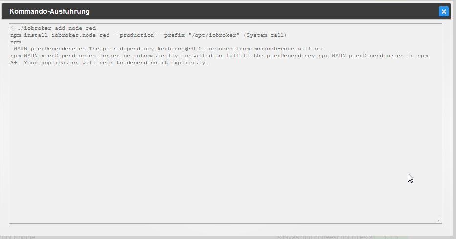

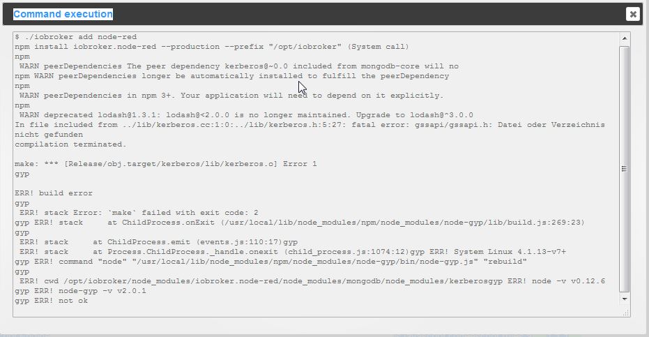

    kriege diese Meldung bei installation (Siehe Anhang)
    zu früh gefreut!!! Node red will nicht :-(

      Schau mal hier. Da steht, wie man den Kerberos Dienst installiert bekommt.

        Maxtox
        Vielen Dank…
        habe
        sudo apt-get install libkrb5-dev
        ausgeführt
        jetzt kommt"nur"
        und im log

          Hast du danach den node-red adapter nochmal mittels npm installiert?

            Maxtox
            ja… habe ich ...
            jetzt werde ich die SD karte neu aufsetzen mit dem zusätzlichen update
            vielleicht ist es dann ok…
            die sd karte ist shon im raspi...in 5min melde ich mich

              Maxtox
              hat ungewöhnlich lang gedauert
              messeges im serial waren:
              npm http 200 https://registry.npmjs.org/iconv-lite/-/iconv-lite-0.4.8.tgz
              ../lib/kerberosgss.c:36:0: warning: ignoring #pragma clang diagnostic [-Wunknown-pragmas]
              ../lib/kerberosgss.c:37:0: warning: ignoring #pragma clang diagnostic [-Wunknown-pragmas]
              ../lib/kerberosgss.c: In function ‘authenticate_gss_client_wrap’:
              ../lib/kerberosgss.c:362:19: warning: variable ‘server_conf_flags’ set but not used [-Wunused-but-set-variable]
              ../lib/kerberosgss.c: At top level:
              ../lib/kerberosgss.c:930:0: warning: ignoring #pragma clang diagnostic [-Wunknown-pragmas]
              hinzufügen der instanz hat geklappt

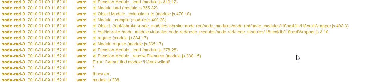

              aber node red startet nicht:
              node-red.0	2016-01-09 12:55:30	info	node-red.0 node-red exited with 8
              node-red.0	2016-01-09 12:55:30	warn	node-red.0 Error: Cannot find module 'i18next-client' at Function.Module._resolveFilename (module.js:338:15) at Function.Module._load (module.js:280:25) at Module.require (module.js:364:17
              node-red.0	2016-01-09 12:55:30	warn	node-red.0 throw err; ^
              node-red.0	2016-01-09 12:55:30	warn	node-red.0 module.js:340
              node-red.0	2016-01-09 12:55:28	info	node-red.0 Starting node-red: /opt/iobroker/node_modules/iobroker.node-red/node_modules/node-red/red.js -v --settings /opt/iobroker/iobroker-data/node-red/settings.js
              habe nodered aus dem ioBroker mit der gui rausgeschmissen…
              und neu mit der gui hinzugefügt
              lodash WARNING
              ````kam wieder
              und das hier:
              aber ich konnte node red starten…
              [933_2016-01-09_13_02_38-.jpg](/assets/uploads/files/933_2016-01-09_13_02_38-.jpg)

                nobody
                Hallo Matrox,
                die paar Informationsfetzen reichen leider nicht zur Fehleranalyse aus.
                Das Image komplett neu aufzuspielen war auch nicht wirklich nötig. Die gesamten IOBroker-Dateien werden alle nur lokal installiert.
                Fangen wir mal mit den Basics an…
                Welche Plattform?
                Raspberry Pi, Banana, Windows, Mac usw.
                Welches Betriebssystem in welcher Version?
                Wenn Debian: Weezy oder Jessi?
                Welche node.js-Version?
                node -v
                Welche npm-Version?
                npm -v
                Die aktuelle Version des node-red-Adapters installiert automatisch node-red 0.11.1, die noch etwas wählerisch bei der node.js Version ist. Eine Installation ist nur mit den Versionen 0.10.x - 0.12.x möglich. Erst neuere Versionen wie die aktuelle node-red-Version 0.12.4 erlauben auch node.js-Versionen bis 4.2.x. Dafür muss man aber die aktuelle node-red Version lokal im Adapterverzeichnis node-red mittels npm neu installieren.
                Die Fehlermeldungen, die über die Oberfläche angezeigt werden sind leider stark verkürzt und zeigen nicht alle erforderlichen Informationen an.
                Soweit es sich bei dem System um ein Linux-System handelt, bitte die folgenden Schritte genau so durchführen:
                cd /opt/iobroker
                iobroker stop
                npm cache clean
                npm install iobroker.node-red
                Und dann bitte die komplette Ausgabe hier posten.
                Falls npm ohne Fehler durchläuft (warnings können meistens ignoriert werden), dann bitte node-red über die Konsole starten und die Ausgabe auch hier posten:
                cd /opt/iobroker/node_modules/iobroker.node-red/
                node /opt/iobroker/node_modules/iobroker.node-red/node_modules/node-red/red.js -v --settings /opt/iobroker/iobroker-data/node-red/settings.js
                Falls es nur an der fehlenden i18next-client liegt, kann man die nachinstallieren.
                Diese ist lokal unter dem node-red Adapter installiert. Hierfür muss das entsprechende npm install im richtigen Ordner aufgerufen werden:
                npm install i18next-client
