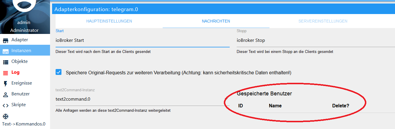

    Hallo
    Ich versuche schon eine weile einen Benutzer für Telegram anzulegen.
    Wie bekomme ich das hin ?
    Bei der Einrichtung ist wohl etwas schief gelaufen.
    Gruß NetFritz

      DIe User müssen sich mit dem Bot verbinden und die Telegram API sagt dann welche User da dabei sind bzw schonmal interagiert haben. Dann erst werden die User dort gelistet und können gelöscht werden

        Hallo
        Ich habe auf meinen Handy den Bot drauf und kann auch an den Bot senden.
        Aber es kommt nichts an
        Dann müsste dann doch der User da drin stehen.
        Man kann ja auch im Browser getUpdates mit dem Tocken aufrufen so:
        https://api.telegram.org/botxxxxxxxx:xx … getUpdates
        Dann sollte auch die ID zurückgesendet werden.
        Gruß NetFritz

          Hallo
          Nachdem ich den Bot gelöscht und neu erstellt habe und auch das Passwort im Telegram-Adapter gelöscht habe.
          Dann mit dem Bot kommunieziert habe und dann ich das Passwort neu vergeben habe,
          war der Gespeicherte Benutzer endlich drin.
