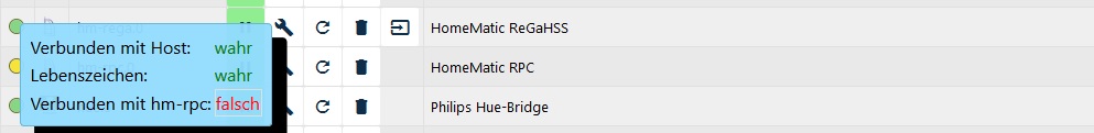

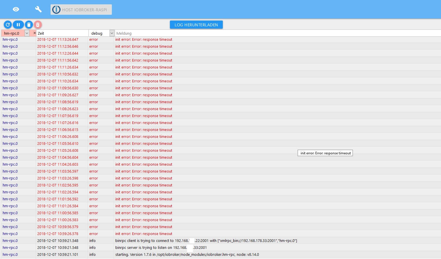

    Problem:
    Rega springt auf grün.
    RPC bleibt auf gelb.

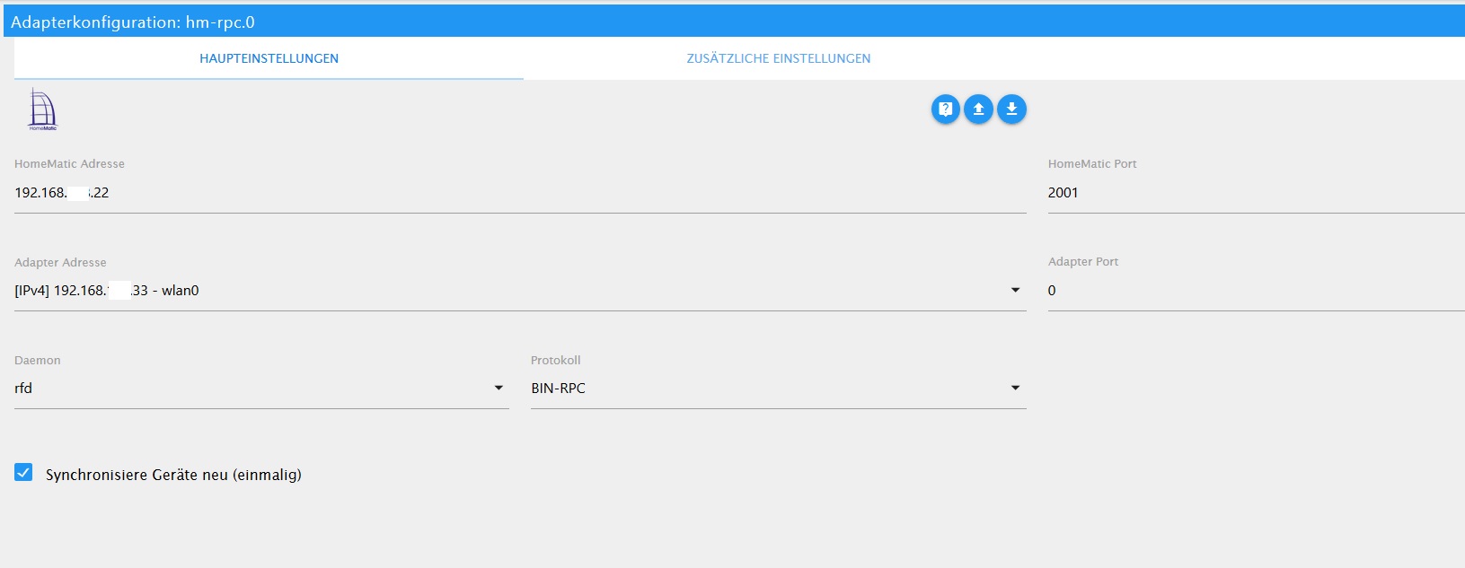

    Habe die Lösung gefunden.
    Ich musste das Protokoll auf XML umstellen und zusätzlich unter Einstellungen --> Sicherheit auf der CCU3 bei AUthentifizierung den Haken rausnehmen. Dann ging es. Werde aber wohl mal zeitnah einen Benutzer einrichten, der die Authentifizierung nutzt, sobald ich weiß wie es funktioniert.~~~~~~~~ 12382_logfile.jpg

      In Verbindung mit CCU3 gibt es zwei dinge zu beachten.
      XML-RPC auswählen und das hier: viewtopic.php?t=18518
