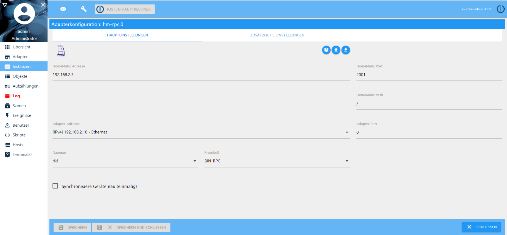

    Liebe Leute,
    Einen schönen Nikolaus wünsche ich.
    Ich habe ein Problem und weiß nicht wie ich es lösen soll:
    Seit heute morgen bekomme ich keine Verbindung mehr zwischen ioBroker und meiner Rasperrymatic hin.
    Folgender Fehler erscheint im Log:
    hm-rpc.1	2018-12-06 05:01:57.008	error	init error: Error: Unknown XML-RPC tag 'TITLE'

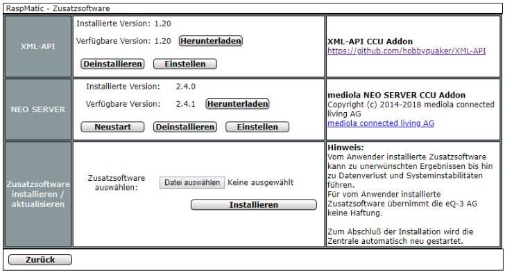

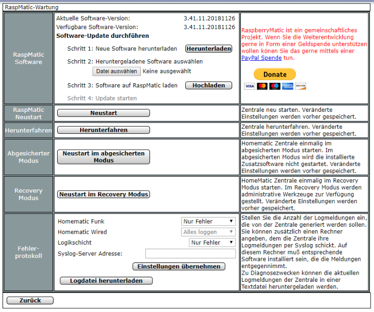

    Ich habe heut morgen ein update der CCU auf 3.41.11.20181126 gemacht aber es ging davor schon nicht. Dann hab ich den XML-API auf 1.20 geupdatet aber dennoch keine Verbesserung.

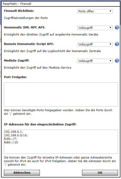

    In der Firewall der CCU habe ich auch alles auf Vollzugriff aber dennoch nichts.
    Benöteige wirklich dringend hilfe, da ich heute Geburtstag habe und meine Gäste nachher kommen und dann geht hier nix. :( 3801_skizze7.png 3801_skizze6.png 3801_skizze5.png 3801_skizze4.png 3801_skizze2.png 3801_skizze1.png 3801_skizze.png
    Vielen, vielen Dank schonmal im Voraus.

      stell mal im hm-rpc.1 Adapter auf XML-RPC um dann müsste es gehen.

        Das habe ich schon probiert. Geht leider nicht!

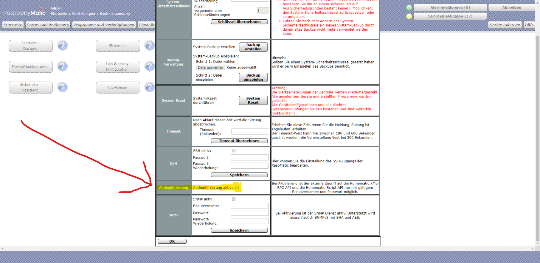

          Für alle die es interessiert oder die das selbe Problem haben:
          Ich habe den Fehler gefunden.
          Unter "Systemsteuerung - Sicherheit" muss der im Bild markierte Punkt in der CCU abgewählt werden.
          Dann müssen die IP's und Ports wieder gesperrt werden! Das ist wichtig.
          Vielen Dank trotzdem führ die Hilfe!
