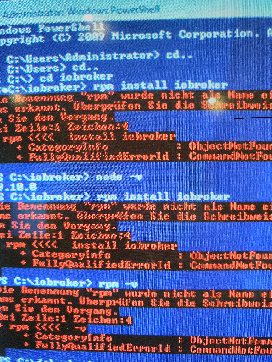

                    Also um den Fehler in deinem Screenshot zu beseitigen müsstest du zielsicher die richtigen Tasten treffen ;)
                    Es müsste "npm" heissen - nicht "rpm"… Wie kommst du permanent auf "r"?
                    Mach die Installation bitte erstmal. Im Normalfall wird der Dienst dann bereits installiert. Es gibt nur eben Fälle wo nicht - dann schauen wir nochmal...
