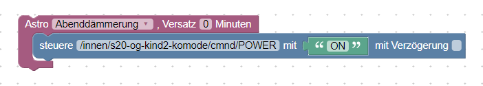

    ich habe ein merkwürdiges Verhalten wenn ich auf die Astro-Funktion triggere. Ich habe mehrere Tests gemacht, kann mir das Verhalten jedoch nicht erklären.
    Ich möchte zu einem bestimmten Astro-Zeitpunkt einfach etwas ein-/ausschalten, und habe folgendes simples Skript gebaut.
    Dieses Skript funktioniert aktuell nicht:
    Der selbe Aufruf zu einem festen Zeitpunkt funktioniert problemlos.

      Mir wäre neu das iobroker States mit einem / anfangen. Ich weiß das blockly da den Namen anzeigt aber schau mal im generierten JavaScript das die richtige State id drin steht.

        Ja, dort steht das Ganze "normal" drin.
        schedule({astro: "dusk", shift: 0}, function () {
          setState("mqtt.0.innen.s20-og-kind2-komode.cmnd.POWER"/*/innen/s20-og-kind2-komode/cmnd/POWER*/, 'ON');
        Kann man den Astro-Trigger "Abenddämmerung" irgendwie händisch setzen, ohne auf den nächsten Tag warten zu müssen?
