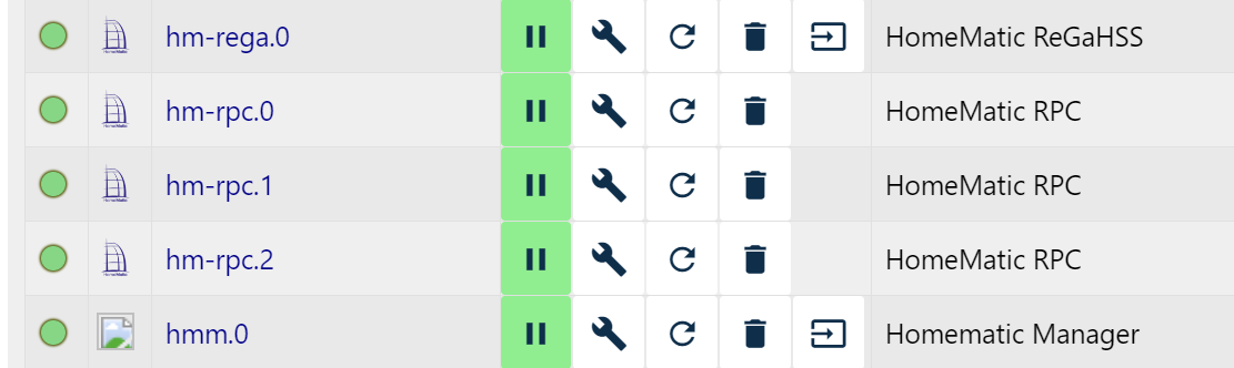

    Ich komme bei meiner Visu nicht wirklich weiter. Das System besteht aus Homematic "Classic" und "IP" Komponenten, welche je nach Art getrennt eine eigene Instanz haben.
    Alle meine Aktoren kommunizieren einwandfrei mit dem iobroker.
    Die Classic-Komponenten kann ich fehlerfrei in die Visu einfügen, konfigurieren und anwenden.
    Möchte ich einem Widget eine IP-Komponente zuweisen, ist dies NICHT möglich…
    Unter der Auswahl werden immer nur Classic-Komponenten angezeigt.
    Auch wenn ich im iobroker SETUP--> OBJEKT-BROWSER die entsprechende Instanz auswähle (hm-rpc1), sind die IP-Komponenten nicht sichtbar.
    Nun meine Frage - WAS MACHE ICH FALSCH???? Ein Denkanstoß bzw. eine Hilfe oder ein HowTo wären ganz prima.

      Bei der Auswahl ca. In der Mitte gibt es ein vorausgefülltes Textfeld. Das ist der Filter. Einfach löschen, dann steht alles zur Auswahl zur verfügung.

        Vielen, vielen Dank!!! Das war die Lösung!
