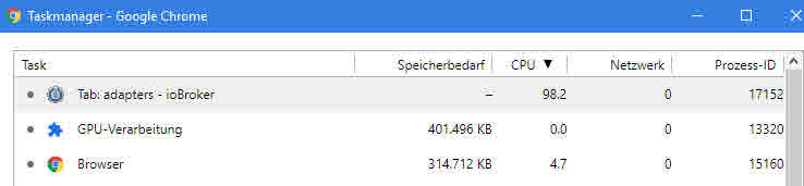

    wollt mal kurz fragen, ob es bereits bekannt ist, oder ob es bis jetzt nur mir aufgefallen oder vielleicht sogar nur bei mir der fall ist, dass der iobroker sehr RAM lastig ist. :!: :roll: :?:
    wie ihr auf dem screeshot sehen könnt, frisst die iobroker admin oberfläche ohne, dass ich diese die letzten stunden genutzt habe schon mittlerweile über 1GB RAM.
    noch krasser verhält es sich mit dem VIS editor.
    der VIS Editor TAB hat manchmal 2 - 3 GB RAM Auslastung. Das merkt man auch sehr stark, wenn man etwas im VIS gerade am bearbeiten ist.
    alleine das kopieren und einfügen von einem widget dauert dann fast 30 sekunden und länger.
    das einzige was dann hilft, ist den VIS Tab zu schließen und einen neuen VIS Editor TAB zu starten.
    ist dieses verhalten normal, sowohl für die admin oberfläche als auch den vis editor?

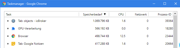

      keiner der die oben genannten probleme auch hat?
      mittlerweile (seit ca. 3 tagen) ist es so, dass nach nicht mal 5 minuten in der admin oberfläche, die CPU 100% ausgelastet ist und ich das fenster schließen muss.
