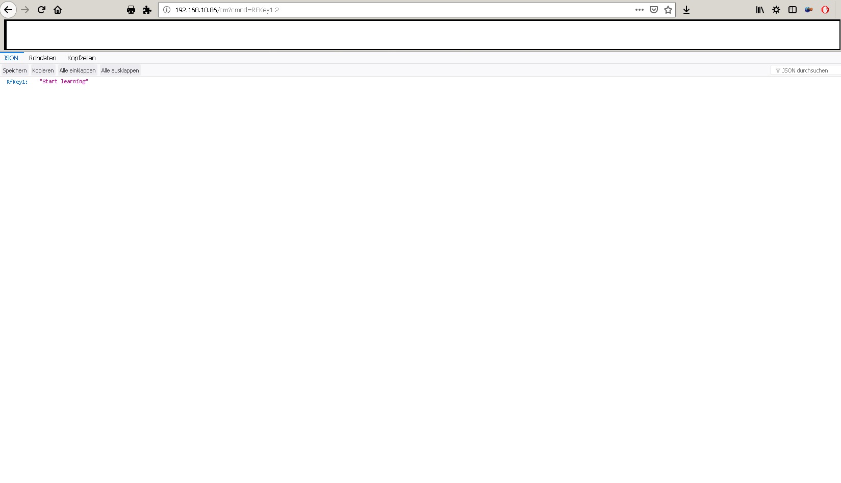

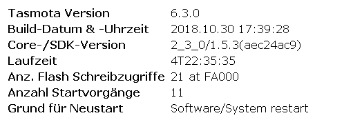

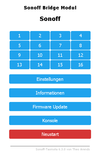

    Hallo Gemeide,
    die Sonoff RF Bridge habe ich erfolgreich mit Tasmota Firmware geflashed. Nun versuche ich per http://IP/cm?cmnd=RFKey1%202 RF Codes azulernen. Jedoch mag das Kerlchen gar nix lernen werder Venti Fernbedienung, Steckdosen 433MHZ, noch Markisenfernbedienung. Muss ich noch etwas beeachten?? YT Videos angeschaut und Tante Google befragt, leider mal wieder nix passendes gefunden, vielleicht hat hier jemand einen Tip.

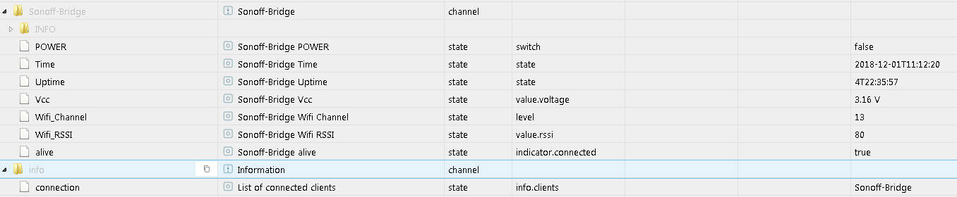

      ulistermclane
      Hast Du die Sonoff-Konfiguration auch auf "25 - Sonoff Bridge" eingestellt? Dein ioBroker Objekt sollte dann folgende Einträge zeigen:
      INFO1, INFO2, INFO3, LWT, RESULT, STATE, UPTIME. Dein Eintrag sieht nach "Sonoff Basic" aus.
      Unter RESULT findest Du das empfangene Telegramm. Es werden nur bestimmte Chipsätze dekodiert!
      Auf der Sonoff Console kann man dann mit "rfkey <x>2" neue Devices anlernen - siehe https://github.com/arendst/Sonoff-Tasmo … bridge-433.</x>

        HAllo,
        ist bei mir auf Bridge gestellt. wenn ich den befehl zum lernen eingebe, steht auch i Browser learning rf code, das wars dann aber.
