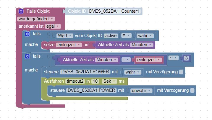

    Hallo zusammen, ich möchte mir ein Skript bauen zur Steuerung des Türbuzzer´s/ Türdrücker, erste Haustür.
    als Bedingungen hatte ich mir überlegt
    Handy muß sich im Wlan angemeldet haben, (Tr-064)
    Nach einloggen des Handys ist die Freigabe 5 Min gültig
    Bestätigung über abfangen des Klingelsignals als Counter
    nach erfolgreichen Bedingung Türbuzzer betätigen.
    Es soll über eine Sonoff Sv bewerkstelligt werden welcher Parallel zu bestehenden System geschaltet werden soll.
    Verfeinern und mehr Bedingungen einbauen, wie Telegramm oder Nacht-aus gehen immer noch….
    Ich glaube mein aktuelles Problem liegt hier..
    In der Zeit,
    aktuelle Zeit - einloggzeit sollen kleiner 3 sein,
    ist für mich logisch allerdings glaube ich für das Programm nicht,
    ich vermute ich habe hier verschieden Zeitformate mit einander Vergleiche, habe allerdings keine Lösung für dieses Problem.
    Bitte um Hilfe und Lösungsmöglichkeiten, Vielen lieben Dank!

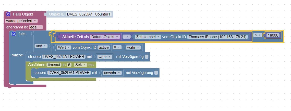

      Ich habe es hinbekommen, so läuft es jetzt richtig
