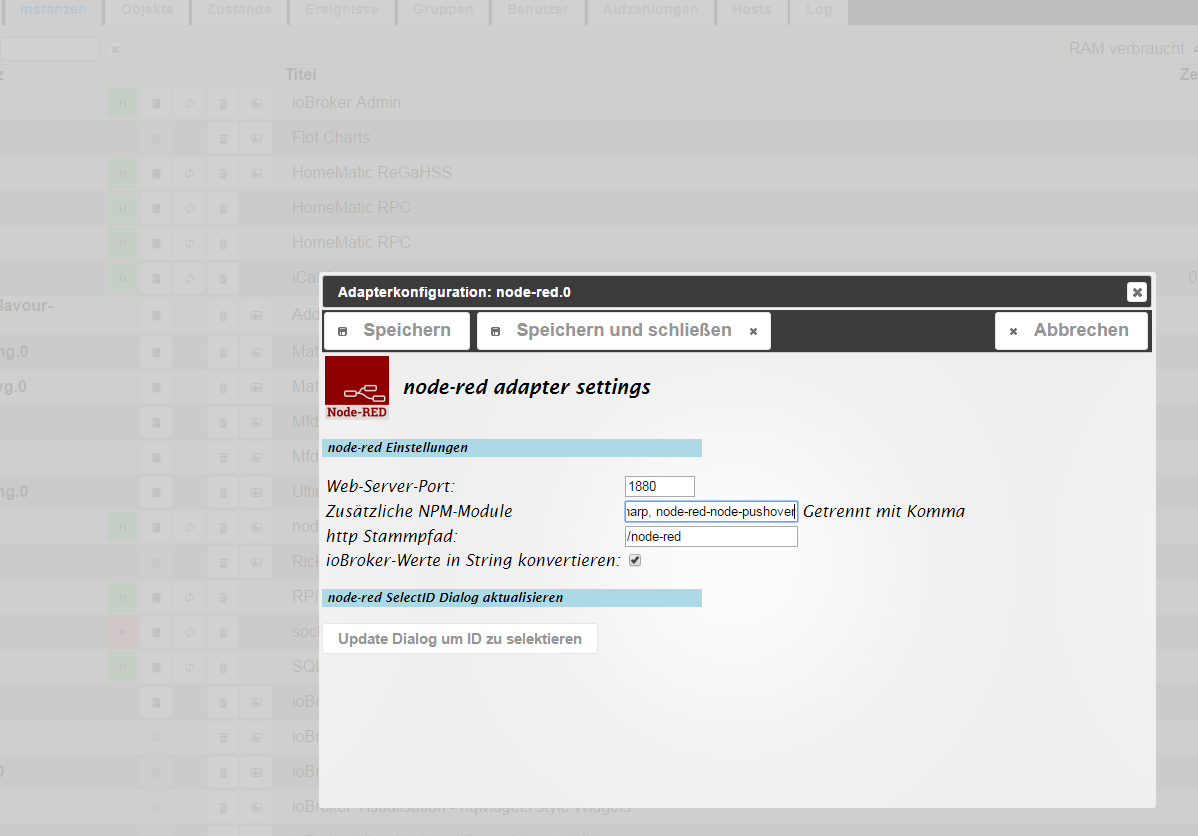

      kann man, muss dann aber vom Verzeichnis /opt/iobroker/node_modules/iobroker.node-red aus erfolgen und hält dann nur bis zum nächsten Update des Adapters.
      Einfacher ist es, das Modul über die Admin-Oberfläche in der Adapterkonfiguration der Node-Red-Instanz einzutragen.Da kann man die Namen der npm-Module einfach in das Feld Zusätzliche NPM-Module eintragen. Dann werden diese beim nächsten Start des Adapters automatisch installiert. 632_noderedconfig.png

        DANKE …hat funktioniert!!
