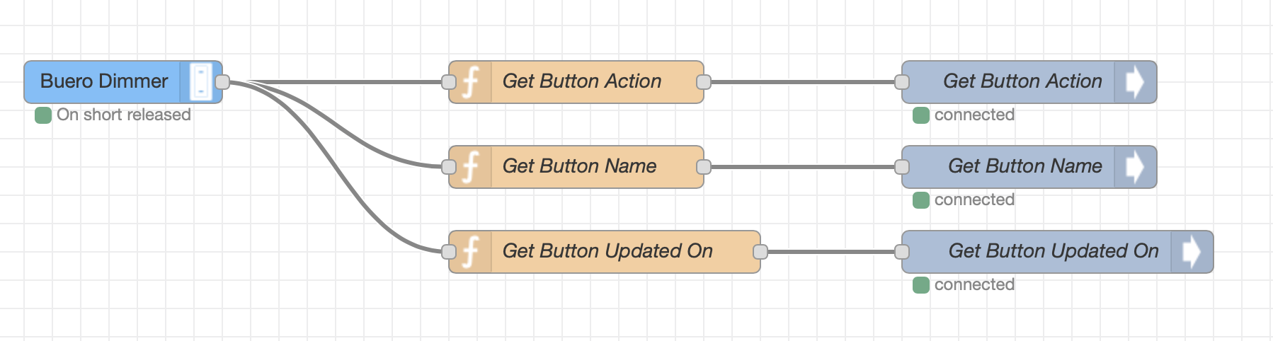

    Ich habe mit node-red meinen hue sensor-dimmer abgebildet.
    Funktioniert auch ohne Probleme.
    Im Log habe ich folgenden Eintrag:
    Kann mir jemand sagen, wo ich zu suchen beginnen soll?

      Die angegebene if is korrekt? Sieht mir falsch bzw. unvollständig aus

        Der Fehler war, dass die Datenpunkte in den Objekten nicht unter javascript, sondern unter hue eingetragen waren.
