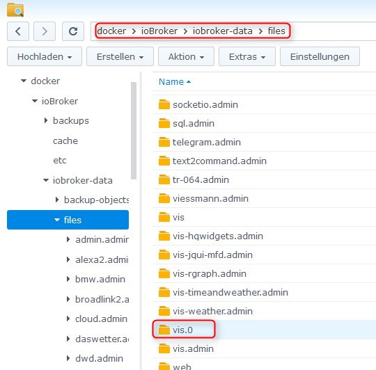

                      dtp
                      Kopiere einfach sämtliche Dateien aus dem Verzeichnis "…/iobroker-data/files/vis.0/Projektname" deines bisherigen ioBrokers in das automatisch mit dem Docker-Abbild erzeugte Verzeichnis "docker/ioBroker/iobroker-data/files/vis.0/" auf deiner DiskStation.
                      Das war's schon.
