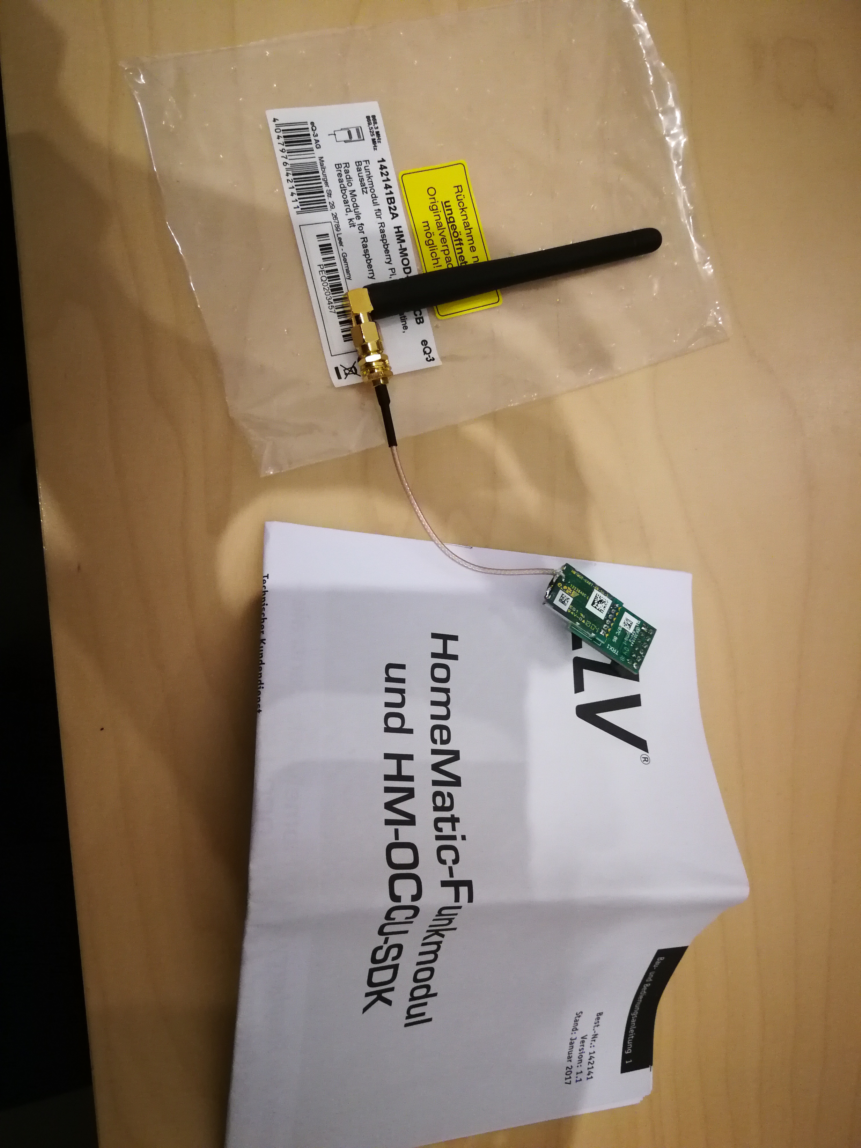

            Falls Bedarf besteht hätte ich ein HM-Mod-rpi PCB mit externer Antenne abzugeben. Erst 2 Monate alt. Funktioniert einwandfrei. Hab es heute ausgebaut da ich für meine Rollläden auf Shelly 2 umgestiegen bin 8320_img_20181218_214557.jpg

              Falls Bedarf besteht hätte ich ein HM-Mod-rpi PCB mit externer Antenne abzugeben. Erst 2 Monate alt. Funktioniert einwandfrei. Hab es heute ausgebaut da ich für meine Rollläden auf Shelly 2 umgestiegen binIMG_20181218_214557.jpg `
              Vielen Dank für dein Angebot! Allerdings bin ich noch nichts weiter was die Steuerung der Thermostate angeht. Wenn mir jemand mit Sicherheit sagen könnte, dass ich die Temperatur der HKT mit den Werten von Aqara überschreiben kann, so dass die Aqara Sensoren wie ein HM Wandthermostat funktionieren, dann wäre es interessant. Doch leider hat sich bisher sicher dazu geäußert.
              Rein Interesse halber, was soll es kosten?
