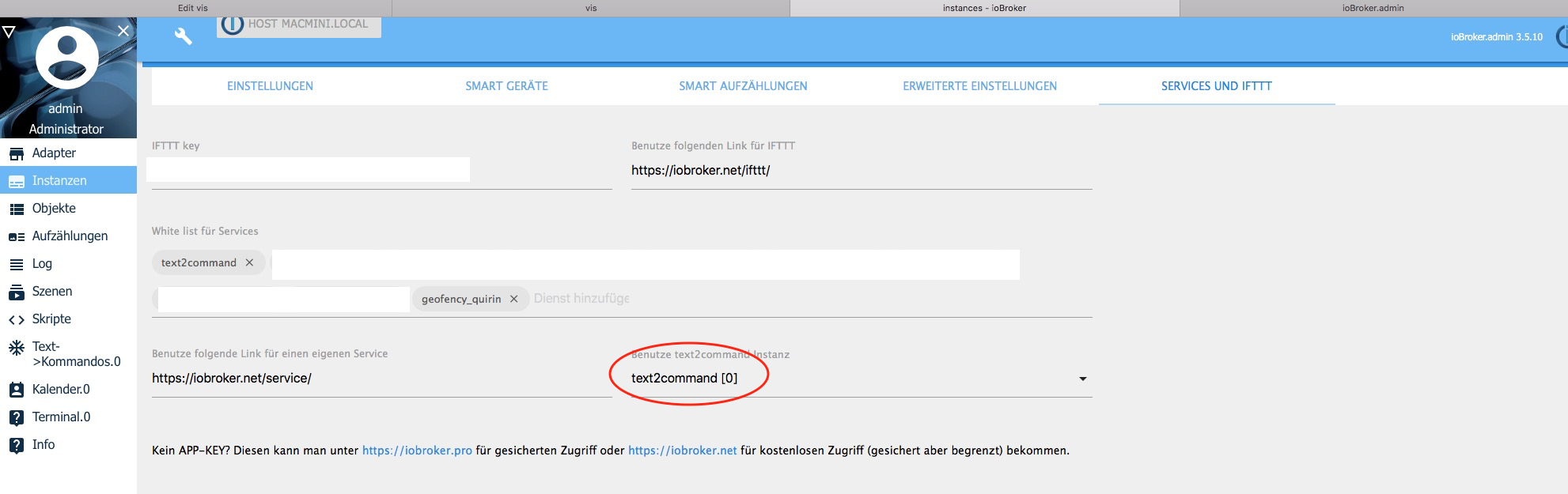

      du hast keinen Screenshot angehängt. Vermute es sieht nicht so wie bei mir aus:
      Eingekreist ist die Auswahl der richtigen text2command.
      Ggf. fehlt bei dir auch der Eintrag text2command in der whitelist.

        hab jetzt den Eintrag in der Whitelist auch noch gemacht - hat leider auch nichts gebracht.
        Bekomme auch keinen Fehler im Log …
        Habe jetzt ein Skript das den Inhalt kopiert.
        kann es sein weil telegram auch den text2command nutzt?
