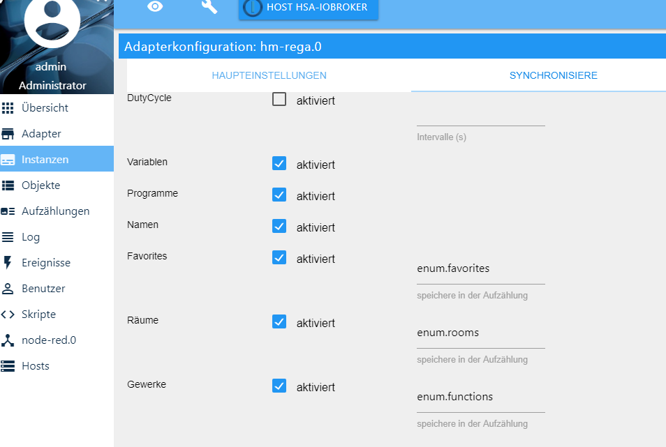

                Klar der ist eingebunden und funktioniert auch soweit. Auch im SYNC ist bis auf "Duty alles angeklickt

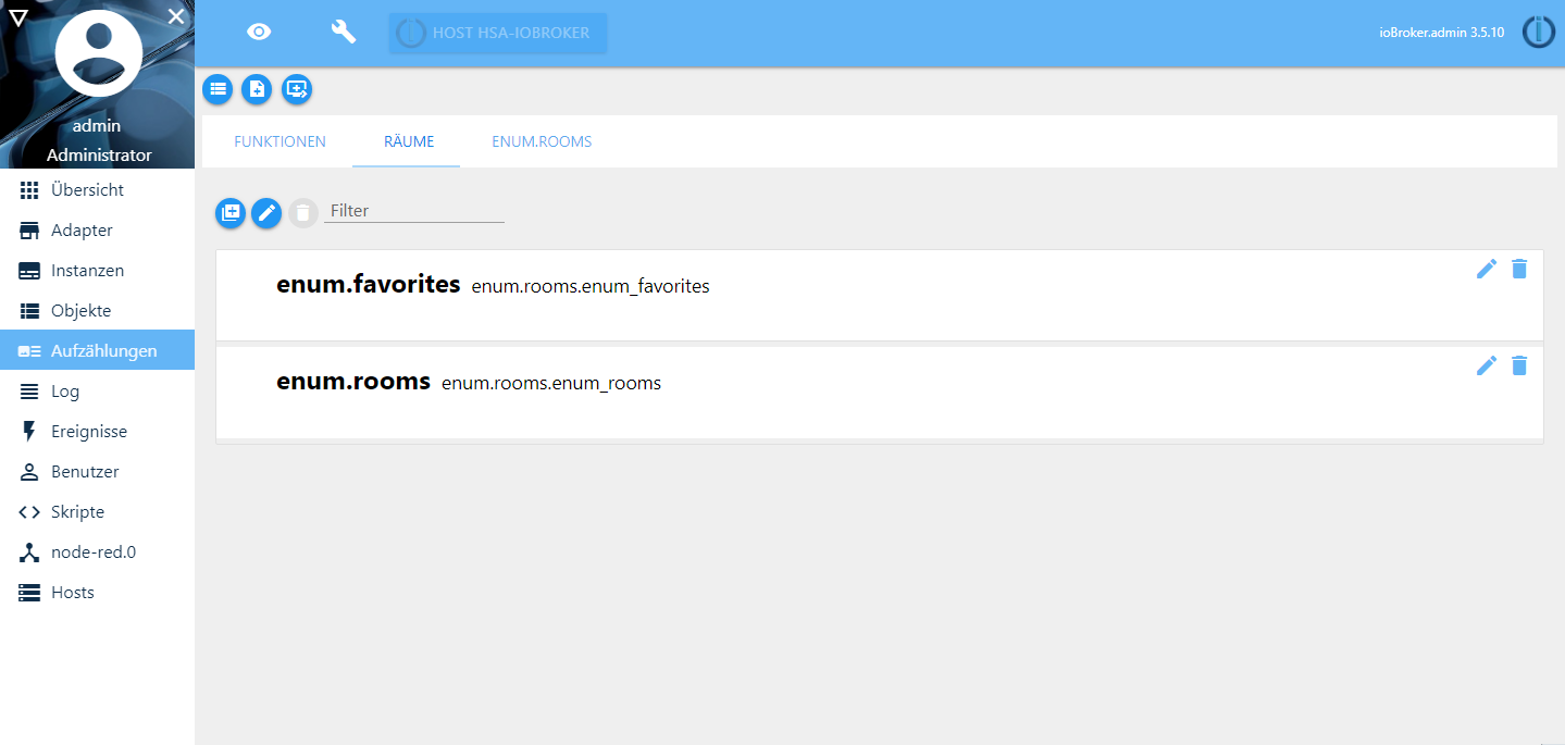

                    also so sieht mein Adapter Aufzählung aus. Ist denn hier soweit alles richtig eingestellt ? Oder wie müsste das normalerweise aussehen.

                      Hi ich habe es hinbekommen. Habe nochmal alles gelöscht und einfach mal den haken bei räume raus genommen und danach wieder rein. Dazwischen dann ein poll und den adapter neu gestartet.
