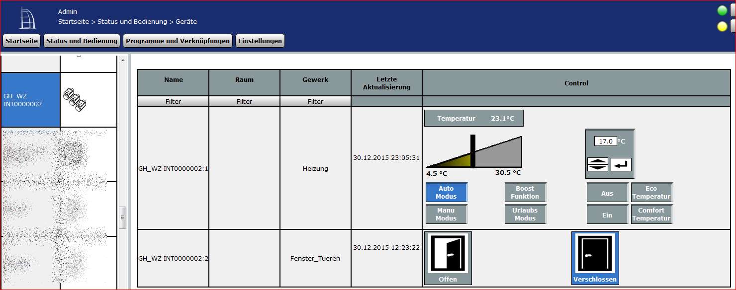

    ich habe im Homematic WebUI mehrere virtuelle Geräte, die sich aus Heizungsgruppen abgeleitet haben. Diese finde ich nicht in den ioBroker Objekten. Es wäre aber besonders spannend, diese nutzen zu können, da sie Zustände eines gesamten Raums abbilden können. In diesem Fall wäre es interessant, einen Raum mit vielen Fenstern (Wohnzimmer) pauschal über einen einzelnen Zustand abfragen zu können ("Ist im Wohnzimmer irgendwo ein Fenster auf?").
    Ist das irgendwie machbar?
    Das sagt die Device-List der XML-API:
     <device name="GH_WZ INT0000002" address="INT0000002" ise_id="11394" interface="VirtualDevices" device_type="HM-CC-VG-1" ready_config="true"><channel name="GH_WZ INT0000002:1" type="17" address="INT0000002:1" ise_id="11406" direction="UNKNOWN" parent_device="11394" index="1" group_partner/aes_available="false" transmission_mode="DEFAULT" visible="true" ready_config="true" operate="true"><channel name="GH_WZ INT0000002:2" type="37" address="INT0000002:2" ise_id="11426" direction="UNKNOWN" parent_device="11394" index="2" group_partner/aes_available="false" transmission_mode="DEFAULT" visible="true" ready_config="true" operate="true"></channel></channel></device>
    Was dort drin steht, müsste doch eigentlich auch in den ioBroker übernommen werden können, oder?
