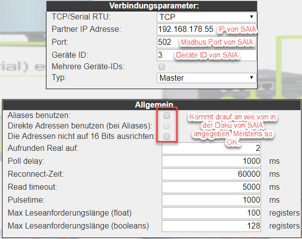

      ich habe so ein Teil nicht aber in den Modbus Adapter Einstellungen solltest du es so einstellen das es sich mit den Einstellungen deines Gerätes deckt:
      Dann würde ich mir ein Register suchen bei dem du sicher bist was ausgelesen werden muss. Z.B. Datum, Uhrzeit, Seriennummer etc. und das dann erstmal probieren.
