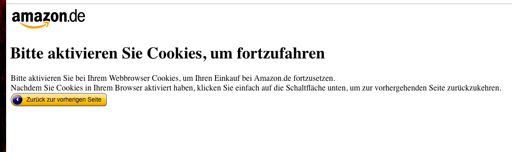

        Jetzt lässt sich zwas das Alexa-Fenster öffnen, ich kann mich auch anmelden, aber dann kommt folgender Fehler:
        Ich habe aber Cookies aktiviert..

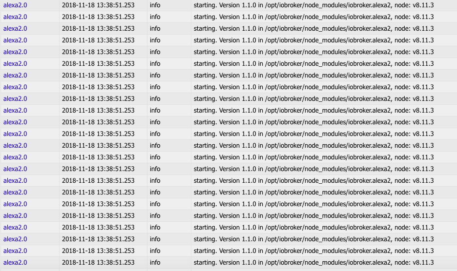

        Im Log kommt dann unendlich oft das hier:
        Der Adapter bleibt nach wie vor gelb.

          Komisch. State mal iobroker komplett neu, ggf Host reboot.
          Sowas sollte so nicht passieren.
          Wenn es noch immer nicht tut dann debug log aktivieren für die alexa2 Instanz.
