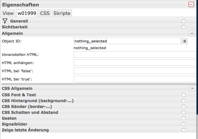

    Ich möchte gerne den Zustand von Schaltsteckdosen (HS110) anzeigen, OHNE diese schalten zu können.
    Könnt ihr mir bitte weiterhelfen?

      du kannst das bool-HTML Widget nehmen.
      Da lässt sich für beide Zustände jeweils ein HTML-Code hinterlegen "aus" oder "ein" oder "ein".
      Schalten kann man das nicht.
      Oder du nimmst irgendein Boolean Widget (auch die schaltbaren) und legst ein durchsichtiges HTML Widget drüber (z-index höher). Dadurch ist das untere Widget nicht erreichbar.
