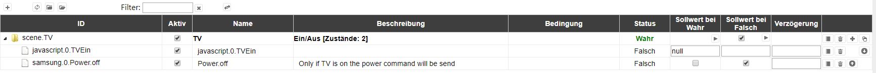

      Nun möchte ich also eine Scene erstellen und die beiden Zustände hinzufügen.
      Sieht dann so aus:
      Mein Problem ist nun, dass die Scene offenbar immer beide Zustände aktiviert.
      Bedeutet also folgendes:
      Sollwert wahr:
      TV ein –> schaltet aus
      TV aus --> schaltet ein
      Sollwert falsch:
      TV ein --> schaltet aus
      Wie schaffe ich es also, dass nur einer der beiden Zustände aktiviert wird ??

              Du könntest die Logik direkt im Skript integrieren.
              createState("javascript.0.TVEin", 0); // Generiert beim starten den Datenpunkt, wenn nicht vorhanden
              var wol = require('wake_on_lan'); // Lädt von ioBroker die das nötige Paket
              var myTV = "xx:xx:xx:xx:xx:xx:xx"; // MAC definieren
              // Ab hier automatisch
              on({id: "javascript.0.TVEin", change: 'any'}, function (obj) {
                  if (obj.state.val) { //Fernseher wird eingeschaltet
                  	wol.wake(myTV);
                  	log("Script WOL – TV aufgeweckt", "info");
                  } else { //Fernseher wird ausgeschaltet
                  	setState("samsung.0.POWER_OFF", true);
              952
