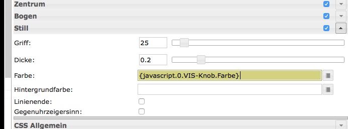

      das geht nur in Kombination mit einem Skript:
      const idZahl = "IDDERQUELLEDERZAHL"; // Hier die ID der Zahl anpassen (wie die vom Circle Knob in VIS)
      // mehr nicht anpassen
      const idFarbe = "javascript." + instance + ".VIS-Knob.Farbe";
      createState(idFarbe, "white", { // beim ersten Anlegen ist der Knob weiss
          type: "string",
          name: "Farbe des Circle Knob in VIS"
      on(idZahl, function(data) {
          if (data.state.val < 5) setState(idFarbe, "red");
          else if (data.state.val > 20) setState(idFarbe, "green");
          else setState(idFarbe, "blue");
      Dann die ID der Farbe (vermutlich "javascript.0.VIS-Knob.Farbe") als Binding in geschweiften Klammern eingeschlossen in die Farbeinstellung des Knobs einsetzen.
      {javascript.0.VIS-Knob.Farbe}
      ```` ![261_bildschirmfoto_2018-11-13_um_11.11.53.jpg](/assets/uploads/files/261_bildschirmfoto_2018-11-13_um_11.11.53.jpg)
      Pix
      • P Offline
        P Offline
        pix
        Nachtrag:
        Es geht eingeschränkt auch mit einem Binding mit Funktion direkt in VIS. Allerdings (soweit ich weiß) nur mit zwei Farben.
        In den Einstellungen des Circle-Knob Farbe muss das Binding hinein (IDDERZAHL ersetzen durch OID von oben)
        {farbe:IDDERZAHL;(farbe<5)?"red":"green"}
        Zahl kleiner als 5 = rot, sonst grün (kein blau).
        Das funktioniert beim Verstellen des Knopfes nur, wenn man ihn zwischendurch mal loslässt. Habe das gerade probiert.
        Pix
