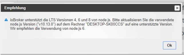

      Ich habe jetzt das node noch mal installiert.
      Seitdem habe ich eine neue Fehlermeldung…
      Kann das sein das jetzt mein node zu neu für den iobroker ist? Oder verstehe ich das falsch?

        Node 10 könnte ein Problem sein.

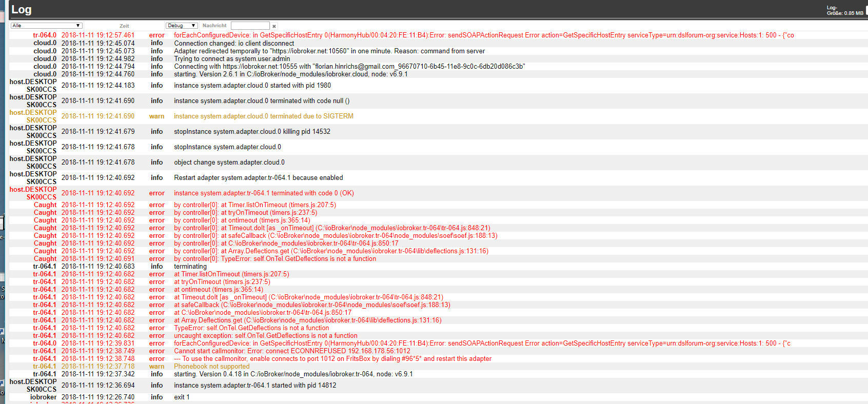

          LOG sieht auch nicht viel besser aus...
          ![](</s><ATTACHMENT 7652_log_mit_node_6.9.png )[attachment=0]log mit node 6.9.PNG[/attachment]" />

            Kann das Bild nicht sehen.
            Log besser als Text in Code Tags Posten.

              So besser?
