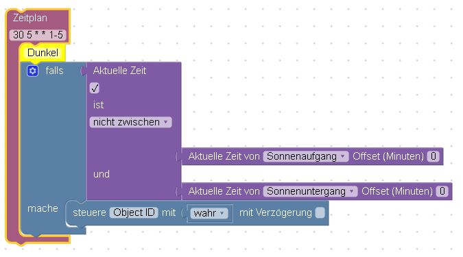

    Warum Triggerst Du auf eine Uhrzeit und in der Funktion noch mal auf Astrozeit? Da liegt der Hund begraben ;)
    • CKMartensC Offline
      CKMartensC Offline
      CKMartens
      @Jan1:
      Warum Triggerst Du auf eine Uhrzeit und in der Funktion noch mal auf Astrozeit? Da liegt der Hund begraben ;) `
      Kannst Du mir einen Tipp geben wie ich das dann verwirkliche? Also Mo-Fr um 5:30 das Licht an und bei Sonnenaufgang aus? Ich steh jetzt endgültig auf dem Schlauch.
      • J Offline
        Jan1
        Na im Trigger nur die Wochentage und die Uhrzeit regelt dann doch eh die Astrofunktion. So hast keine Überschneidungen und es sollte laufen.
        Immer dran denken, ob die ganzen Bedingungen die Du einbaust überhaupt erfüllt werden können und wenn man für die Zeit 2 Bedingungen drin hat, ist die Wahrscheinlichkeit recht hoch, dass dies eben nie gleichzeitig eintritt und das Script dann eben genau das macht, nämlich nichts :lol:

            Aktuelle Zeit von Nacht ist ein Zeitpunkt (Nachtbeginn) und keine Zeitspanne.

                Jetzt hast Trigger im Trigger, was auch blöd ist :lol:
                Wenn nun Dein Sonnenaufgang -90 Minuten nicht gerade exakt auf die Minute fällt an dem der äußere Trigger von Montag bis Freitag alle Minute aktiv ist, dann geht das auch in die Hose.
                Faustregel, wenn man sich nicht wirklich 100% sicher ist was man macht, zuerst kommt der Trigger, in den kommt dann die Fallsbedingung und mit der wird definiert was gemacht wird.
                Das bezieht sich alles auf Dein ersten Block, der Rest könnte OK sein.
                • paul53P Offline
                  Der erste Trigger um 5:30 Uhr sollte so aussehen:

                      Hab es jetzt wie paul53 mir empfohlen hat gemacht und heute früh hat es funktionert.
