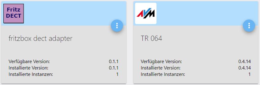

    Ich habe mehrere Fritz/Comet Thermostate im Einsatz. In der Objekt-Übersicht sehe ich bei den Thermostaten, dass man ein low battery Status auslesen kann. Aber egal ob der Batteriestand bei 100% oder 1% ist, bei beiden ist der Status low battery = 0. Wie kann ich den Batteriestatus auswerten?

      Welcher Adapter ist denn im Einsatz? Bei mir sieht das mit dem fritzdect Adapter anders aus.

        Na der ganz normale fritz dect Adapter. Bei mir gibts nur einen. Dazu noch AVM TR064.

          Beide Adapter auf Deinem Bild sind nicht aktuell. Ich geh mal davon aus, Du bist nicht auf "latets". Stell mal um und mach ein Update.

            Was meinst du mit umstellen auf "Latest"? Es wird keine neuere Version bei mir angezeigt. Habe dann mal die Version von Github installiert. Da gibt es eine neuere Version. Im Changelog steht auch was von battery low signal. Werde das heute abend mal testen. Danke soweit erstmal…
