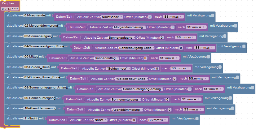

    Ich habe mir ein kleines Blockly gebastelt um die Astrozeiten im Klartext zu haben. Dabei ist mir aufgefallen, dass ich entweder "Golden Houer Ende" falsch interpretiere, oder das schlicht falsch ist.
    Hier mal zwei Bilder dazu:
    Wenn "Golden Houer" im Bild 16:10 ist, dann kann das Ende doch nicht um 8:09 sein?

      es ist nicht dieselbe goldene Stunde gemeint.
      GoldenHourEnd ist das Ende der morgendlichen Goldenen Stunde und GoldenHour der Beginn der abendlichen Goldenen Stunde.
      https://github.com/ioBroker/ioBroker.javascript/blob/master/doc/en/javascript.md#astro–function

        OK, also falsch interpretiert.Ist lustig wo hier überall ne Doku zu finden ist und die hatte ich noch nicht auf dem Schirm, aber da stehts ja klar drin :lol:
