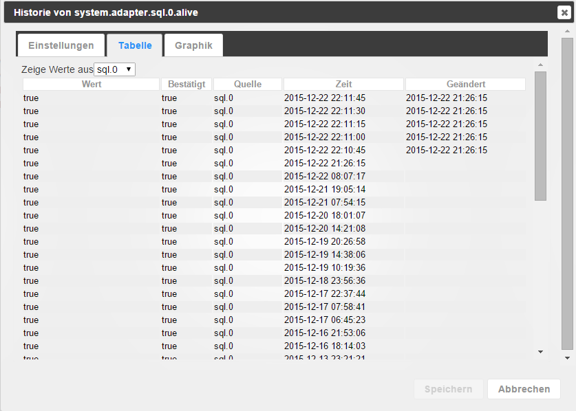

          wie konfiguriert man flot um state true/false eines Schaltaktors darzustellen? (boolean) Die Schaltzeitpunkte sind korrekt in der mysql- Datenbank enthalten.
          aktuell installiert: flot 0.2.2 und sql history 0.1.2 mit mysql. Hier die history-tabelle:

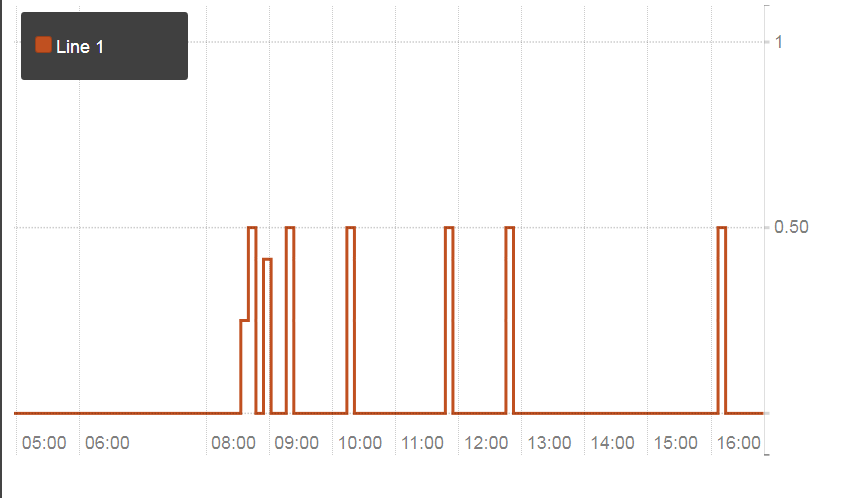

          Bei Rickshaw geht die Darstellung halbwegs mit Interpolation step-after, müsste man nicht noch smoothing ausschalten? (geht nicht, bzw. keine plot-anzeige).

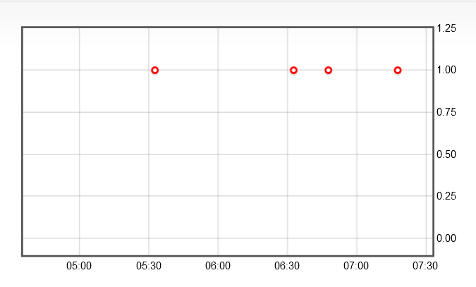

              hab nach diversen adapter updates nochmals einen Versuch gewagt, states in history/sql abzuspeichern und in flot anzuzeigen, aber irgendwie geht das nicht - oder ich mache etwas falsch.
              Flot lässt sich auf keine Art und Weise dazu überreden, die gezeigte Liste abzubilden. Irgendwie habe ich den Eindruck, dass nur die 1 / true - Werte angezeigt werden, die 0 / false Werte werden ignoriert. Der Plot-Preview ist mit Scatter Plot und smoothing = 0 gemacht. Kein Haken bei " 0 ignorieren " gesetzt

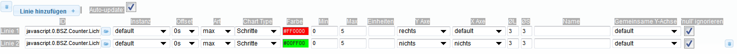

                es gibt eine Lösung für obiges Problem. looxer01 hat ein mächtiges universal-skript geschrieben, das nebenbei auch als workaround für dieses flot-problem funktioniert.
                Das Skript holt sich den Wert des jeweiligen Datenpunkts, addiert einen Offset und stellt den neuen Wert unter javascript.BSZ.Counter.xxx.CALC.yyy
                (in meinem Beispiel javascript.BSZ.Counter.Licht_WZ_EsstischStehlampe.offset1) zur Verfügung.
                Zudem können durch Verwendung verschiedener Offsets (fast) beliebig viele bool Signale übereinander dargestellt werden. Aus 0/1 wird 1/2 für den ersten Kanal und z.B. 2.5/3.5 für den zweiten Kanal usw. hier der Link zum Thread http://forum.iobroker.net/viewtopic.php?f=21&t=2175

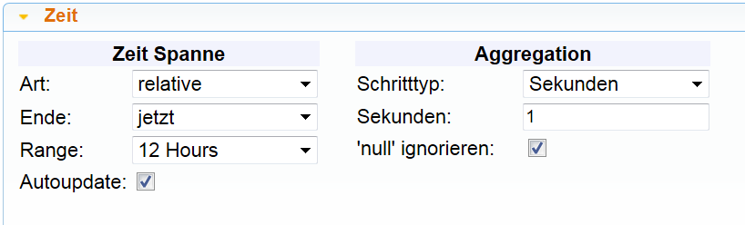

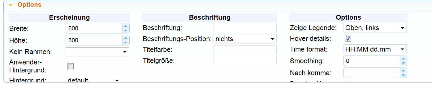

                die passenden Einstellungen im Flot-Editor:
                Flot - Beispielgraph
