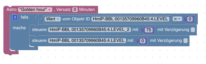

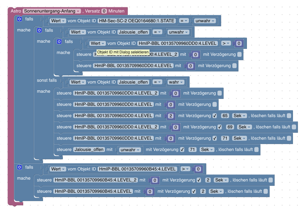

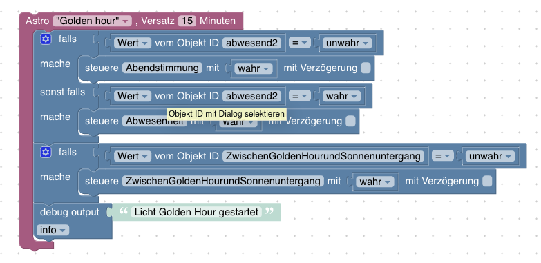

    ich habe leider ein Problem mit Scripten / Blockly. Sämtliche durch Astrozeiten getriggerten Scripte fangen nach einiger Zeit an im Abstand von 2 Sekunden doppelt abzulaufen (z.B. bei Rollen- und Jalousiesteuerung). Werden dieselben Scripte Testweise durch andere Aktionen getriggert, laufen diese normal ab. Nach einem Neustart des Javascript-Adapters läuft auch erstmal wieder alles richtig. Ca. 15 Stunden später geht es wieder los mit den doppelt laufenden Scripten was bei meiner Jalousiesteuerung (welche Abends nur die Lamellen schließt, was ca. 1,5 Sekunden dauert) sehr störend ist, da diese erst zu, dann auf und wieder zu geht. Rolladen und Jalousien werden über eine CCU2 gesteuert, d.h. der Dutycycle wird in diesem Moment auch doppelt belastet. An was kann das liegen?

      Zeig doch mal das Skript …

        Hallo Apollon,
        anbei mal 3 Screenshots von 3 Scripten:
        Die Scripte sind eigentlich nichts Besonderes bzw. sind nicht sonderlich kompliziert. Das Doppeltablaufen betrifft auch sämtliche anderen Scripte, welche durch Astrozeiten getriggert werden …
