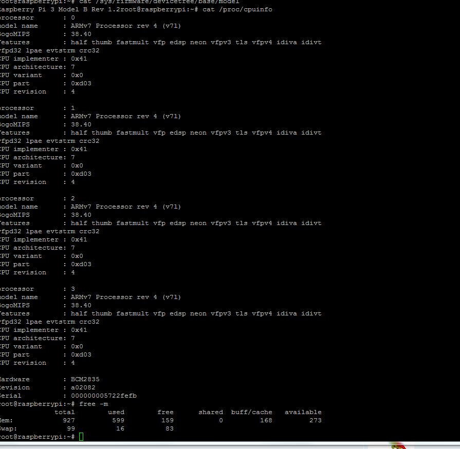

    So oder so wird dein Speicher knapp.
    Syslog von oben fehlt die Zeile wo der Prozess steht der Schuld ist ;-)

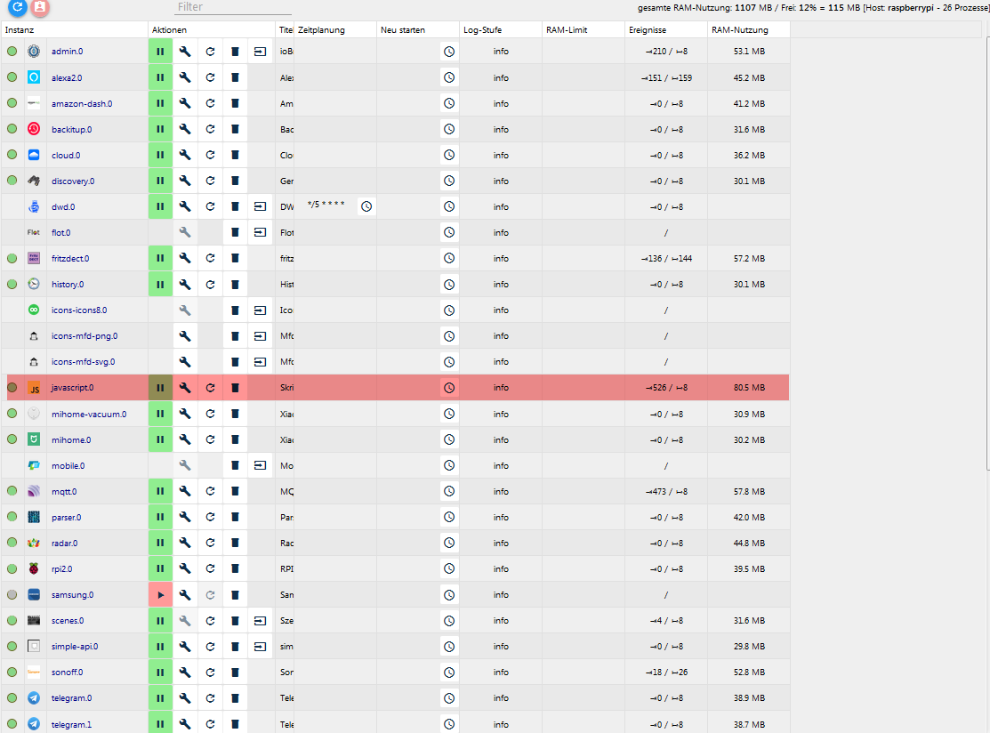

      Okay Danke für den Hinweis.
      Ich habe noch einen Pi3b über. Dann muss der wohl als Slave herhalten.
      Hier mal der Komplette Log:

            Okay Danke ! JA der Alexa2 Adapter ist recht Ramintensiv. Ger ging bei mir gerne mal auf 50 MB hoch.
            Mir ist jetzt bei der Beobachtung aufgefallen das der JavaSkript Adapter sich auch gut am Ram bedient. Dies würde auch erklären, weshalb meine "Türauf" Routinen in letzter Zeit gerne mal hängen bleiben und den Türöffner nicht mehr loslassen ^^
            Also nochmals die Frage abschließend, wenn ich einen Slave IOBroker einrichte, und die Adapter verteile, könnte ich das Problem in den Griff bekommen ?

              Ich habe jetzt auch solche Symptome mit dem Raspberry 3b
              Ist der auch am ende?
              Hier mal mein log

              Nov  5 08:53:12 raspberrypi kernel: [171807.407128] kthreadd invoked oom-killer: gfp_mask=0x15080c0(GFP_KERNEL_ACCOUNT|__GFP_ZERO), nodemask=(null),  order=1, oom_score_adj=0
              Nov  5 08:53:12 raspberrypi kernel: [171807.407141] kthreadd cpuset=/ mems_allowed=0
              Nov  5 08:53:12 raspberrypi kernel: [171807.407155] CPU: 3 PID: 2 Comm: kthreadd Tainted: G         C      4.14.71-v7+ #1145
              Nov  5 08:53:12 raspberrypi kernel: [171807.407158] Hardware name: BCM2835
              Nov  5 08:53:12 raspberrypi kernel: [171807.407180] [<8010ffd4>] (unwind_backtrace) from [<8010c240>] (show_stack+0x20/0x24)
              Nov  5 08:53:12 raspberrypi kernel: [171807.407190] [<8010c240>] (show_stack) from [<80787f24>] (dump_stack+0xd4/0x118)
              Nov  5 08:53:12 raspberrypi kernel: [171807.407200] [<80787f24>] (dump_stack) from [<80224574>] (dump_header+0xac/0x208)
              Nov  5 08:53:12 raspberrypi kernel: [171807.407210] [<80224574>] (dump_header) from [<802238dc>] (oom_kill_process+0x478/0x584)
              Nov  5 08:53:12 raspberrypi kernel: [171807.407218] [<802238dc>] (oom_kill_process) from [<8022423c>] (out_of_memory+0x124/0x334)
              Nov  5 08:53:12 raspberrypi kernel: [171807.407228] [<8022423c>] (out_of_memory) from [<80229cf8>] (__alloc_pages_nodemask+0x1060/0x11d8)
              Nov  5 08:53:12 raspberrypi kernel: [171807.407239] [<80229cf8>] (__alloc_pages_nodemask) from [<8011b11c>] (copy_process.part.5+0xec/0x1858)
              Nov  5 08:53:12 raspberrypi kernel: [171807.407248] [<8011b11c>] (copy_process.part.5) from [<8011ca18>] (_do_fork+0xc8/0x408)
              Nov  5 08:53:12 raspberrypi kernel: [171807.407257] [<8011ca18>] (_do_fork) from [<8011cdc8>] (kernel_thread+0x40/0x48)
              Nov  5 08:53:12 raspberrypi kernel: [171807.407267] [<8011cdc8>] (kernel_thread) from [<8013eb9c>] (kthreadd+0x1e0/0x268)
              Nov  5 08:53:12 raspberrypi kernel: [171807.407277] [<8013eb9c>] (kthreadd) from [<8010810c>] (ret_from_fork+0x14/0x28)
              Nov  5 08:53:12 raspberrypi kernel: [171807.407280] Mem-Info:
              Nov  5 08:53:12 raspberrypi kernel: [171807.407292] active_anon:110873 inactive_anon:110915 isolated_anon:0
              Nov  5 08:53:12 raspberrypi kernel: [171807.407292]  active_file:196 inactive_file:319 isolated_file:61
              Nov  5 08:53:12 raspberrypi kernel: [171807.407292]  unevictable:0 dirty:26 writeback:275 unstable:0
              Nov  5 08:53:12 raspberrypi kernel: [171807.407292]  slab_reclaimable:1704 slab_unreclaimable:3303
              Nov  5 08:53:12 raspberrypi kernel: [171807.407292]  mapped:127 shmem:167 pagetables:2528 bounce:0
              Nov  5 08:53:12 raspberrypi kernel: [171807.407292]  free:4178 free_pcp:0 free_cma:794
              Nov  5 08:53:12 raspberrypi kernel: [171807.407301] Node 0 active_anon:443492kB inactive_anon:443660kB active_file:984kB inactive_file:1276kB unevictable:0kB isolated(anon):0kB isolated(file):128kB mapped:508kB dirty:104kB writeback:1100kB shmem:668kB writeback_tmp:0kB unstable:0kB all_unreclaimable? no
              Nov  5 08:53:12 raspberrypi kernel: [171807.407313] Normal free:16712kB min:16384kB low:20480kB high:24576kB active_anon:443492kB inactive_anon:443660kB active_file:640kB inactive_file:1164kB unevictable:0kB writepending:1508kB present:970752kB managed:949448kB mlocked:0kB kernel_stack:2816kB pagetables:10112kB bounce:0kB free_pcp:0kB local_pcp:0kB free_cma:3176kB
              Nov  5 08:53:12 raspberrypi kernel: [171807.407315] lowmem_reserve[]: 0 0
              Nov  5 08:53:12 raspberrypi kernel: [171807.407323] Normal: 389*4kB (UMEC) 113*8kB (UMEC) 109*16kB (UMEC) 64*32kB (UE) 37*64kB (UE) 14*128kB (UEC) 8*256kB (UEC) 5*512kB (UEC) 0*1024kB 1*2048kB (C) 0*4096kB = 17068kB
              Nov  5 08:53:12 raspberrypi kernel: [171807.407368] 956 total pagecache pages
              Nov  5 08:53:12 raspberrypi kernel: [171807.407372] 222 pages in swap cache
              Nov  5 08:53:12 raspberrypi kernel: [171807.407376] Swap cache stats: add 177248, delete 177026, find 92958/123224
              Nov  5 08:53:12 raspberrypi kernel: [171807.407378] Free swap  = 0kB
              Nov  5 08:53:12 raspberrypi kernel: [171807.407381] Total swap = 102396kB
              Nov  5 08:53:12 raspberrypi kernel: [171807.407383] 242688 pages RAM
              Nov  5 08:53:12 raspberrypi kernel: [171807.407385] 0 pages HighMem/MovableOnly
              Nov  5 08:53:12 raspberrypi kernel: [171807.407388] 5326 pages reserved
              Nov  5 08:53:12 raspberrypi kernel: [171807.407390] 2048 pages cma reserved
              Nov  5 08:53:12 raspberrypi kernel: [171807.407393] [ pid ]   uid  tgid total_vm      rss nr_ptes nr_pmds swapents oom_score_adj name
              Nov  5 08:53:12 raspberrypi kernel: [171807.407414] [   84]     0    84     6731      197      11       0       66             0 systemd-journal
              Nov  5 08:53:12 raspberrypi kernel: [171807.407421] [  126]     0   126     3585       14       8       0      140         -1000 systemd-udevd
              Nov  5 08:53:12 raspberrypi kernel: [171807.407430] [  277]   100   277     4320       18      10       0       92             0 systemd-timesyn
              Nov  5 08:53:12 raspberrypi kernel: [171807.407436] [  321]     0   321     1728       26       8       0       64             0 systemd-logind
              Nov  5 08:53:12 raspberrypi kernel: [171807.407442] [  324] 65534   324     1324        4       7       0       56             0 thd
              Nov  5 08:53:12 raspberrypi kernel: [171807.407449] [  327]   105   327     1625       45       6       0       58          -900 dbus-daemon
              Nov  5 08:53:12 raspberrypi kernel: [171807.407455] [  347]     0   347     5937       82      10       0      108             0 rsyslogd
              Nov  5 08:53:12 raspberrypi kernel: [171807.407462] [  348]   108   348     1634       40       8       0       56             0 avahi-daemon
              Nov  5 08:53:12 raspberrypi kernel: [171807.407468] [  349]     0   349     1730       15       8       0       39             0 cron
              Nov  5 08:53:12 raspberrypi kernel: [171807.407474] [  360]   108   360     1601        5       7       0       72             0 avahi-daemon
              Nov  5 08:53:12 raspberrypi kernel: [171807.407480] [  408]     0   408     2534       15       8       0      115             0 wpa_supplicant
              Nov  5 08:53:12 raspberrypi kernel: [171807.407487] [  432]     0   432      524        0       5       0       34             0 hciattach
              Nov  5 08:53:12 raspberrypi kernel: [171807.407493] [  436]     0   436     1818        0       8       0       85             0 bluetoothd
              Nov  5 08:53:12 raspberrypi kernel: [171807.407499] [  463]     0   463      737       36       6       0       66             0 dhcpcd
              Nov  5 08:53:12 raspberrypi kernel: [171807.407505] [  477]     0   477     1150        0       7       0       35             0 agetty
              Nov  5 08:53:12 raspberrypi kernel: [171807.407512] [  484]     0   484     2552        0       9       0      138         -1000 sshd
              Nov  5 08:53:12 raspberrypi kernel: [171807.407517] [  490]     0   490    98959    59937     329       0    13937             0 iobroker.js-con
              Nov  5 08:53:12 raspberrypi kernel: [171807.407525] [25377]     0 25377    34984     8273      99       0     1170             0 io.zigbee.0
              Nov  5 08:53:12 raspberrypi kernel: [171807.407530] [25419]     0 25419    33712     5540      83       0      871             0 io.alexa2.0
              Nov  5 08:53:12 raspberrypi kernel: [171807.407536] [30819]     0 30819    43708    13474     136       0     4684             0 io.javascript.0
              Nov  5 08:53:12 raspberrypi kernel: [171807.407542] [30831]     0 30831    36496    10198     113       0      755             0 io.admin.0
              Nov  5 08:53:12 raspberrypi kernel: [171807.407548] [31092]     0 31092    33450     4175      65       0        1             0 io.web.0
              Nov  5 08:53:12 raspberrypi kernel: [171807.407554] [31098]     0 31098    31468     6179      83       0        6             0 io.shelly.0
              Nov  5 08:53:12 raspberrypi kernel: [171807.407561] [31103]     0 31103    32866     7841      93       0        0             0 io.sonoff.0
              Nov  5 08:53:12 raspberrypi kernel: [171807.407568] [31109]     0 31109    31491     6590      81       0        0             0 io.ble.0
              Nov  5 08:53:12 raspberrypi kernel: [171807.407574] [31115]     0 31115    30537     5786      73       0        0             0 io.terminal.0
              Nov  5 08:53:12 raspberrypi kernel: [171807.407580] [31117]     0 31117    33015     7673      92       0        0             0 io.nuki.0
              Nov  5 08:53:12 raspberrypi kernel: [171807.407586] [ 1940]     0  1940    29672     4709      70       0        0             0 io.hs100.0
              Nov  5 08:53:12 raspberrypi kernel: [171807.407592] [ 1945]     0  1945    34738     8272     101       0        0             0 io.netatmo.0
              Nov  5 08:53:12 raspberrypi kernel: [171807.407598] [ 1957]     0  1957    30133     5230      71       0        0             0 io.backitup.0
              Nov  5 08:53:12 raspberrypi kernel: [171807.407605] [ 2911]     0  2911    30503     5060      71       0        0             0 io.alexa.0
              Nov  5 08:53:12 raspberrypi kernel: [171807.407610] [ 3889]     0  3889    33458     8302      93       0        0             0 io.cloud.0
              Nov  5 08:53:12 raspberrypi kernel: [171807.407616] [ 7745]     0  7745    29884     4925      72       0        0             0 io.mihome-vacuu
              Nov  5 08:53:12 raspberrypi kernel: [171807.407622] [ 7746]     0  7746    29828     4579      67       0        0             0 io.scenes.0
              Nov  5 08:53:12 raspberrypi kernel: [171807.407628] [ 7755]     0  7755    30885     5483      80       0        0             0 io.km200.0
              Nov  5 08:53:12 raspberrypi kernel: [171807.407634] [ 7763]     0  7763    29364     3723      61       0        0             0 io.discovery.0
              Nov  5 08:53:12 raspberrypi kernel: [171807.407640] [ 7769]     0  7769    29484     3969      62       0        0             0 io.simple-api.0
              Nov  5 08:53:12 raspberrypi kernel: [171807.407646] [ 8207]     0  8207    35739     9076     112       0        0             0 io.telegram.0
              Nov  5 08:53:12 raspberrypi kernel: [171807.407654] [13017]     0 13017    30022     5048      70       0        0             0 node
              Nov  5 08:53:12 raspberrypi kernel: [171807.407660] [13023]     0 13023    21507     5022      68       0        0             0 node
              Nov  5 08:53:12 raspberrypi kernel: [171807.407667] [13029]     0 13029    30063     5098      71       0        0             0 io.ical.0
              Nov  5 08:53:12 raspberrypi kernel: [171807.407673] [13035]     0 13035    30003     5141      74       0        0             0 io.ical.1
              Nov  5 08:53:12 raspberrypi kernel: [171807.407677] Out of memory: Kill process 490 (iobroker.js-con) score 273 or sacrifice child
              Nov  5 08:53:12 raspberrypi kernel: [171807.407744] Killed process 30819 (io.javascript.0) total-vm:174832kB, anon-rss:53896kB, file-rss:0kB, shmem-rss:0kB
              Nov  5 08:53:12 raspberrypi kernel: [171807.445416] oom_reaper: reaped process 30819 (io.javascript.0), now anon-rss:0kB, file-rss:0kB, shmem-rss:0kB

              • wendy2702W Offline
                wendy2702W Offline
                wendy2702
                @wauzzi:
                Also nochmals die Frage abschließend, wenn ich einen Slave IOBroker einrichte, und die Adapter verteile, könnte ich das Problem in den Griff bekommen ? `
                Das würde erstmal helfen.
                Allerdings würde ich überlegen auf kurz oder lang ein System mit mehr RAM aufzubauen.
                Gesendet von iPhone mit Tapatalk Pro

                      Hallo Gemeinde,
                      kurzes Update:
                      den Slave IOBroker habe ich gestern noch eingerichtet, und diverse Adapter auf den Slave migriert.
                      Ergebnis bis jetzt:
                      Läuft stabil. Aktuell keine Abstürze mehr. Rund 18% freier RAM auf dem Master verfügbar. Ich denke das läuft auch so weiter.
                      Vielen Dank für Eure Hilfestellung, Analysen und tipps !
