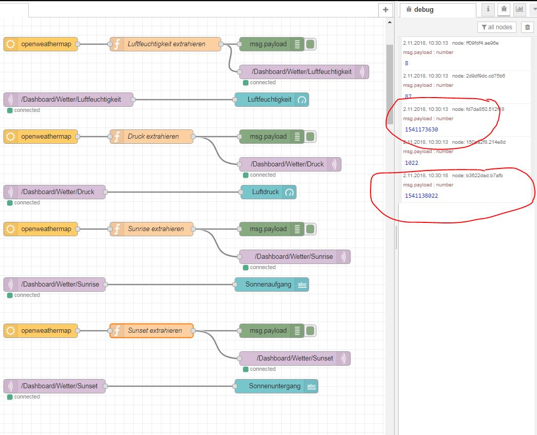

      guten morgen allerseits,
      nach zwei tagen suchen und erfolglosem ausprobieren hoffe ich das mir
      jemand von euch helfen kann. meine kenntnisse zum programmieren sind sehr bescheiden,
      wenn überhaupt nur durch videos und viel lesen vorhanden. bin vor einer woche auf node-red gestoßen.
      vorbei wurde alles über ssh und gpio gesteuert per handy app.
      nun bin ich dabei mir meine poolsteuerung über node red zu erstellen.
      soweit klappt schon einiges. filterpumpe, dosierpumpe, unterwasserscheinwerfer, bodensauger, lässt sich alles schalten.
      was noch kommen wird ist ds18b20 fühler für das poolwasser und ein waagen sensor hx711 für den ph minus kanister.
      nun habe ich auch die wetterdaten hinzugefügt. temperatur luftfeuchtigkeit und druck alles kein problem.
      beim sonnenaufgang und sonnenuntergang gibt mir es nur die utc zeit aus.
      habe im forum einen beitrag gefunden der leider genau dort aufhört wo jemand danach fragt wie es gehen könnte.
      habe ein bild hinzugefügt. hoffe es wird angezeit. habe sämtliche sachen in die leiste links runtergeladen was mit time zu tun hat.
      so einen art converter. hat aber nichts gebracht. meiner bescheiden logic nach gehört zwischen /Dashboard/Wetter/Sunset und dem textfeld Sonnenuntergang ein filter der mir die utc in eine andere zeit umwandelt. aber bei meinem pech wird dies wahrscheinlich nicht so einfach gehen. eins vorweg. wenn ich irgendwo java skrits eintragen muss dann werde ich sicher nachfragen.
      hoffe das mir hier jemand helfen kann.

        Statt der Bilder (oder zusätzlich) hättest du besser einen Export deines Flows gepostet.
        Sieh die das function-node in folgender Nachricht an:
        viewtopic.php?f=32&t=17318#p185280
        Den kompletten Flow aus dem Beispiel findet du hier
        viewtopic.php?f=32&t=17318#p185456
