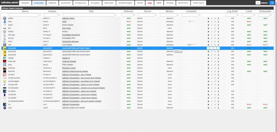

    Mein Ical Adapter stützt immer nach wenigen Sekunden ab.
    Meine ganzen Adapter sind auf dem neuesten Stand, doch im hab das Problem ehrlich gesagt schon länger ,hatte nur keine zeit danach zu schauen.
    Habe auch Ical komplett de installiert und neu installiert…gleiches Problem.
    in dem Reiter Instanzen ist
    aktiviert = wahr
    läuft = falsch
    verbunden = falsch
    Wenn ich den starte ist läuft und verbunden ca. 5 Sekunden auf wahr und geht dann wieder auf falsch.
    Mein System läuft auf Windows 10.
    iobroker admin 0.7.2
    Ical 1.1.1
    Auch das komplette Neustarten des Systems bringt nichts.
    Hat einer ne Idee??

      Hi
      @HKF8770:
      aktiviert = wahr
      läuft = falsch
      verbunden = falsch
      Wenn ich den starte ist läuft und verbunden ca. 5 Sekunden auf wahr und geht dann wieder auf falsch. `
      das ist normal, da der Adapter nicht ständig läuft.
      laut deinem schedule läuft er alle 30 minuten an. Das ist die zeit wenn läuft und verbunden auf wahr stehen.
      Das log zeigt, dass ICAL dann gelaufen ist und ob es Fehler gab.
      vG Looxer

        HKF8770
        Danke…ist eigentlich logo. War aber glaube ich bei CCU.IO net so...hat mich durcheinander gebracht. Jetzt gehts.
