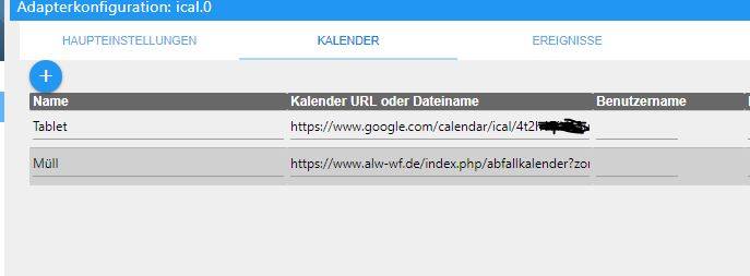

    Das erste Bild zeigt den ICAL Eintrag. Hier wird der ICS Kalender eingelesen.

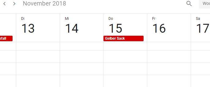

    Das Bild zeit den Google Kalender. Hier wird bspw. der Gelbe Sack am 15.11 geleert (das stimmt auch).
    Und mein VIS zeigt leider an, dass er am 16.11 geleert wird :(
