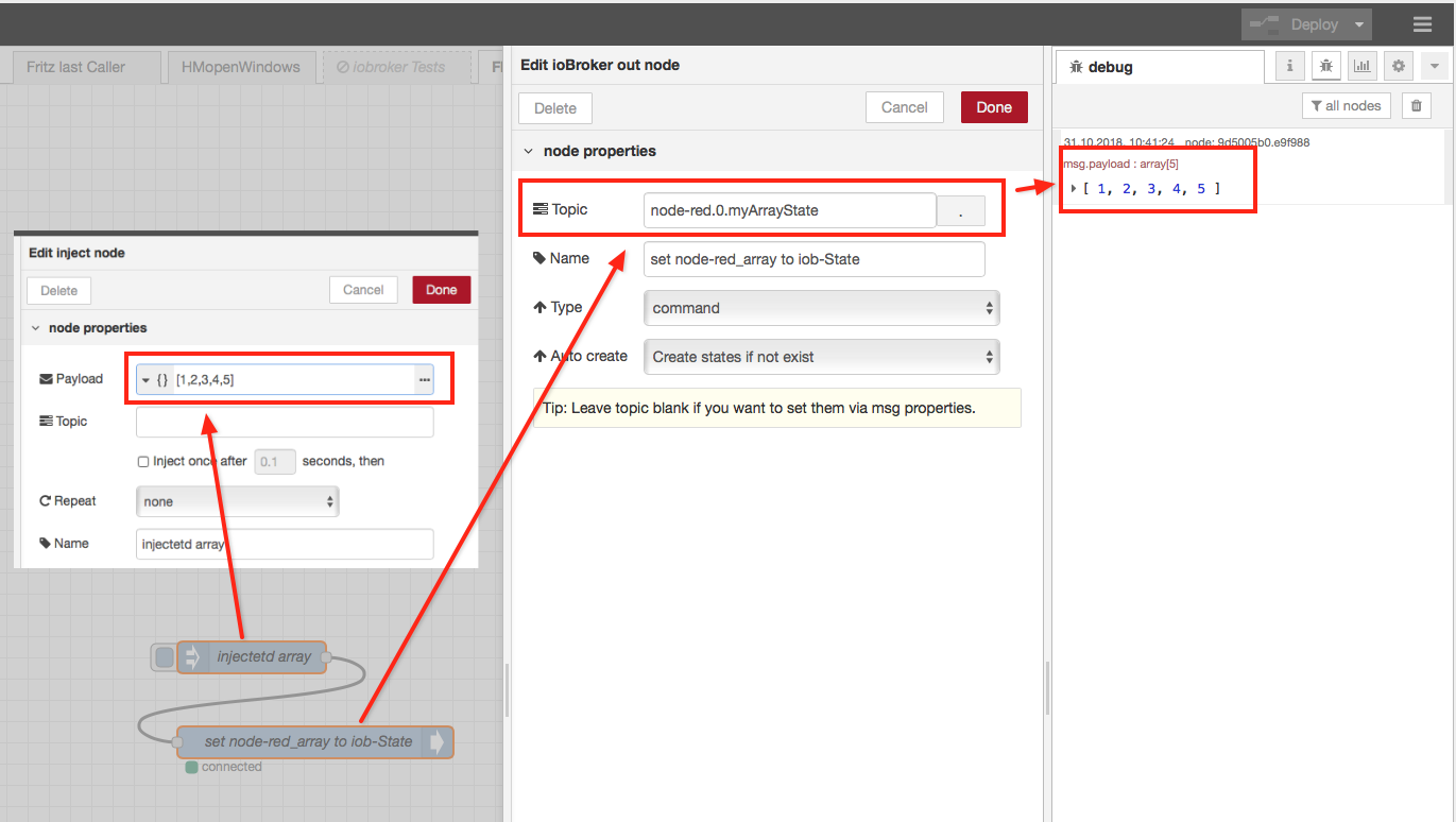

      ich bin nicht sicher, ob ich dein Problem richtig verstanden habe, aber wenn du in NR ein Array an einen state übergibst, tut es das auch, auch wenn man es optisch im state nur als string sieht.
      Ich hab man einen Minimal-Flow gebastelt.

       ![3999_flow.png](/assets/uploads/files/3999_flow.png)

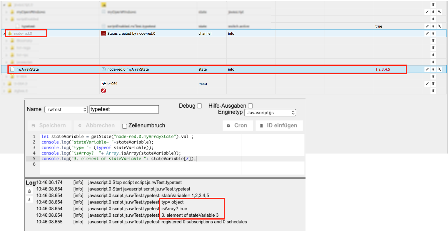

      Und hier der state.
       ![3999_state.png](/assets/uploads/files/3999_state.png)
