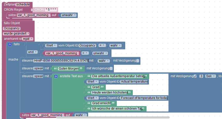

    ich habe ein Skript erstellt, dass mir morgens einmalig die aktuelle Außentemperatur ansagt wenn ich die Küche betrete. Sobald das geschehen ist wird eine Variable auf "wahr" gesetzt, dies wird dann am nächsten Tag um 5 Uhr morgens wieder auf "unwahr" gesetzt, damit wieder die Bedingung für die Ansage erfüllt ist. Es klappt allerdings nicht, das Skript läuft mehr durch. Paßt mein Skript zu dem was ich erreichen will?

      Wird der iobroker zwischenzeitlich neu gestartet?
      Wenn ja, löscht das die gesetzte good-morning-Variable und du solltest das über einen Datenpunkt anstatt einer Variable lösen.
