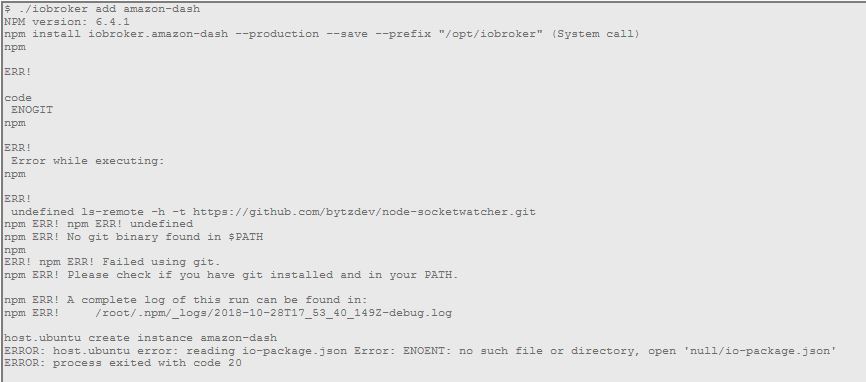

    Hallo, habe das gleiche Problem…
    Meldungen nach dem apt-get install git:
    Ign:1 http://archive.ubuntu.com/ubuntu bionic-updates/main amd64 libcurl3-gnutls amd64 7.58.0-2ubuntu3.2                                                                                  Ign:2 http://archive.ubuntu.com/ubuntu bionic-updates/main amd64 git-man all 1:2.17.1-1ubuntu0.1                                                                                          Ign:3 http://archive.ubuntu.com/ubuntu bionic-updates/main amd64 git amd64 1:2.17.1-1ubuntu0.1                                                                                            Err:1 http://archive.ubuntu.com/ubuntu bionic-updates/main amd64 libcurl3-gnutls amd64 7.58.0-2ubuntu3.2                                                                                    404  Not Found [IP: 91.189.91.23 80]                                                       Err:2 http://archive.ubuntu.com/ubuntu bionic-updates/main amd64 git-man all 1:2.17.1-1ubuntu0.1                                                                                            404  Not Found [IP: 91.189.91.23 80]                                                       Err:3 http://archive.ubuntu.com/ubuntu bionic-updates/main amd64 git amd64 1:2.17.1-1ubuntu0.1                                                                                              404  Not Found [IP: 91.189.91.23 80]                                                       E: Failed to fetch http://archive.ubuntu.com/ubuntu/pool/main/c/curl/libcurl3-gnutls_7.58.0-2ubuntu3.2_amd64.deb  404  Not Found [IP: 91.189.91.23 80]                                    E: Failed to fetch http://archive.ubuntu.com/ubuntu/pool/main/g/git/git-man_2.17.1-1ubuntu0.1_all.deb  404  Not Found [IP: 91.189.91.23 80]                                               E: Failed to fetch http://archive.ubuntu.com/ubuntu/pool/main/g/git/git_2.17.1-1ubuntu0.1_amd64.deb  404  Not Found [IP: 91.189.91.23 80]                                                 E: Unable to fetch some archives, maybe run apt-get update or try with --fix-missing?
    df -h:
    Filesystem                        Size  Used Avail Use% Mounted on                           /dev/mapper/pve-vm--100--disk--1  7.9G  2.1G  5.4G  29% /                                    none                              492K     0  492K   0% /dev                                 tmpfs                             3.9G     0  3.9G   0% /dev/shm                             tmpfs                             3.9G  2.1M  3.9G   1% /run                                 tmpfs                             5.0M     0  5.0M   0% /run/lock                            tmpfs                             3.9G     0  3.9G   0% /sys/fs/cgroup                       tmpfs                             783M     0  783M   0% /run/user/0
    Was kann ich machen?
    Gruß jens

            Keine Ahnung warum Ihr hier in die Plattenplatz-Richtung sicht … aber lest doch bitte mal genal ...
            > git binary not found
            also:````
            apt-get install git
            Ende

                Ja, aber auch hier mal genau hinschauen bitte …
                Der Fehler kommt bei installieren eines Kernel-Updates und liegt daran das /boot voll ist.
                Das ist Dein eines Problem und hat mit git nix zu tun!
                Lösung: Wie da steht von zeit zu zeit mal die angesammelten alten Kernel Versionen aufräumen:
                sudo apt autoremove
                Dann neu versuchen die aktuell ausstehenden Updates zu installieren um alles mal aktuell zu machen.
                Warum die Abhängigkeiten von git nicht gehen ist das zweite Thema.
                Fixe das erste dann weitersehen

                  Dafür war "df" ja gedacht, und bestätigt apollon77's Aussage
                  Dateisystem                      Größe Benutzt Verf. Verw% Eingehängt auf
                  /dev/sda2                         473M    465M     0  100% /boot
                  /boot ist voll. Den Lösungsansatz hat dir apollon77 schon gegeben.

                    Das boot voll ist hatte ich ja weiter oben selber bereits erkannt, siehe mein Zitat "Die 100 % bei /dev/sda2 sehen ja verdächtig aus. Aber was kann man da machen?"…
                    Leider hat "sudo apt autoremove" keine Besserung gebracht. Wenn ich diesen Befehl eingebe kommt wieder etwas mit fehlenden Abhängigkeiten, siehe folgende Meldung:
                    Abhängigkeitsbaum wird aufgebaut.
                    Statusinformationen werden eingelesen.... Fertig
                    Probieren Sie »apt-get -f install«, um dies zu korrigieren.
                    Die folgenden Pakete haben unerfüllte Abhängigkeiten:
                     linux-image-extra-4.4.0-130-generic : Hängt ab von: linux-image-4.4.0-130-generic ist aber nicht installiert
                     linux-signed-image-4.4.0-130-generic : Hängt ab von: linux-image-4.4.0-130-generic (= 4.4.0-130.156) ist aber nicht installiert
                    E: Unerfüllte Abhängigkeiten. Versuchen Sie, -f zu benutzen.
                    Der empfohlene Befehl "apt-get -f install" bringt wieder die Meldungen mit dem vollen Speicher, siehe weiter oben.
                    Wenn autoremove nichts bringt sollte ich versuchen die alten Kernel-Dateien manuell zu löschen? Wie gehe ich dabei vor (Befehl rm?) bzw. welche Dateien sind das überhaupt? Wenn ich mit ls alle Dateien von /boot anzeigen lasse, erhalte ich folgende Auflistung:

                    • apollon77A Offline
                      apollon77A Offline
                      apollon77
                      Dann versuch doch mal
                      sudo apt -f autoremove

                        also bei mir war die Ursache eine andere.
                        Lösung:
                        sudo apt-get update
                        sudo apt-get upgrade
                        sudo apt-get install git
                        anschließend im iobroker dann das Amazon-Dash installiert.
                        Wobei ich eines nicht ganz verstehe, es geht zwar, aber beim klick auf die Einstellungen bei der Instanz
                        kommt nur ne Meldung: "File index.html not found"
                        Ist das normal?

                          Hat leider nicht geholfen. Es kam folgende Meldung:
                          Abhängigkeiten werden korrigiert ... Fertig
                          Die folgenden zusätzlichen Pakete werden Installiert
                          Vorgeschlagene Pakete:
                            fdutils linux-doc-4.4.0 | linux-source-4.4.0 linux-tools
                          Die folgenden NEUEN Pakete werden installiert:
                          0 aktualisiert, 1 neu installiert, 0 zu entfernen und 216 nicht aktualisiert.
                          10 nicht vollständig installiert oder entfernt.
                          Es müssen noch 0 B von 22,1 MB an Archiven heruntergeladen werden.
                          Nach dieser Operation werden 68,1 MB Plattenplatz zusätzlich benutzt.
                          Möchten Sie fortfahren? [J/n] j
                          (Lese Datenbank ... 432856 Dateien und Verzeichnisse sind derzeit installiert.)
                          Vorbereitung zum Entpacken von .../linux-image-4.4.0-130-generic_4.4.0-130.156_amd64.deb ...
                          Examining /etc/kernel/preinst.d/
                          run-parts: executing /etc/kernel/preinst.d/intel-microcode 4.4.0-130-generic /boot/vmlinuz-4.4.0-130-generic
                          Done.
                          Entpacken von linux-image-4.4.0-130-generic (4.4.0-130.156) ...
                          dpkg: Fehler beim Bearbeiten des Archivs /var/cache/apt/archives/linux-image-4.4.0-130-generic_4.4.0-130.156_amd64.deb (--unpack):
                           Extrahierte Daten für »./boot/vmlinuz-4.4.0-130-generic« können nicht nach »/boot/vmlinuz-4.4.0-130-generic.dpkg-new« kopiert werden: Es konnte nicht geschrieben werden (Auf dem Gerät ist kein Speicherplatz mehr verfügbar)
                          Es wurde kein Apport-Bericht verfasst, da die Fehlermeldung auf einen Fehler wegen voller Festplatte hindeutet.
                                                         dpkg-deb: Fehler: Unterprozess einfügen wurde durch Signal (Datenübergabe unterbrochen (broken pipe)) getötet
                          Examining /etc/kernel/postrm.d .
                          run-parts: executing /etc/kernel/postrm.d/initramfs-tools 4.4.0-130-generic /boot/vmlinuz-4.4.0-130-generic
                          run-parts: executing /etc/kernel/postrm.d/zz-update-grub 4.4.0-130-generic /boot/vmlinuz-4.4.0-130-generic
                          Fehler traten auf beim Bearbeiten von:
                          E: Sub-process /usr/bin/dpkg returned an error code (1)
                            apollon77A Offline
                            apollon77
                            Dann hab ich keine Idee … scheinbar ist da was zum Teil installiert und macht jetzt Probleme. Ich hab keine Idee mehr ... frag mal Google

                              Dann hab ich keine Idee … scheinbar ist da was zum Teil installiert und macht jetzt Probleme. Ich hab keine Idee mehr ... frag mal Google `
                              Trotzdem vielen Dank für die Hilfe bisher! Auch an oetti! Hab zumindest wieder ein bisschen was dazu gelernt.
                              Ich bin übrigens gerade auf das hier gestoßen: https://www.thomas-krenn.com/de/wiki/Al … _entfernen
                              Ich hab zwar schon Ubuntu 16.x installiert, aber vielleicht war die erste Installation vor der im Text erwähnten 15.10. Ich weiß es nicht mehr genau. Aber das könnte doch mein Problem sein, oder? Ich werde es mal versuchen und berichten…
                              Kleiner Nachtrag: Ich glaube der Kollege hat so ziemlich das gleich Problem. Scheint allerdings nicht ganz trivial zu sein. Da werde ich mich wohl erst am Wochenende durcharbeiten. Aber falls es wen interessiert: https://thinkpad-forum.de/threads/20904 … llgelaufen

                                Ich wäre da leidenschaftlos und würde 2 Dinge probieren (genau in der Reihenfolge).
                                1.````
                                uname -a
                                2\. /boot mittels gparted oder anderen Tools vergrössern oder eine neue Partition anlegen, und /boot dahin mounten

                                  GESCHAFFT!!! :lol:
                                  Danke oetti! Mit rm konnte ich jetzt soviel Platz auf /boot schaffen, dass ich den letzten Kernel sauber nachinstallieren konnte. Dann mit autoremove weiter aufgeräumt und endlich git installiert. Dann noch libpcap-dev wie beim Dash-Button angegeben und jetzt läuft alles! Hab gerade das erste Signal von meinem Button erhalten.
                                  Auch wenn es etwas nervig war, hab ich ne Menge über Linux dazugelernt.
