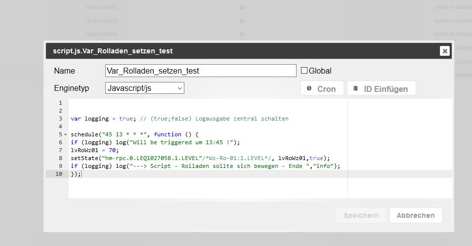

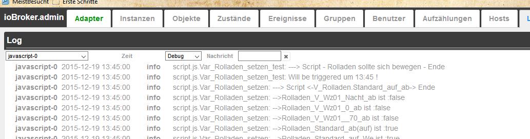

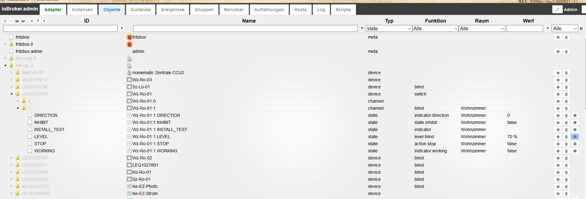

    1.) Ich möchte über Script meine Rolläden steuern. Das mit den Scripten habe ich dank der vielen Beispiele hier im Forum eigentlich soweit hinbekommen. Nur die Rolläden bewegen sich nicht. Im Log wird das Script ausgeführt und der Datenpunkt in Objekte wird auch geändert. Aber der Rolladen bewegt sich nicht, d.h. der Befehl kommt wohl nicht bei der CCU2 an. Die Datenpunkte werden von der CCU2 her aber aktualisiert.
    Aus VIS heraus kann ich die Rolläden bewegen! :? 602_script-rolladen.jpg 602_log-java-rolladen.jpg 602_objekt-roladen.jpg
      Aus VIS heraus kann ich die Rolläden bewegen! :? filename="Script-Rolladen.jpg" index="0">~~ filename="Log-Java-Rolladen.jpg" index="2">~~ filename="Objekt-Roladen.jpg" index="1">~~ `
      Mach bitte:
      setState('DEIN_LEVEL', lvRoWz01);
      Ohne true. Mit "true" sagst du, dass es um Zustand geht und nicht um Befehl.

        Vielen Dank für die schnelle Antwort.
        setState mit den Rolläden funktioniert.
