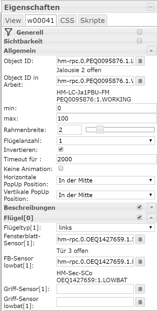

    gibt es einen Trick, in einem hqwidget "Window and Shutter" einen homematic Fensterkontakt und einen homematic Rolladenaktor zu kombinieren? Beide sind Objekte einer ioBroker fhem Instanz.
    Ziel soll sein, in einem Widget den open/close Zustand des Fensters darzustellen UND den Rollladen zu steuern.
    Meine erste Idee, den Datenpunkt .pct des Rolladenaktors in "Object ID in Arbeit:" einzutragen, zeigt zwar einen Shutter im Widget an, aber damit läßt sich der Aktor nicht steuern.
    Wenn ich in einem separaten Widget die Object-ID auf den Datenpunkt .pct des Rolladenaktors setze, fährt das Rollo wie gewünscht hoch und runter.

      Das Widget hat doch ein Feld für Fensterkontakt bei den Einstellungen.
      unter Flügel[0]

        Danke, manchmal sieht man den Wald…
        Ich hatte es zuerst immer andersherum probiert.
