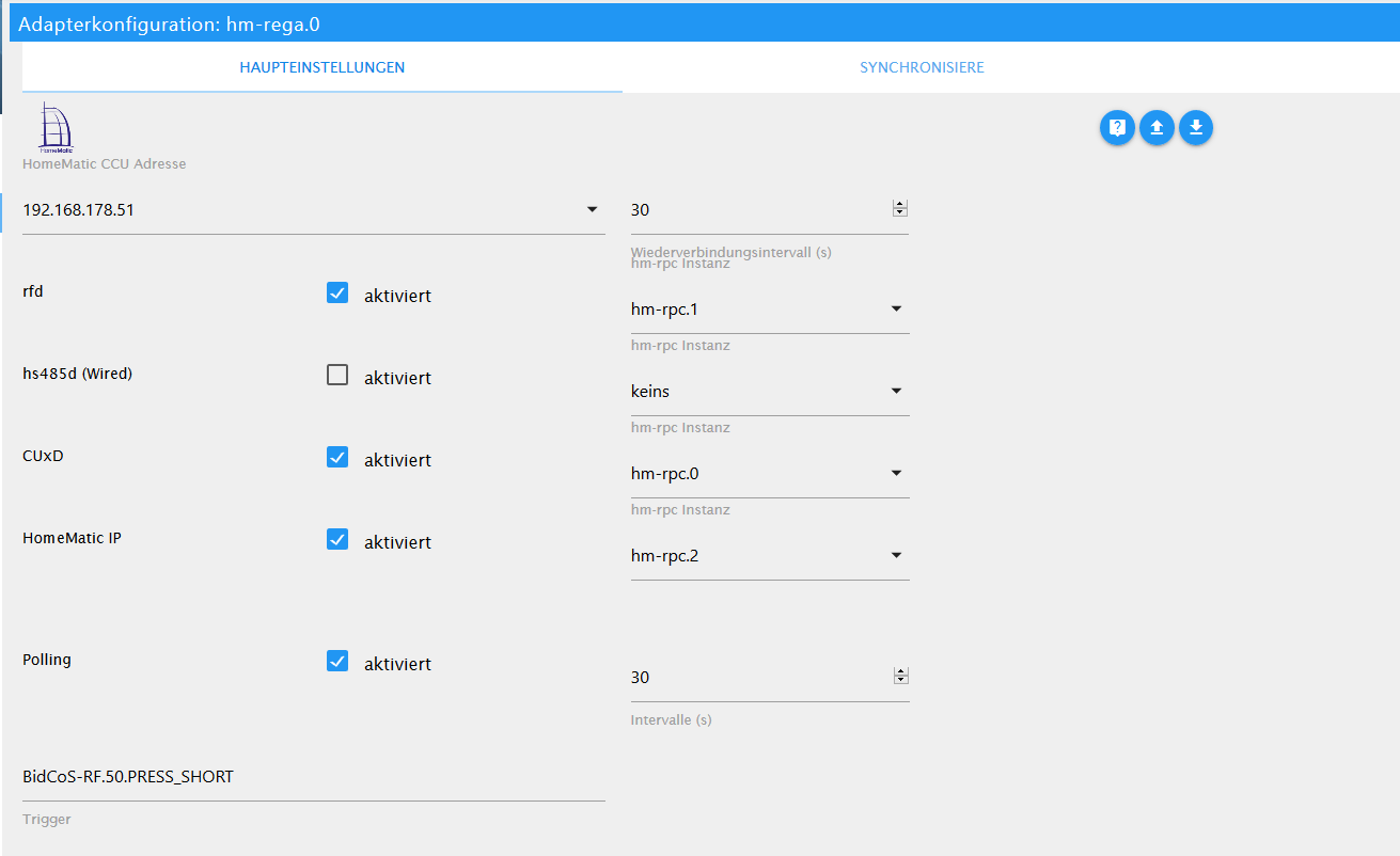

    • Homer.J.H Offline
      Homer.J.H Offline
      Homer.J.
      So in etwa sollte es aussehen.
      • paul53P Offline
        @FoccoIO:
        Die weiteren Adapter haben einen gelben Status, können die sich vielleicht erst verbinden wenn ich den HM-ReGA-adapter richtig
        konfiguriert habe, habe dort noch keine änderungen vorgenommen? `
        Nein, die hm-rpc-Instanzen müssen auch ohne hm-rega-Instanz funktionieren; die Objekte haben dann nur keine Namen.
        • F Offline
          F Offline
          FoccoIO
          Achso, ich habe nun bis auf wired alles zum laufen bekommen das sagt die Instanz immer verbunden mit HM-RPC falsch
          habe den Adapter nun erstmal wieder gelöscht, eine neu Installation hat auch nicht geholfen.
          Die HM-ReGA habe ich auch eingerichtet sie nun auch wie im Bild oben aus, danke.
