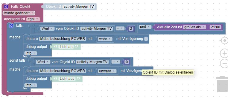

    Hallo ioBroker Forum,
    Kann mir bitte jemand sagen, warum mein Blockly nicht funktioniert?
    Ich möchte, wenn der Fernseher an ist und es zwischen 18 und 20 Uhr ist das Licht angeht.
    Schalten möchte ich über Harmony Hub.
    Dankeschön im voraus.
    • paul53P Offline
      currentStatus kann nicht gleichzeitig den Wert 2 und den Wert wahr haben.
      • K Offline
        K Offline
        kukoratsch
        das ist mein erstes Blockly. Kann man es irgendwie anders lösen, dass das Licht zu bestimmten Zeiten angeht, wenn der Fernseher an ist.
        Ich habe schon versucht, mit PING Adapter SAT Box über IP Adresse. Das Licht geht immer an wenn die Uhrzeit erreicht ist.
        Ich glaube weil der Pong immer true ist.
        Kann mir jemand dabei helfen?

          Propier mal das.
          ! <xml 1999/xmlns="<URL url=" http:/www.w3.org/xhtml"="">http://www.w3.org/1999/xhtml">
          ! <block type="on_ext" id="?AxQ]GL=5Y[Y/|c=Aw*[" x="-762" y="-487"><mutation items="1"></mutation>
          ! <field name="CONDITION">ne</field>
          ! <value name="OID0"><shadow type="field_oid" id="o_!v0.FP8lc}8l.@S)|M"><field name="oid">harmony.0.Harmony Hub.activities.Smart TV wiedergeben</field></shadow></value>
          ! <statement name="STATEMENT"><block type="controls_if" id="#q{71lQh#P{bNeN}rbu"><mutation elseif="1"></mutation> ! <value name="IF0"><block type="logic_operation" id="[b3+62G+]Yl_V?dg7O~2"><field name="OP">AND</field> ! <value name="A"><block type="logic_compare" id="2[_oPhN65Ia%{qu@+^L]"><field name="OP">EQ</field> ! <value name="A"><block type="get_value" id=",{WC1GLGa-1}_5Z6?)Df"><field name="ATTR">val</field> ! <field name="OID">harmony.0.Harmony Hub.activities.Smart TV wiedergeben</field></block></value> ! <value name="B"><block type="math_number" id="o49iPK#h03*%Sv.Z}bDL"><field name="NUM">2</field></block></value></block></value> ! <value name="B"><block type="time_compare" id="x{)Zb!D,*Pcy+ic+5}UC"><mutation end_time="true"></mutation> ! <field name="OPTION">between</field> ! <field name="START_TIME">21:00</field> ! <field name="END_TIME">22:00</field></block></value></block></value> ! <statement name="DO0"><block type="control" id="^8E^nw]u?=8eZhJeqj^L"><mutation delay_input="false"></mutation> ! <field name="OID">hm-rpc.1.MEQ0487488.1.STATE</field> ! <field name="WITH_DELAY">FALSE</field> ! <value name="VALUE"><block type="logic_boolean" id="XXP!sxpM8nnqChEA~~~7"><field name="BOOL">TRUE</field></block></value> ! <next><block type="debug" id="pkO=!]0+aoind7%U0eo"><field name="Severity">log</field>
          ! <value name="TEXT"><shadow type="text" id="BM@6C]y;G+yAi~K@rYvj"><field name="TEXT">Licht an</field></shadow></value></block></next></block></statement>
          ! <value name="IF1"><block type="logic_compare" id="yCjR6:wlL+=x*,L0g!1Z"><field name="OP">EQ</field>
          ! <value name="A"><block type="get_value" id="21={5Jw=5pm2]~57q!SZ"><field name="ATTR">val</field>
          ! <value name="B"><block type="math_number" id="rcDr]1Gew5=QI_^azXoo"><field name="NUM">0</field></block></value></block></value>
          ! <statement name="DO1"><block type="control" id="}d4s@Ks!xMyAYwI/s7~"><mutation delay_input="false"></mutation> ! <field name="OID">hm-rpc.1.MEQ0487488.1.STATE</field> ! <field name="WITH_DELAY">FALSE</field> ! <value name="VALUE"><block type="logic_boolean" id="VU-sgP9xIkey;N*/T?2s"><field name="BOOL">FALSE</field></block></value> ! <next><block type="debug" id="%Vl)yG@+vPMvX#Ra5[U_"><field name="Severity">log</field> ! <value name="TEXT"><shadow type="text" id="5F~P}n++Pj5zhkXD8Nf"><field name="TEXT">Licht aus</field></shadow></value></block></next></block></statement></block></statement></block></xml>

                Hallo, ich wollte nochmal zu dem Blockly etwas fragen.
                Wenn Ich den Fernseher zwischen 21 und 22 Uhr anmache, dann geht das Licht auch an. Nun möchte ich, dass das Licht angeht, wenn der Fernseher schon an ist und die Zeit ist schon größer als 21 Uhr. Also, wenn zwei Bedingungen erfüllt sind, dann soll das Licht angehen.
                Dankeschön jetzt schon mal.

                  Schau mal ich hab es so gelöst dann geht es immer zwischen Sonnenuntergang-und Aufgang vielleicht ist das ja ein Lösungsansatz.
                  ! <statement name="STATEMENT"><block type="controls_if" id="#q{71lQh#P{bNeN}rbu"><mutation elseif="1"></mutation> ! <value name="IF0"><block type="logic_operation" id="[b3+62G+]Yl_V?dg7O~2"><field name="OP">AND</field> ! <value name="A"><block type="logic_compare" id="2[_oPhN65Ia%{qu@+^L]"><field name="OP">EQ</field> ! <value name="A"><block type="get_value" id=",{WC1GLGa-1}_5Z6?)Df"><field name="ATTR">val</field> ! <field name="OID">harmony.0.Harmony Hub.activities.Smart TV wiedergeben</field></block></value> ! <value name="B"><block type="math_number" id="o49iPK#h03*%Sv.Z}bDL"><field name="NUM">2</field></block></value></block></value> ! <value name="B"><block type="time_compare_ex" id="IT1:]K55.ma((Zw-sP"><mutation end_time="true" actual_time="true"></mutation>
                  ! <field name="USE_ACTUAL_TIME">TRUE</field>
                  ! <field name="OPTION">not between</field>
                  ! <value name="START_TIME"><shadow type="text" id="m:+ec{d{Ll96qe)lr%J"><field name="TEXT">12:00</field></shadow> ! <block type="time_astro" id="Z_1/t]@guLB_6cnf|8|D"><field name="TYPE">sunrise</field> ! <field name="OFFSET">0</field></block></value> ! <value name="END_TIME"><shadow type="text" id=")n|l4B!1r/jF~F/!=)Z"><field name="TEXT">18:00</field></shadow>
                  ! <block type="time_astro" id="TX~2D!U{}9Z7(hmQ~zq"><field name="TYPE">sunset</field> ! <field name="OFFSET">0</field></block></value></block></value></block></value> ! <statement name="DO0"><block type="control" id="cP4Ff+-#A/%3HTg=ng|6"><mutation delay_input="false"></mutation> ! <field name="OID">Object ID</field> ! <field name="WITH_DELAY">FALSE</field> ! <next><block type="debug" id="pkO=!]0+aoind7%U0eo"><field name="Severity">log</field>
                  ! <value name="TEXT"><shadow type="text" id="BM@6C]y;G+yAi~K@rYvj"></shadow></value></block></next></block></statement>
                  ! <statement name="DO1"><block type="control" id="=kNnmz}qpElaLdGg~yY_"><mutation delay_input="false"></mutation>
                  ! <value name="TEXT"><shadow type="text" id="5F~P`}n++Pj5zhkXD8Nf"></shadow></value></block></next></block></statement></block></statement></block></xml>
