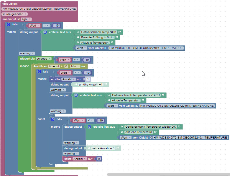

    P Offline
    passuff
    da mein 30 Jahre alter Gefrierschrank keine offene Tür detektiert wollte ich die Temperatur mit einem Blockly Script überwachen.
    Das Script wird gestartet, wenn sich die Temperatur im Gefrieschrank ändert. Beträgt die Temperatur mehr als -15°C wird eskaliert und eine Schleife gestartet, solange bis die Temperatur wieder oberhalb 19°C beträgt. Innerhalb der Schleife soll alle 6 min geprüft werden, ob die Temperature entweder unter oder oberhalb -19°C ist und somit die die Meldung Temperatur OK oder NOK erscheint.
    Leider sorgt die Schleife für einige Fehlermeldungen, die ich nicht nachvollziehen kann:
    Log:

    javascript.0 2018-10-21 21:58:48.651 info script.js.common.Überwachung_Gefrierschrank_Temp_test: getState(id=hm-rpc.0.OEQ0672249.1.TEMPERATURE, timerId=0) => {"val":-18.6,"ack":true,"ts":1540151928649,"q":0,</unsigned></v8::internal::object>
     ![5050_gefrieri_blockly.jpg](/assets/uploads/files/5050_gefrieri_blockly.jpg)
    ****Blockly Code:****
    var timeout, Anzahl;
    >! on({id: "hm-rpc.0.OEQ0672249.1.TEMPERATURE"/*HM-WDS30-OT2-SM OEQ0672249:1.TEMPERATURE*/, change: "ne"}, function (obj) {
      var value = obj.state.val;
      if ((obj.state ? obj.state.val : "") > -15) {
        console.warn((['Gefrierschrank Temp NOK','Erneute Prüfung in 6min','Aktuelle Temperatur:',getState("hm-rpc.0.OEQ0672249.1.TEMPERATURE").val].join('')));
        while ((obj.state ? obj.state.val : "") > -19) {
          timeout = setTimeout(function () {
            if ((obj.state ? obj.state.val : "") > -19) {
              Anzahl = (typeof Anzahl == 'number' ? Anzahl : 0) + 1;
              console.warn('erhöhe Anzahl +1');
              console.warn((['Gefrierschrank Temperatur > -19 °C','Aktuelle Temperatur:',getState("hm-rpc.0.OEQ0672249.1.TEMPERATURE").val].join('')));
            } else {
              if ((obj.state ? obj.state.val : "") < -19) {
                console.warn((['Gefrierschrank Temperatur wieder OK','Aktuelle Temperatur',getState("hm-rpc.0.OEQ0672249.1.TEMPERATURE").val].join('')));
                console.warn('setze Anzahl = 0');
                Anzahl = 0;
          }, 360000);

      Hi passuff, ich glaube du machst es dir sehr kompliziert mit den ganzen Schleifen ;)
      Würde eine einfache Abfrage wenn sich die Temperatur Ändert nicht reichen? Eine Meldung jeweils ?
      Entschuldige mir ist Blockly zu kompliziert, deswegen simple per Javascript:

        Hallo Martin,
        vielen Dank dass du dich meiner angenommen hast.
        Ich möchte, dass das Skript erst bei einer Temperatur höher -15°C hellhörig wird aber zunächst nichts unternimmt. Nach dem Ablauf einer bestimmten Zeit (hier 6min) wird erneut geprüft, ob sich die Temperatur wieder unterhalb -19°C befindet. Ist dies nicht der Fall, wird ein debug geschrieben und eine Pushnachricht verschickt (Pushnachricht habe ich hier aufgrund Vereinfachung weggelassen). Nach 6 min soll wieder geprüft werden ob die Temperatur sich wieder unterhalb -19°C befindet. Für den Fall dass dies der gegeben ist und zuvor bereits ausgelöst wurde, soll nun eine Meldung(inkl Pushnachricht) ausgegeben werden, dass alles wieder in Ordnung ist.
        Ich habe den Code noch mal etwas vereinfacht:

                                    <value name="B"><block type="math_number" id="w?]^#`M(1lreVX)v}cs*"><field name="NUM">-18.5</field></block></value></block></value>
                                <statement name="DO0"><block type="math_change" id="6M)+)`B=?|;(4C.`kUht"><field name="VAR">Ausloesung</field>
                                    <value name="DELTA"><shadow type="math_number" id="QHAr8[R*%6X/cTpLS2tK"><field name="NUM">1</field></shadow></value>
                                    <next><block type="debug" id="UGe=q2G7x)fue,)*-*0|"><field name="Severity">warn</field>
                                        <value name="TEXT"><shadow type="text" id="DAaA~5t4eSF0i@3n^obQ"></shadow>
                                          <block type="text_join" id="jWBu6w2E!k2Ev[S93y)z"><mutation items="7"></mutation>
                                            <value name="ADD0"><block type="text" id="m0CUdsFkZ%TVS1CBmM1b"><field name="TEXT">Gefrierschrank Temp NOK</field></block></value>
                                            <value name="ADD1"><block type="text" id="2)(!1dDAup~*ar*~%(hh"><field name="TEXT">Temperatur zu niedrig seit</field></block></value>
                                            <value name="ADD2"><block type="math_arithmetic" id="/5.xO,1918_o#h+w9ML!"><field name="OP">MULTIPLY</field>
                                                <value name="A"><shadow type="math_number" id="gT?#FY12qerUKUrn6*.C"><field name="NUM">1</field></shadow>
                                                  <block type="variables_get" id="*aO0UYS`-yGi7iH4eTpq"><field name="VAR">Intervall_Var</field></block></value>
                                                <value name="B"><shadow type="math_number" id="Lb2@Hci.:4*};(|!/P#9"><field name="NUM">1</field></shadow>
                                                  <block type="variables_get" id="8[.Hj:)}ceW7-r@,9RB@"><field name="VAR">Ausloesung</field></block></value></block></value>
                                            <value name="ADD3"><block type="text" id="X0Xv8n[!!9gTC6]p6Y:~"><field name="TEXT">min. Aktuelle Temperatur:</field></block></value>
                                            <value name="ADD4"><block type="get_value" id="~OqADv|3g5a[11rwiBB_"><field name="ATTR">val</field>
                                                <field name="OID">hm-rpc.0.OEQ0672249.1.TEMPERATURE</field></block></value>
                                            <value name="ADD5"><block type="text" id=";J_;3K-hIoN55+;%;MAF"><field name="TEXT">Pushnachricht</field></block></value>
                                            <value name="ADD6"><block type="text" id="h)*lW:+!bmh9uYnF+}Dx"><field name="TEXT">Ausloesung + 1</field></block></value></block></value>
                                        <next><block type="pushover" id="O|tMOb56eUr-jnoXoNb*"><field name="SOUND">siren</field>
                                            <field name="PRIORITY">1</field>
                                            <value name="MESSAGE"><shadow type="text" id="99O,K9cNrk.FKDe~2pc4"></shadow>
                                              <block type="text_join" id="qE.,4iB@+D8hv`xW|Bk3"><mutation items="5"></mutation>
                                                <value name="ADD0"><block type="text" id="emiqu|31v0wpMlCt{]]F"><field name="TEXT">Gefrierschrank Temp NOK</field></block></value>
                                                <value name="ADD1"><block type="text" id="4S3Ut0JM[2~Q)EI7=6fR"><field name="TEXT">Temperatur zu niedrig seit</field></block></value>
                                                <value name="ADD2"><block type="math_arithmetic" id="0N{3HV8wL~h-:J7OCnV}"><field name="OP">MULTIPLY</field>
                                                      <block type="variables_get" id="5~p`{)!)N^0f?RB%))/I"><field name="VAR">Intervall_Var</field></block></value>
                                                      <block type="variables_get" id="8;|eL0Rn)0/bFC-Y21NH"><field name="VAR">Ausloesung</field></block></value></block></value>
                                                <value name="ADD3"><block type="text" id="nF:~uS7L8dE}D5*ba:u1"><field name="TEXT">min. Aktuelle Temperatur:</field></block></value>
                                                <value name="ADD4"><block type="get_value" id="tJMn/NFpQ.u6AjYev}R0"><field name="ATTR">val</field>
                                                    <field name="OID">hm-rpc.0.OEQ0672249.1.TEMPERATURE</field></block></value></block></value>
                                            <value name="TITLE"><block type="text" id="7NlMoYU22GuvhG9V_OGS"><field name="TEXT">Gefrierschranktemperatur NOK!</field></block></value></block></next></block></next></block></statement>
                                <value name="IF1"><block type="logic_compare" id="YBs3N-y])7x|v%zxyK;5"><field name="OP">GT</field>
                                    <value name="A"><block type="variables_get" id=":_YjT`=l[l~#dW8MQmMl"><field name="VAR">Ausloesung</field></block></value>
                                    <value name="B"><block type="math_number" id="=lIqzv=CLnIJ]O`R%ny6"><field name="NUM">1</field></block></value></block></value>
                                <statement name="DO1"><block type="debug" id="Kj=F+Nu#NCe@N8r~S{D."><field name="Severity">warn</field>
                                      <block type="text_join" id="YtxU:4:b9~eaF]#5|;!8"><mutation items="7"></mutation>
                                        <value name="ADD0"><block type="text" id="i*#/?omjRce%JrGb.l61"><field name="TEXT">Gefrierschrank nach:</field></block></value>
                                        <value name="ADD1"><block type="math_arithmetic" id="hw;lt(yvgu)CH*e[WN=3"><field name="OP">MULTIPLY</field>
                                              <block type="variables_get" id="?;22vMW3y1]PJuag_4Ox"><field name="VAR">Intervall_Var</field></block></value>
                                              <block type="variables_get" id="AHR)frG=VUyo:d9yOMPG"><field name="VAR">Ausloesung</field></block></value></block></value>
                                        <value name="ADD2"><block type="text" id="q:q6Uk5_L4iDKvtuDrA-"><field name="TEXT">min wieder OK!</field></block></value>
                                        <value name="ADD3"><block type="text" id="=={]8D7;c%e{u2mAW.bJ"><field name="TEXT">Aktuelle Temperatur:</field></block></value>
                                        <value name="ADD4"><block type="get_value" id="g]|j9KK;T!b1FhA-k)~j"><field name="ATTR">val</field>
                                        <value name="ADD5"><block type="text" id="[-VyB2PPP^f[OPmuSam@"><field name="TEXT">Pushnachricht</field></block></value>
                                        <value name="ADD6"><block type="text" id="I={?2jq3|)u`RWvU#@N("><field name="TEXT">Ausloesung = 0</field></block></value></block></value>
                                    <next><block type="pushover" id="hbGX~avJ#/nK2z)6}pVZ"><field name="SOUND">siren</field>
                                          <block type="text_join" id="R/gG.4!9D7h^G;;#5[+;"><mutation items="5"></mutation>
                                            <value name="ADD0"><block type="text" id="p5{]w|O/*XuaU;#[kaO`"><field name="TEXT">Gefrierschrank nach:</field></block></value>
                                            <value name="ADD1"><block type="math_arithmetic" id="ZI*yM2[];]4t-4:qv@30"><field name="OP">MULTIPLY</field>
                                                  <block type="variables_get" id="sh]5g;ZsJJ6?0;VkuZBG"><field name="VAR">Intervall_Var</field></block></value>
                                                  <block type="variables_get" id="iZsty^`1lgw;IiWu8O(0"><field name="VAR">Ausloesung</field></block></value></block></value>
                                            <value name="ADD2"><block type="text" id="kbP/uKb4|t7m[u:~QIZB"><field name="TEXT">min wieder OK!</field></block></value>
                                            <value name="ADD3"><block type="text" id="t7,6jfY#XcANSHMqaLOc"><field name="TEXT">Aktuelle Temperatur:</field></block></value>
                                            <value name="ADD4"><block type="get_value" id="p_I(`u!QdTBG*Sh`z*,)"><field name="ATTR">val</field>
                                        <value name="TITLE"><block type="text" id=":)E@R}|N|yMV@zRE;y_I"><field name="TEXT">Gefrierschrank wieder OK!</field></block></value>
                                        <next><block type="variables_set" id="G2xSwpWB)dS#me7oV6;;"><field name="VAR">Ausloesung</field>
                                            <value name="VALUE"><block type="math_number" id="sld71in?+.=!Bxx7:J_s"><field name="NUM">0</field></block></value>
                                            <next><block type="timeouts_clearinterval" id=";l,kghA:DNk.EP[2Lyt["><field name="NAME">Intervall</field></block></next></block></next></block></next></block></statement>
                                <statement name="ELSE"><block type="debug" id="2+F=C6V{,x/Uxw+boxoW"><field name="Severity">warn</field>
                                      <block type="text_join" id="q*?Azr(J(/z^0?Bg/;nS"><mutation items="4"></mutation>
                                        <value name="ADD0"><block type="text" id=":fxCK{ky2p?yy9`PFlDR"><field name="TEXT">Gefrierschrank Temp OK</field></block></value>
                                        <value name="ADD1"><block type="text" id="oU?qaPn90G;/7Oeq;huX"><field name="TEXT">Aktuelle Temperatur:</field></block></value>
                                        <value name="ADD2"><block type="get_value" id="*dP,dNLMjV-*omjV(GVU"><field name="ATTR">val</field>
                                        <value name="ADD3"><block type="text" id="Jf{XPR;Vqc;t%oItU2h,"><field name="TEXT">keine Pushnachricht</field></block></value></block></value>
                                    <next><block type="timeouts_clearinterval" id="{.JsQ^%~:m*k3HgHt#z~"><field name="NAME">Intervall</field></block></next></block></statement></block></next></block></statement></block></next></block></statement></block></statement></block></xml>
            JavaScript:
            var Intervall, Intervall_Var, Ausloesung;
              if (getState("hm-rpc.0.OEQ0672249.1.TEMPERATURE").val > -15) {
                console.warn((['Gefrierschrank Temp NOK ',' Aktuelle Temperatur: ',getState("hm-rpc.0.OEQ0672249.1.TEMPERATURE").val,' noch keine Pushnachricht '].join('')));
                Intervall = setInterval(function () {
                  Intervall_Var = 6;
                  if (getState("hm-rpc.0.OEQ0672249.1.TEMPERATURE").val > -18.5) {
                    Ausloesung = (typeof Ausloesung == 'number' ? Ausloesung : 0) + 1;
                    console.warn((['Gefrierschrank Temp NOK ','Temperatur zu niedrig seit ',Intervall_Var * Ausloesung,' min. Aktuelle Temperatur: ',getState("hm-rpc.0.OEQ0672249.1.TEMPERATURE").val,' Pushnachricht ','Ausloesung + 1'].join('')));
                    sendTo("pushover", "send", {
                       message: (['Gefrierschrank Temp NOK ','Temperatur zu niedrig seit ',Intervall_Var * Ausloesung,' min. Aktuelle Temperatur: ',getState("hm-rpc.0.OEQ0672249.1.TEMPERATURE").val].join('')),
                       sound: "siren",
                       priority: 1,
                       title: 'Gefrierschranktemperatur NOK!'
                  } else if (Ausloesung > 1) {
                    console.warn((['Gefrierschrank nach:  ',Intervall_Var * Ausloesung,'  min wieder OK!  ',' Aktuelle Temperatur: ',getState("hm-rpc.0.OEQ0672249.1.TEMPERATURE").val,' Pushnachricht ','Ausloesung = 0'].join('')));
                       message: (['Gefrierschrank nach:  ',Intervall_Var * Ausloesung,'  min wieder OK!  ',' Aktuelle Temperatur: ',getState("hm-rpc.0.OEQ0672249.1.TEMPERATURE").val].join('')),
                       sound: "siren",
                       priority: 1,
                       title: 'Gefrierschrank wieder OK!'
                    Ausloesung = 0;
                    (function () {if (Intervall) {clearInterval(Intervall); Intervall = null;}})();
                  } else {
                    console.warn((['Gefrierschrank Temp OK ',' Aktuelle Temperatur: ',getState("hm-rpc.0.OEQ0672249.1.TEMPERATURE").val,' keine Pushnachricht '].join('')));
                }, 60000);
            >! //JTNDeG1sJTIweG1sbnMlM0QlMjJodHRwJTNBJTJGJTJGd3d3LnczLm9yZyUyRjE5OTklMkZ4aHRtbCUyMiUzRSUzQ2Jsb2NrJTIwdHlwZSUzRCUyMm9uJTIyJTIwaWQlM0QlMjIqJTJCeGVPYzJCNkxhJTNEJTNBLVljJTVFViU2MEQlMjIlMjB4JTNEJTIyLTEzNyUyMiUyMHklM0QlMjItNzM4JTIyJTNFJTNDZmllbGQlMjBuYW1lJTNEJTIyT0lEJTIyJTNFaG0tcnBjLjAuT0VRMDY3MjI0OS4xLlRFTVBFUkFUVVJFJTNDJTJGZmllbGQlM0UlM0NmaWVsZCUyMG5hbWUlM0QlMjJDT05ESVRJT04lMjIlM0VuZSUzQyUyRmZpZWxkJTNFJTNDZmllbGQlMjBuYW1lJTNEJTIyQUNLX0NPTkRJVElPTiUyMiUzRSUzQyUyRmZpZWxkJTNFJTNDc3RhdGVtZW50JTIwbmFtZSUzRCUyMlNUQVRFTUVOVCUyMiUzRSUzQ2Jsb2NrJTIwdHlwZSUzRCUyMmNvbnRyb2xzX2lmJTIyJTIwaWQlM0QlMjJLZX5NYiU0MGowaSU2MG5odyUzQmMlMkIlMjVGSHYlMjIlM0UlM0N2YWx1ZSUyMG5hbWUlM0QlMjJJRjAlMjIlM0UlM0NibG9jayUyMHR5cGUlM0QlMjJsb2dpY19jb21wYXJlJTIyJTIwaWQlM0QlMjItKUx3bzlnKSU2MDJpaiUyNUgpR0R5THQlMjIlM0UlM0NmaWVsZCUyMG5hbWUlM0QlMjJPUCUyMiUzRUdUJTNDJTJGZmllbGQlM0UlM0N2YWx1ZSUyMG5hbWUlM0QlMjJBJTIyJTNFJTNDYmxvY2slMjB0eXBlJTNEJTIyZ2V0X3ZhbHVlJTIyJTIwaWQlM0QlMjIzJTNEOSU1RFhpZ3clNjAhOTYwdGI2Sn5vJTVFJTIyJTNFJTNDZmllbGQlMjBuYW1lJTNEJTIyQVRUUiUyMiUzRXZhbCUzQyUyRmZpZWxkJTNFJTNDZmllbGQlMjBuYW1lJTNEJTIyT0lEJTIyJTNFaG0tcnBjLjAuT0VRMDY3MjI0OS4xLlRFTVBFUkFUVVJFJTNDJTJGZmllbGQlM0UlM0MlMkZibG9jayUzRSUzQyUyRnZhbHVlJTNFJTNDdmFsdWUlMjBuYW1lJTNEJTIyQiUyMiUzRSUzQ2Jsb2NrJTIwdHlwZSUzRCUyMm1hdGhfbnVtYmVyJTIyJTIwaWQlM0QlMjIlMjNWJTVEOWtXUjAlNUVJUnIlN0NvRXh1WlEyJTIyJTNFJTNDZmllbGQlMjBuYW1lJTNEJTIyTlVNJTIyJTNFLTE1JTNDJTJGZmllbGQlM0UlM0MlMkZibG9jayUzRSUzQyUyRnZhbHVlJTNFJTNDJTJGYmxvY2slM0UlM0MlMkZ2YWx1ZSUzRSUzQ3N0YXRlbWVudCUyMG5hbWUlM0QlMjJETzAlMjIlM0UlM0NibG9jayUyMHR5cGUlM0QlMjJkZWJ1ZyUyMiUyMGlkJTNEJTIySzdMdmZWNF8udTZKKiU3QnpCaWRaRCUyMiUzRSUzQ2ZpZWxkJTIwbmFtZSUzRCUyMlNldmVyaXR5JTIyJTNFd2FybiUzQyUyRmZpZWxkJTNFJTNDdmFsdWUlMjBuYW1lJTNEJTIyVEVYVCUyMiUzRSUzQ3NoYWRvdyUyMHR5cGUlM0QlMjJ0ZXh0JTIyJTIwaWQlM0QlMjJEQWFBfjV0NGVTRjBpJTQwM24lNUVvYlElMjIlM0UlM0NmaWVsZCUyMG5hbWUlM0QlMjJURVhUJTIyJTNFJTNDJTJGZmllbGQlM0UlM0MlMkZzaGFkb3clM0UlM0NibG9jayUyMHR5cGUlM0QlMjJ0ZXh0X2pvaW4lMjIlMjBpZCUzRCUyMmxBcy44RExmZDJPdjNHIW5GVCUzQlolMjIlM0UlM0NtdXRhdGlvbiUyMGl0ZW1zJTNEJTIyNCUyMiUzRSUzQyUyRm11dGF0aW9uJTNFJTNDdmFsdWUlMjBuYW1lJTNEJTIyQUREMCUyMiUzRSUzQ2Jsb2NrJTIwdHlwZSUzRCUyMnRleHQlMjIlMjBpZCUzRCUyMkROLSUyRnNiTHFhVGR0bE1XbmNKJTdEJTNGJTIyJTNFJTNDZmllbGQlMjBuYW1lJTNEJTIyVEVYVCUyMiUzRUdlZnJpZXJzY2hyYW5rJTIwVGVtcCUyME5PSyUyMCUzQyUyRmZpZWxkJTNFJTNDJTJGYmxvY2slM0UlM0MlMkZ2YWx1ZSUzRSUzQ3ZhbHVlJTIwbmFtZSUzRCUyMkFERDElMjIlM0UlM0NibG9jayUyMHR5cGUlM0QlMjJ0ZXh0JTIyJTIwaWQlM0QlMjJVVClxV2l+JTdEM2o5cVIlNjBuJTNCYVBpbCUyMiUzRSUzQ2ZpZWxkJTIwbmFtZSUzRCUyMlRFWFQlMjIlM0UlMjBBa3R1ZWxsZSUyMFRlbXBlcmF0dXIlM0ElMjAlM0MlMkZmaWVsZCUzRSUzQyUyRmJsb2NrJTNFJTNDJTJGdmFsdWUlM0UlM0N2YWx1ZSUyMG5hbWUlM0QlMjJBREQyJTIyJTNFJTNDYmxvY2slMjB0eXBlJTNEJTIyZ2V0X3ZhbHVlJTIyJTIwaWQlM0QlMjJqMyglN0RScXQlMkIlNjAuYlU0JTJDQSU3Q3pyUk0lMjIlM0UlM0NmaWVsZCUyMG5hbWUlM0QlMjJBVFRSJTIyJTNFdmFsJTNDJTJGZmllbGQlM0UlM0NmaWVsZCUyMG5hbWUlM0QlMjJPSUQlMjIlM0VobS1ycGMuMC5PRVEwNjcyMjQ5LjEuVEVNUEVSQVRVUkUlM0MlMkZmaWVsZCUzRSUzQyUyRmJsb2NrJTNFJTNDJTJGdmFsdWUlM0UlM0N2YWx1ZSUyMG5hbWUlM0QlMjJBREQzJTIyJTNFJTNDYmxvY2slMjB0eXBlJTNEJTIydGV4dCUyMiUyMGlkJTNEJTIyaXpGbnclMjMpXzYlM0FPOWslNUJjKSUyM1pNNiUyMiUzRSUzQ2ZpZWxkJTIwbmFtZSUzRCUyMlRFWFQlMjIlM0UlMjBub2NoJTIwa2VpbmUlMjBQdXNobmFjaHJpY2h0JTIwJTNDJTJGZmllbGQlM0UlM0MlMkZibG9jayUzRSUzQyUyRnZhbHVlJTNFJTNDJTJGYmxvY2slM0UlM0MlMkZ2YWx1ZSUzRSUzQ25leHQlM0UlM0NibG9jayUyMHR5cGUlM0QlMjJ0aW1lb3V0c19zZXRpbnRlcnZhbCUyMiUyMGlkJTNEJTIyTSFNSEwoYU5+Kk52QkwlN0Nkfm0lMjVYJTIyJTNFJTNDZmllbGQlMjBuYW1lJTNEJTIyTkFNRSUyMiUzRUludGVydmFsbCUzQyUyRmZpZWxkJTNFJTNDZmllbGQlMjBuYW1lJTNEJTIySU5URVJWQUwlMjIlM0UxJTNDJTJGZmllbGQlM0UlM0NmaWVsZCUyMG5hbWUlM0QlMjJVTklUJTIyJTNFbWluJTNDJTJGZmllbGQlM0UlM0NzdGF0ZW1lbnQlMjBuYW1lJTNEJTIyU1RBVEVNRU5UJTIyJTNFJTNDYmxvY2slMjB0eXBlJTNEJTIydmFyaWFibGVzX3NldCUyMiUyMGlkJTNEJTIyNiU3QnhyTW85by4lMkJqJTJDeGwlM0IlNDBEJTNBaVUlMjIlM0UlM0NmaWVsZCUyMG5hbWUlM0QlMjJWQVIlMjIlM0VJbnRlcnZhbGxfVmFyJTNDJTJGZmllbGQlM0UlM0N2YWx1ZSUyMG5hbWUlM0QlMjJWQUxVRSUyMiUzRSUzQ2Jsb2NrJTIwdHlwZSUzRCUyMm1hdGhfbnVtYmVyJTIyJTIwaWQlM0QlMjJRNGRVX0VOOGUxJTNCaEF1MDNIJTI1T0clMjIlM0UlM0NmaWVsZCUyMG5hbWUlM0QlMjJOVU0lMjIlM0U2JTNDJTJGZmllbGQlM0UlM0MlMkZibG9jayUzRSUzQyUyRnZhbHVlJTNFJTNDbmV4dCUzRSUzQ2Jsb2NrJTIwdHlwZSUzRCUyMmNvbnRyb2xzX2lmJTIyJTIwaWQlM0QlMjJHVCUyQ1olMkYqJTJCaCU2MDNVbFY1WUtPYl91JTIyJTNFJTNDbXV0YXRpb24lMjBlbHNlaWYlM0QlMjIxJTIyJTIwZWxzZSUzRCUyMjElMjIlM0UlM0MlMkZtdXRhdGlvbiUzRSUzQ3ZhbHVlJTIwbmFtZSUzRCUyMklGMCUyMiUzRSUzQ2Jsb2NrJTIwdHlwZSUzRCUyMmxvZ2ljX2NvbXBhcmUlMjIlMjBpZCUzRCUyMmZRQm0lM0RHZCU3QyU1QiU3QzNFKCU2MHdXZEFtXyUyMiUzRSUzQ2ZpZWxkJTIwbmFtZSUzRCUyMk9QJTIyJTNFR1QlM0MlMkZmaWVsZCUzRSUzQ3ZhbHVlJTIwbmFtZSUzRCUyMkElMjIlM0UlM0NibG9jayUyMHR5cGUlM0QlMjJnZXRfdmFsdWUlMjIlMjBpZCUzRCUyMmM5QU9tXyU2MH4lN0NMVmh6KmlfJTNBTlh6JTIyJTNFJTNDZmllbGQlMjBuYW1lJTNEJTIyQVRUUiUyMiUzRXZhbCUzQyUyRmZpZWxkJTNFJTNDZmllbGQlMjBuYW1lJTNEJTIyT0lEJTIyJTNFaG0tcnBjLjAuT0VRMDY3MjI0OS4xLlRFTVBFUkFUVVJFJTNDJTJGZmllbGQlM0UlM0MlMkZibG9jayUzRSUzQyUyRnZhbHVlJTNFJTNDdmFsdWUlMjBuYW1lJTNEJTIyQiUyMiUzRSUzQ2Jsb2NrJTIwdHlwZSUzRCUyMm1hdGhfbnVtYmVyJTIyJTIwaWQlM0QlMjJ3JTNGJTVEJTVFJTIzJTYwTSgxbHJlVlgpdiU3RGNzKiUyMiUzRSUzQ2ZpZWxkJTIwbmFtZSUzRCUyMk5VTSUyMiUzRS0xOC41JTNDJTJGZmllbGQlM0UlM0MlMkZibG9jayUzRSUzQyUyRnZhbHVlJTNFJTNDJTJGYmxvY2slM0UlM0MlMkZ2YWx1ZSUzRSUzQ3N0YXRlbWVudCUyMG5hbWUlM0QlMjJETzAlMjIlM0UlM0NibG9jayUyMHR5cGUlM0QlMjJtYXRoX2NoYW5nZSUyMiUyMGlkJTNEJTIyNk0pJTJCKSU2MEIlM0QlM0YlN0MlM0IoNEMuJTYwa1VodCUyMiUzRSUzQ2ZpZWxkJTIwbmFtZSUzRCUyMlZBUiUyMiUzRUF1c2xvZXN1bmclM0MlMkZmaWVsZCUzRSUzQ3ZhbHVlJTIwbmFtZSUzRCUyMkRFTFRBJTIyJTNFJTNDc2hhZG93JTIwdHlwZSUzRCUyMm1hdGhfbnVtYmVyJTIyJTIwaWQlM0QlMjJRSEFyOCU1QlIqJTI1NlglMkZjVHBMUzJ0SyUyMiUzRSUzQ2ZpZWxkJTIwbmFtZSUzRCUyMk5VTSUyMiUzRTElM0MlMkZmaWVsZCUzRSUzQyUyRnNoYWRvdyUzRSUzQyUyRnZhbHVlJTNFJTNDbmV4dCUzRSUzQ2Jsb2NrJTIwdHlwZSUzRCUyMmRlYnVnJTIyJTIwaWQlM0QlMjJVR2UlM0RxMkc3eClmdWUlMkMpKi0qMCU3QyUyMiUzRSUzQ2ZpZWxkJTIwbmFtZSUzRCUyMlNldmVyaXR5JTIyJTNFd2FybiUzQyUyRmZpZWxkJTNFJTNDdmFsdWUlMjBuYW1lJTNEJTIyVEVYVCUyMiUzRSUzQ3NoYWRvdyUyMHR5cGUlM0QlMjJ0ZXh0JTIyJTIwaWQlM0QlMjJEQWFBfjV0NGVTRjBpJTQwM24lNUVvYlElMjIlM0UlM0NmaWVsZCUyMG5hbWUlM0QlMjJURVhUJTIyJTNFJTNDJTJGZmllbGQlM0UlM0MlMkZzaGFkb3clM0UlM0NibG9jayUyMHR5cGUlM0QlMjJ0ZXh0X2pvaW4lMjIlMjBpZCUzRCUyMmpXQnU2dzJFIWsyRXYlNUJTOTN5KXolMjIlM0UlM0NtdXRhdGlvbiUyMGl0ZW1zJTNEJTIyNyUyMiUzRSUzQyUyRm11dGF0aW9uJTNFJTNDdmFsdWUlMjBuYW1lJTNEJTIyQUREMCUyMiUzRSUzQ2Jsb2NrJTIwdHlwZSUzRCUyMnRleHQlMjIlMjBpZCUzRCUyMm0wQ1Vkc0ZrWiUyNVRWUzFDQm1NMWIlMjIlM0UlM0NmaWVsZCUyMG5hbWUlM0QlMjJURVhUJTIyJTNFR2VmcmllcnNjaHJhbmslMjBUZW1wJTIwTk9LJTIwJTNDJTJGZmllbGQlM0UlM0MlMkZibG9jayUzRSUzQyUyRnZhbHVlJTNFJTNDdmFsdWUlMjBuYW1lJTNEJTIyQUREMSUyMiUzRSUzQ2Jsb2NrJTIwdHlwZSUzRCUyMnRleHQlMjIlMjBpZCUzRCUyMjIpKCExZERBdXB+KmFyKn4lMjUoaGglMjIlM0UlM0NmaWVsZCUyMG5hbWUlM0QlMjJURVhUJTIyJTNFVGVtcGVyYXR1ciUyMHp1JTIwbmllZHJpZyUyMHNlaXQlMjAlM0MlMkZmaWVsZCUzRSUzQyUyRmJsb2NrJTNFJTNDJTJGdmFsdWUlM0UlM0N2YWx1ZSUyMG5hbWUlM0QlMjJBREQyJTIyJTNFJTNDYmxvY2slMjB0eXBlJTNEJTIybWF0aF9hcml0aG1ldGljJTIyJTIwaWQlM0QlMjIlMkY1LnhPJTJDMTkxOF9vJTIzaCUyQnc5TUwhJTIyJTNFJTNDZmllbGQlMjBuYW1lJTNEJTIyT1AlMjIlM0VNVUxUSVBMWSUzQyUyRmZpZWxkJTNFJTNDdmFsdWUlMjBuYW1lJTNEJTIyQSUyMiUzRSUzQ3NoYWRvdyUyMHR5cGUlM0QlMjJtYXRoX251bWJlciUyMiUyMGlkJTNEJTIyZ1QlM0YlMjNGWTEycWVyVUtVcm42Ki5DJTIyJTNFJTNDZmllbGQlMjBuYW1lJTNEJTIyTlVNJTIyJTNFMSUzQyUyRmZpZWxkJTNFJTNDJTJGc2hhZG93JTNFJTNDYmxvY2slMjB0eXBlJTNEJTIydmFyaWFibGVzX2dldCUyMiUyMGlkJTNEJTIyKmFPMFVZUyU2MC15R2k3aUg0ZVRwcSUyMiUzRSUzQ2ZpZWxkJTIwbmFtZSUzRCUyMlZBUiUyMiUzRUludGVydmFsbF9WYXIlM0MlMkZmaWVsZCUzRSUzQyUyRmJsb2NrJTNFJTNDJTJGdmFsdWUlM0UlM0N2YWx1ZSUyMG5hbWUlM0QlMjJCJTIyJTNFJTNDc2hhZG93JTIwdHlwZSUzRCUyMm1hdGhfbnVtYmVyJTIyJTIwaWQlM0QlMjJMYjIlNDBIY2kuJTNBNColN0QlM0IoJTdDISUyRlAlMjM5JTIyJTNFJTNDZmllbGQlMjBuYW1lJTNEJTIyTlVNJTIyJTNFMSUzQyUyRmZpZWxkJTNFJTNDJTJGc2hhZG93JTNFJTNDYmxvY2slMjB0eXBlJTNEJTIydmFyaWFibGVzX2dldCUyMiUyMGlkJTNEJTIyOCU1Qi5IaiUzQSklN0RjZVc3LXIlNDAlMkM5UkIlNDAlMjIlM0UlM0NmaWVsZCUyMG5hbWUlM0QlMjJWQVIlMjIlM0VBdXNsb2VzdW5nJTNDJTJGZmllbGQlM0UlM0MlMkZibG9jayUzRSUzQyUyRnZhbHVlJTNFJTNDJTJGYmxvY2slM0UlM0MlMkZ2YWx1ZSUzRSUzQ3ZhbHVlJTIwbmFtZSUzRCUyMkFERDMlMjIlM0UlM0NibG9jayUyMHR5cGUlM0QlMjJ0ZXh0JTIyJTIwaWQlM0QlMjJYMFh2OG4lNUIhITlnVEM2JTVEcDZZJTNBfiUyMiUzRSUzQ2ZpZWxkJTIwbmFtZSUzRCUyMlRFWFQlMjIlM0UlMjBtaW4uJTIwQWt0dWVsbGUlMjBUZW1wZXJhdHVyJTNBJTIwJTNDJTJGZmllbGQlM0UlM0MlMkZibG9jayUzRSUzQyUyRnZhbHVlJTNFJTNDdmFsdWUlMjBuYW1lJTNEJTIyQURENCUyMiUzRSUzQ2Jsb2NrJTIwdHlwZSUzRCUyMmdldF92YWx1ZSUyMiUyMGlkJTNEJTIyfk9xQUR2JTdDM2c1YSU1QjExcndpQkJfJTIyJTNFJTNDZmllbGQlMjBuYW1lJTNEJTIyQVRUUiUyMiUzRXZhbCUzQyUyRmZpZWxkJTNFJTNDZmllbGQlMjBuYW1lJTNEJTIyT0lEJTIyJTNFaG0tcnBjLjAuT0VRMDY3MjI0OS4xLlRFTVBFUkFUVVJFJTNDJTJGZmllbGQlM0UlM0MlMkZibG9jayUzRSUzQyUyRnZhbHVlJTNFJTNDdmFsdWUlMjBuYW1lJTNEJTIyQURENSUyMiUzRSUzQ2Jsb2NrJTIwdHlwZSUzRCUyMnRleHQlMjIlMjBpZCUzRCUyMiUzQkpfJTNCM0staElvTjU1JTJCJTNCJTI1JTNCTUFGJTIyJTNFJTNDZmllbGQlMjBuYW1lJTNEJTIyVEVYVCUyMiUzRSUyMFB1c2huYWNocmljaHQlMjAlM0MlMkZmaWVsZCUzRSUzQyUyRmJsb2NrJTNFJTNDJTJGdmFsdWUlM0UlM0N2YWx1ZSUyMG5hbWUlM0QlMjJBREQ2JTIyJTNFJTNDYmxvY2slMjB0eXBlJTNEJTIydGV4dCUyMiUyMGlkJTNEJTIyaCkqbFclM0ElMkIhYm1oOXVZbkYlMkIlN0REeCUyMiUzRSUzQ2ZpZWxkJTIwbmFtZSUzRCUyMlRFWFQlMjIlM0VBdXNsb2VzdW5nJTIwJTJCJTIwMSUzQyUyRmZpZWxkJTNFJTNDJTJGYmxvY2slM0UlM0MlMkZ2YWx1ZSUzRSUzQyUyRmJsb2NrJTNFJTNDJTJGdmFsdWUlM0UlM0NuZXh0JTNFJTNDYmxvY2slMjB0eXBlJTNEJTIycHVzaG92ZXIlMjIlMjBpZCUzRCUyMk8lN0N0TU9iNTZlVXItam5vWG9OYiolMjIlM0UlM0NmaWVsZCUyMG5hbWUlM0QlMjJJTlNUQU5DRSUyMiUzRSUzQyUyRmZpZWxkJTNFJTNDZmllbGQlMjBuYW1lJTNEJTIyU09VTkQlMjIlM0VzaXJlbiUzQyUyRmZpZWxkJTNFJTNDZmllbGQlMjBuYW1lJTNEJTIyUFJJT1JJVFklMjIlM0UxJTNDJTJGZmllbGQlM0UlM0NmaWVsZCUyMG5hbWUlM0QlMjJMT0clMjIlM0UlM0MlMkZmaWVsZCUzRSUzQ3ZhbHVlJTIwbmFtZSUzRCUyMk1FU1NBR0UlMjIlM0UlM0NzaGFkb3clMjB0eXBlJTNEJTIydGV4dCUyMiUyMGlkJTNEJTIyOTlPJTJDSzljTnJrLkZLRGV+MnBjNCUyMiUzRSUzQ2ZpZWxkJTIwbmFtZSUzRCUyMlRFWFQlMjIlM0UlM0MlMkZmaWVsZCUzRSUzQyUyRnNoYWRvdyUzRSUzQ2Jsb2NrJTIwdHlwZSUzRCUyMnRleHRfam9pbiUyMiUyMGlkJTNEJTIycUUuJTJDNGlCJTQwJTJCRDhodiU2MHhXJTdDQmszJTIyJTNFJTNDbXV0YXRpb24lMjBpdGVtcyUzRCUyMjUlMjIlM0UlM0MlMkZtdXRhdGlvbiUzRSUzQ3ZhbHVlJTIwbmFtZSUzRCUyMkFERDAlMjIlM0UlM0NibG9jayUyMHR5cGUlM0QlMjJ0ZXh0JTIyJTIwaWQlM0QlMjJlbWlxdSU3QzMxdjB3cE1sQ3QlN0IlNUQlNURGJTIyJTNFJTNDZmllbGQlMjBuYW1lJTNEJTIyVEVYVCUyMiUzRUdlZnJpZXJzY2hyYW5rJTIwVGVtcCUyME5PSyUyMCUzQyUyRmZpZWxkJTNFJTNDJTJGYmxvY2slM0UlM0MlMkZ2YWx1ZSUzRSUzQ3ZhbHVlJTIwbmFtZSUzRCUyMkFERDElMjIlM0UlM0NibG9jayUyMHR5cGUlM0QlMjJ0ZXh0JTIyJTIwaWQlM0QlMjI0UzNVdDBKTSU1QjJ+USlFSTclM0Q2ZlIlMjIlM0UlM0NmaWVsZCUyMG5hbWUlM0QlMjJURVhUJTIyJTNFVGVtcGVyYXR1ciUyMHp1JTIwbmllZHJpZyUyMHNlaXQlMjAlM0MlMkZmaWVsZCUzRSUzQyUyRmJsb2NrJTNFJTNDJTJGdmFsdWUlM0UlM0N2YWx1ZSUyMG5hbWUlM0QlMjJBREQyJTIyJTNFJTNDYmxvY2slMjB0eXBlJTNEJTIybWF0aF9hcml0aG1ldGljJTIyJTIwaWQlM0QlMjIwTiU3QjNIVjh3TH5oLSUzQUo3T0NuViU3RCUyMiUzRSUzQ2ZpZWxkJTIwbmFtZSUzRCUyMk9QJTIyJTNFTVVMVElQTFklM0MlMkZmaWVsZCUzRSUzQ3ZhbHVlJTIwbmFtZSUzRCUyMkElMjIlM0UlM0NzaGFkb3clMjB0eXBlJTNEJTIybWF0aF9udW1iZXIlMjIlMjBpZCUzRCUyMmdUJTNGJTIzRlkxMnFlclVLVXJuNiouQyUyMiUzRSUzQ2ZpZWxkJTIwbmFtZSUzRCUyMk5VTSUyMiUzRTElM0MlMkZmaWVsZCUzRSUzQyUyRnNoYWRvdyUzRSUzQ2Jsb2NrJTIwdHlwZSUzRCUyMnZhcmlhYmxlc19nZXQlMjIlMjBpZCUzRCUyMjV+cCU2MCU3QikhKU4lNUUwZiUzRlJCJTI1KSklMkZJJTIyJTNFJTNDZmllbGQlMjBuYW1lJTNEJTIyVkFSJTIyJTNFSW50ZXJ2YWxsX1ZhciUzQyUyRmZpZWxkJTNFJTNDJTJGYmxvY2slM0UlM0MlMkZ2YWx1ZSUzRSUzQ3ZhbHVlJTIwbmFtZSUzRCUyMkIlMjIlM0UlM0NzaGFkb3clMjB0eXBlJTNEJTIybWF0aF9udW1iZXIlMjIlMjBpZCUzRCUyMkxiMiU0MEhjaS4lM0E0KiU3RCUzQiglN0MhJTJGUCUyMzklMjIlM0UlM0NmaWVsZCUyMG5hbWUlM0QlMjJOVU0lMjIlM0UxJTNDJTJGZmllbGQlM0UlM0MlMkZzaGFkb3clM0UlM0NibG9jayUyMHR5cGUlM0QlMjJ2YXJpYWJsZXNfZ2V0JTIyJTIwaWQlM0QlMjI4JTNCJTdDZUwwUm4pMCUyRmJGQy1ZMjFOSCUyMiUzRSUzQ2ZpZWxkJTIwbmFtZSUzRCUyMlZBUiUyMiUzRUF1c2xvZXN1bmclM0MlMkZmaWVsZCUzRSUzQyUyRmJsb2NrJTNFJTNDJTJGdmFsdWUlM0UlM0MlMkZibG9jayUzRSUzQyUyRnZhbHVlJTNFJTNDdmFsdWUlMjBuYW1lJTNEJTIyQUREMyUyMiUzRSUzQ2Jsb2NrJTIwdHlwZSUzRCUyMnRleHQlMjIlMjBpZCUzRCUyMm5GJTNBfnVTN0w4ZEUlN0RENSpiYSUzQXUxJTIyJTNFJTNDZmllbGQlMjBuYW1lJTNEJTIyVEVYVCUyMiUzRSUyMG1pbi4lMjBBa3R1ZWxsZSUyMFRlbXBlcmF0dXIlM0ElMjAlM0MlMkZmaWVsZCUzRSUzQyUyRmJsb2NrJTNFJTNDJTJGdmFsdWUlM0UlM0N2YWx1ZSUyMG5hbWUlM0QlMjJBREQ0JTIyJTNFJTNDYmxvY2slMjB0eXBlJTNEJTIyZ2V0X3ZhbHVlJTIyJTIwaWQlM0QlMjJ0Sk1uJTJGTkZwUS51NkFqWWV2JTdEUjAlMjIlM0UlM0NmaWVsZCUyMG5hbWUlM0QlMjJBVFRSJTIyJTNFdmFsJTNDJTJGZmllbGQlM0UlM0NmaWVsZCUyMG5hbWUlM0QlMjJPSUQlMjIlM0VobS1ycGMuMC5PRVEwNjcyMjQ5LjEuVEVNUEVSQVRVUkUlM0MlMkZmaWVsZCUzRSUzQyUyRmJsb2NrJTNFJTNDJTJGdmFsdWUlM0UlM0MlMkZibG9jayUzRSUzQyUyRnZhbHVlJTNFJTNDdmFsdWUlMjBuYW1lJTNEJTIyVElUTEUlMjIlM0UlM0NibG9jayUyMHR5cGUlM0QlMjJ0ZXh0JTIyJTIwaWQlM0QlMjI3TmxNb1lVMjJHdXZoRzlWX09HUyUyMiUzRSUzQ2ZpZWxkJTIwbmFtZSUzRCUyMlRFWFQlMjIlM0VHZWZyaWVyc2NocmFua3RlbXBlcmF0dXIlMjBOT0shJTNDJTJGZmllbGQlM0UlM0MlMkZibG9jayUzRSUzQyUyRnZhbHVlJTNFJTNDJTJGYmxvY2slM0UlM0MlMkZuZXh0JTNFJTNDJTJGYmxvY2slM0UlM0MlMkZuZXh0JTNFJTNDJTJGYmxvY2slM0UlM0MlMkZzdGF0ZW1lbnQlM0UlM0N2YWx1ZSUyMG5hbWUlM0QlMjJJRjElMjIlM0UlM0NibG9jayUyMHR5cGUlM0QlMjJsb2dpY19jb21wYXJlJTIyJTIwaWQlM0QlMjJZQnMzTi15JTVEKTd4JTdDdiUyNXp4eUslM0I1JTIyJTNFJTNDZmllbGQlMjBuYW1lJTNEJTIyT1AlMjIlM0VHVCUzQyUyRmZpZWxkJTNFJTNDdmFsdWUlMjBuYW1lJTNEJTIyQSUyMiUzRSUzQ2Jsb2NrJTIwdHlwZSUzRCUyMnZhcmlhYmxlc19nZXQlMjIlMjBpZCUzRCUyMiUzQV9ZalQlNjAlM0RsJTVCbH4lMjNkVzhNUW1NbCUyMiUzRSUzQ2ZpZWxkJTIwbmFtZSUzRCUyMlZBUiUyMiUzRUF1c2xvZXN1bmclM0MlMkZmaWVsZCUzRSUzQyUyRmJsb2NrJTNFJTNDJTJGdmFsdWUlM0UlM0N2YWx1ZSUyMG5hbWUlM0QlMjJCJTIyJTNFJTNDYmxvY2slMjB0eXBlJTNEJTIybWF0aF9udW1iZXIlMjIlMjBpZCUzRCUyMiUzRGxJcXp2JTNEQ0xuSUolNURPJTYwUiUyNW55NiUyMiUzRSUzQ2ZpZWxkJTIwbmFtZSUzRCUyMk5VTSUyMiUzRTElM0MlMkZmaWVsZCUzRSUzQyUyRmJsb2NrJTNFJTNDJTJGdmFsdWUlM0UlM0MlMkZibG9jayUzRSUzQyUyRnZhbHVlJTNFJTNDc3RhdGVtZW50JTIwbmFtZSUzRCUyMkRPMSUyMiUzRSUzQ2Jsb2NrJTIwdHlwZSUzRCUyMmRlYnVnJTIyJTIwaWQlM0QlMjJLaiUzREYlMkJOdSUyM05DZSU0ME44cn5TJTdCRC4lMjIlM0UlM0NmaWVsZCUyMG5hbWUlM0QlMjJTZXZlcml0eSUyMiUzRXdhcm4lM0MlMkZmaWVsZCUzRSUzQ3ZhbHVlJTIwbmFtZSUzRCUyMlRFWFQlMjIlM0UlM0NzaGFkb3clMjB0eXBlJTNEJTIydGV4dCUyMiUyMGlkJTNEJTIyREFhQX41dDRlU0YwaSU0MDNuJTVFb2JRJTIyJTNFJTNDZmllbGQlMjBuYW1lJTNEJTIyVEVYVCUyMiUzRSUzQyUyRmZpZWxkJTNFJTNDJTJGc2hhZG93JTNFJTNDYmxvY2slMjB0eXBlJTNEJTIydGV4dF9qb2luJTIyJTIwaWQlM0QlMjJZdHhVJTNBNCUzQWI5fmVhRiU1RCUyMzUlN0MlM0IhOCUyMiUzRSUzQ211dGF0aW9uJTIwaXRlbXMlM0QlMjI3JTIyJTNFJTNDJTJGbXV0YXRpb24lM0UlM0N2YWx1ZSUyMG5hbWUlM0QlMjJBREQwJTIyJTNFJTNDYmxvY2slMjB0eXBlJTNEJTIydGV4dCUyMiUyMGlkJTNEJTIyaSolMjMlMkYlM0ZvbWpSY2UlMjVKckdiLmw2MSUyMiUzRSUzQ2ZpZWxkJTIwbmFtZSUzRCUyMlRFWFQlMjIlM0VHZWZyaWVyc2NocmFuayUyMG5hY2glM0ElMjAlMjAlM0MlMkZmaWVsZCUzRSUzQyUyRmJsb2NrJTNFJTNDJTJGdmFsdWUlM0UlM0N2YWx1ZSUyMG5hbWUlM0QlMjJBREQxJTIyJTNFJTNDYmxvY2slMjB0eXBlJTNEJTIybWF0aF9hcml0aG1ldGljJTIyJTIwaWQlM0QlMjJodyUzQmx0KHl2Z3UpQ0gqZSU1QldOJTNEMyUyMiUzRSUzQ2ZpZWxkJTIwbmFtZSUzRCUyMk9QJTIyJTNFTVVMVElQTFklM0MlMkZmaWVsZCUzRSUzQ3ZhbHVlJTIwbmFtZSUzRCUyMkElMjIlM0UlM0NzaGFkb3clMjB0eXBlJTNEJTIybWF0aF9udW1iZXIlMjIlMjBpZCUzRCUyMmdUJTNGJTIzRlkxMnFlclVLVXJuNiouQyUyMiUzRSUzQ2ZpZWxkJTIwbmFtZSUzRCUyMk5VTSUyMiUzRTElM0MlMkZmaWVsZCUzRSUzQyUyRnNoYWRvdyUzRSUzQ2Jsb2NrJTIwdHlwZSUzRCUyMnZhcmlhYmxlc19nZXQlMjIlMjBpZCUzRCUyMiUzRiUzQjIydk1XM3kxJTVEUEp1YWdfNE94JTIyJTNFJTNDZmllbGQlMjBuYW1lJTNEJTIyVkFSJTIyJTNFSW50ZXJ2YWxsX1ZhciUzQyUyRmZpZWxkJTNFJTNDJTJGYmxvY2slM0UlM0MlMkZ2YWx1ZSUzRSUzQ3ZhbHVlJTIwbmFtZSUzRCUyMkIlMjIlM0UlM0NzaGFkb3clMjB0eXBlJTNEJTIybWF0aF9udW1iZXIlMjIlMjBpZCUzRCUyMkxiMiU0MEhjaS4lM0E0KiU3RCUzQiglN0MhJTJGUCUyMzklMjIlM0UlM0NmaWVsZCUyMG5hbWUlM0QlMjJOVU0lMjIlM0UxJTNDJTJGZmllbGQlM0UlM0MlMkZzaGFkb3clM0UlM0NibG9jayUyMHR5cGUlM0QlMjJ2YXJpYWJsZXNfZ2V0JTIyJTIwaWQlM0QlMjJBSFIpZnJHJTNEVlV5byUzQWQ5eU9NUEclMjIlM0UlM0NmaWVsZCUyMG5hbWUlM0QlMjJWQVIlMjIlM0VBdXNsb2VzdW5nJTNDJTJGZmllbGQlM0UlM0MlMkZibG9jayUzRSUzQyUyRnZhbHVlJTNFJTNDJTJGYmxvY2slM0UlM0MlMkZ2YWx1ZSUzRSUzQ3ZhbHVlJTIwbmFtZSUzRCUyMkFERDIlMjIlM0UlM0NibG9jayUyMHR5cGUlM0QlMjJ0ZXh0JTIyJTIwaWQlM0QlMjJxJTNBcTZVazVfTDRpREt2dHVEckEtJTIyJTNFJTNDZmllbGQlMjBuYW1lJTNEJTIyVEVYVCUyMiUzRSUyMCUyMG1pbiUyMHdpZWRlciUyME9LISUyMCUyMCUzQyUyRmZpZWxkJTNFJTNDJTJGYmxvY2slM0UlM0MlMkZ2YWx1ZSUzRSUzQ3ZhbHVlJTIwbmFtZSUzRCUyMkFERDMlMjIlM0UlM0NibG9jayUyMHR5cGUlM0QlMjJ0ZXh0JTIyJTIwaWQlM0QlMjIlM0QlM0QlN0IlNUQ4RDclM0JjJTI1ZSU3QnUybUFXLmJKJTIyJTNFJTNDZmllbGQlMjBuYW1lJTNEJTIyVEVYVCUyMiUzRSUyMEFrdHVlbGxlJTIwVGVtcGVyYXR1ciUzQSUyMCUzQyUyRmZpZWxkJTNFJTNDJTJGYmxvY2slM0UlM0MlMkZ2YWx1ZSUzRSUzQ3ZhbHVlJTIwbmFtZSUzRCUyMkFERDQlMjIlM0UlM0NibG9jayUyMHR5cGUlM0QlMjJnZXRfdmFsdWUlMjIlMjBpZCUzRCUyMmclNUQlN0NqOUtLJTNCVCFiMUZoQS1rKX5qJTIyJTNFJTNDZmllbGQlMjBuYW1lJTNEJTIyQVRUUiUyMiUzRXZhbCUzQyUyRmZpZWxkJTNFJTNDZmllbGQlMjBuYW1lJTNEJTIyT0lEJTIyJTNFaG0tcnBjLjAuT0VRMDY3MjI0OS4xLlRFTVBFUkFUVVJFJTNDJTJGZmllbGQlM0UlM0MlMkZibG9jayUzRSUzQyUyRnZhbHVlJTNFJTNDdmFsdWUlMjBuYW1lJTNEJTIyQURENSUyMiUzRSUzQ2Jsb2NrJTIwdHlwZSUzRCUyMnRleHQlMjIlMjBpZCUzRCUyMiU1Qi1WeUIyUFBQJTVFZiU1Qk9QbXVTYW0lNDAlMjIlM0UlM0NmaWVsZCUyMG5hbWUlM0QlMjJURVhUJTIyJTNFJTIwUHVzaG5hY2hyaWNodCUyMCUzQyUyRmZpZWxkJTNFJTNDJTJGYmxvY2slM0UlM0MlMkZ2YWx1ZSUzRSUzQ3ZhbHVlJTIwbmFtZSUzRCUyMkFERDYlMjIlM0UlM0NibG9jayUyMHR5cGUlM0QlMjJ0ZXh0JTIyJTIwaWQlM0QlMjJJJTNEJTdCJTNGMmpxMyU3Qyl1JTYwUld2VSUyMyU0ME4oJTIyJTNFJTNDZmllbGQlMjBuYW1lJTNEJTIyVEVYVCUyMiUzRUF1c2xvZXN1bmclMjAlM0QlMjAwJTNDJTJGZmllbGQlM0UlM0MlMkZibG9jayUzRSUzQyUyRnZhbHVlJTNFJTNDJTJGYmxvY2slM0UlM0MlMkZ2YWx1ZSUzRSUzQ25leHQlM0UlM0NibG9jayUyMHR5cGUlM0QlMjJwdXNob3ZlciUyMiUyMGlkJTNEJTIyaGJHWH5hdkolMjMlMkZuSzJ6KTYlN0RwVlolMjIlM0UlM0NmaWVsZCUyMG5hbWUlM0QlMjJJTlNUQU5DRSUyMiUzRSUzQyUyRmZpZWxkJTNFJTNDZmllbGQlMjBuYW1lJTNEJTIyU09VTkQlMjIlM0VzaXJlbiUzQyUyRmZpZWxkJTNFJTNDZmllbGQlMjBuYW1lJTNEJTIyUFJJT1JJVFklMjIlM0UxJTNDJTJGZmllbGQlM0UlM0NmaWVsZCUyMG5hbWUlM0QlMjJMT0clMjIlM0UlM0MlMkZmaWVsZCUzRSUzQ3ZhbHVlJTIwbmFtZSUzRCUyMk1FU1NBR0UlMjIlM0UlM0NzaGFkb3clMjB0eXBlJTNEJTIydGV4dCUyMiUyMGlkJTNEJTIyOTlPJTJDSzljTnJrLkZLRGV+MnBjNCUyMiUzRSUzQ2ZpZWxkJTIwbmFtZSUzRCUyMlRFWFQlMjIlM0UlM0MlMkZmaWVsZCUzRSUzQyUyRnNoYWRvdyUzRSUzQ2Jsb2NrJTIwdHlwZSUzRCUyMnRleHRfam9pbiUyMiUyMGlkJTNEJTIyUiUyRmdHLjQhOUQ3aCU1RUclM0IlM0IlMjM1JTVCJTJCJTNCJTIyJTNFJTNDbXV0YXRpb24lMjBpdGVtcyUzRCUyMjUlMjIlM0UlM0MlMkZtdXRhdGlvbiUzRSUzQ3ZhbHVlJTIwbmFtZSUzRCUyMkFERDAlMjIlM0UlM0NibG9jayUyMHR5cGUlM0QlMjJ0ZXh0JTIyJTIwaWQlM0QlMjJwNSU3QiU1RHclN0NPJTJGKlh1YVUlM0IlMjMlNUJrYU8lNjAlMjIlM0UlM0NmaWVsZCUyMG5hbWUlM0QlMjJURVhUJTIyJTNFR2VmcmllcnNjaHJhbmslMjBuYWNoJTNBJTIwJTIwJTNDJTJGZmllbGQlM0UlM0MlMkZibG9jayUzRSUzQyUyRnZhbHVlJTNFJTNDdmFsdWUlMjBuYW1lJTNEJTIyQUREMSUyMiUzRSUzQ2Jsb2NrJTIwdHlwZSUzRCUyMm1hdGhfYXJpdGhtZXRpYyUyMiUyMGlkJTNEJTIyWkkqeU0yJTVCJTVEJTNCJTVENHQtNCUzQXF2JTQwMzAlMjIlM0UlM0NmaWVsZCUyMG5hbWUlM0QlMjJPUCUyMiUzRU1VTFRJUExZJTNDJTJGZmllbGQlM0UlM0N2YWx1ZSUyMG5hbWUlM0QlMjJBJTIyJTNFJTNDc2hhZG93JTIwdHlwZSUzRCUyMm1hdGhfbnVtYmVyJTIyJTIwaWQlM0QlMjJnVCUzRiUyM0ZZMTJxZXJVS1VybjYqLkMlMjIlM0UlM0NmaWVsZCUyMG5hbWUlM0QlMjJOVU0lMjIlM0UxJTNDJTJGZmllbGQlM0UlM0MlMkZzaGFkb3clM0UlM0NibG9jayUyMHR5cGUlM0QlMjJ2YXJpYWJsZXNfZ2V0JTIyJTIwaWQlM0QlMjJzaCU1RDVnJTNCWnNKSjYlM0YwJTNCVmt1WkJHJTIyJTNFJTNDZmllbGQlMjBuYW1lJTNEJTIyVkFSJTIyJTNFSW50ZXJ2YWxsX1ZhciUzQyUyRmZpZWxkJTNFJTNDJTJGYmxvY2slM0UlM0MlMkZ2YWx1ZSUzRSUzQ3ZhbHVlJTIwbmFtZSUzRCUyMkIlMjIlM0UlM0NzaGFkb3clMjB0eXBlJTNEJTIybWF0aF9udW1iZXIlMjIlMjBpZCUzRCUyMkxiMiU0MEhjaS4lM0E0KiU3RCUzQiglN0MhJTJGUCUyMzklMjIlM0UlM0NmaWVsZCUyMG5hbWUlM0QlMjJOVU0lMjIlM0UxJTNDJTJGZmllbGQlM0UlM0MlMkZzaGFkb3clM0UlM0NibG9jayUyMHR5cGUlM0QlMjJ2YXJpYWJsZXNfZ2V0JTIyJTIwaWQlM0QlMjJpWnN0eSU1RSU2MDFsZ3clM0JJaVd1OE8oMCUyMiUzRSUzQ2ZpZWxkJTIwbmFtZSUzRCUyMlZBUiUyMiUzRUF1c2xvZXN1bmclM0MlMkZmaWVsZCUzRSUzQyUyRmJsb2NrJTNFJTNDJTJGdmFsdWUlM0UlM0MlMkZibG9jayUzRSUzQyUyRnZhbHVlJTNFJTNDdmFsdWUlMjBuYW1lJTNEJTIyQUREMiUyMiUzRSUzQ2Jsb2NrJTIwdHlwZSUzRCUyMnRleHQlMjIlMjBpZCUzRCUyMmtiUCUyRnVLYjQlN0N0N20lNUJ1JTNBflFJWkIlMjIlM0UlM0NmaWVsZCUyMG5hbWUlM0QlMjJURVhUJTIyJTNFJTIwJTIwbWluJTIwd2llZGVyJTIwT0shJTIwJTIwJTNDJTJGZmllbGQlM0UlM0MlMkZibG9jayUzRSUzQyUyRnZhbHVlJTNFJTNDdmFsdWUlMjBuYW1lJTNEJTIyQUREMyUyMiUzRSUzQ2Jsb2NrJTIwdHlwZSUzRCUyMnRleHQlMjIlMjBpZCUzRCUyMnQ3JTJDNmpmWSUyM1hjQU5TSE1xYUxPYyUyMiUzRSUzQ2ZpZWxkJTIwbmFtZSUzRCUyMlRFWFQlMjIlM0UlMjBBa3R1ZWxsZSUyMFRlbXBlcmF0dXIlM0ElMjAlM0MlMkZmaWVsZCUzRSUzQyUyRmJsb2NrJTNFJTNDJTJGdmFsdWUlM0UlM0N2YWx1ZSUyMG5hbWUlM0QlMjJBREQ0JTIyJTNFJTNDYmxvY2slMjB0eXBlJTNEJTIyZ2V0X3ZhbHVlJTIyJTIwaWQlM0QlMjJwX0koJTYwdSFRZFRCRypTaCU2MHoqJTJDKSUyMiUzRSUzQ2ZpZWxkJTIwbmFtZSUzRCUyMkFUVFIlMjIlM0V2YWwlM0MlMkZmaWVsZCUzRSUzQ2ZpZWxkJTIwbmFtZSUzRCUyMk9JRCUyMiUzRWhtLXJwYy4wLk9FUTA2NzIyNDkuMS5URU1QRVJBVFVSRSUzQyUyRmZpZWxkJTNFJTNDJTJGYmxvY2slM0UlM0MlMkZ2YWx1ZSUzRSUzQyUyRmJsb2NrJTNFJTNDJTJGdmFsdWUlM0UlM0N2YWx1ZSUyMG5hbWUlM0QlMjJUSVRMRSUyMiUzRSUzQ2Jsb2NrJTIwdHlwZSUzRCUyMnRleHQlMjIlMjBpZCUzRCUyMiUzQSlFJTQwUiU3RCU3Q04lN0N5TVYlNDB6UkUlM0J5X0klMjIlM0UlM0NmaWVsZCUyMG5hbWUlM0QlMjJURVhUJTIyJTNFR2VmcmllcnNjaHJhbmslMjB3aWVkZXIlMjBPSyElM0MlMkZmaWVsZCUzRSUzQyUyRmJsb2NrJTNFJTNDJTJGdmFsdWUlM0UlM0NuZXh0JTNFJTNDYmxvY2slMjB0eXBlJTNEJTIydmFyaWFibGVzX3NldCUyMiUyMGlkJTNEJTIyRzJ4U3dwV0IpZFMlMjNtZTdvVjYlM0IlM0IlMjIlM0UlM0NmaWVsZCUyMG5hbWUlM0QlMjJWQVIlMjIlM0VBdXNsb2VzdW5nJTNDJTJGZmllbGQlM0UlM0N2YWx1ZSUyMG5hbWUlM0QlMjJWQUxVRSUyMiUzRSUzQ2Jsb2NrJTIwdHlwZSUzRCUyMm1hdGhfbnVtYmVyJTIyJTIwaWQlM0QlMjJzbGQ3MWluJTNGJTJCLiUzRCFCeHg3JTNBSl9zJTIyJTNFJTNDZmllbGQlMjBuYW1lJTNEJTIyTlVNJTIyJTNFMCUzQyUyRmZpZWxkJTNFJTNDJTJGYmxvY2slM0UlM0MlMkZ2YWx1ZSUzRSUzQ25leHQlM0UlM0NibG9jayUyMHR5cGUlM0QlMjJ0aW1lb3V0c19jbGVhcmludGVydmFsJTIyJTIwaWQlM0QlMjIlM0JsJTJDa2doQSUzQUROay5FUCU1QjJMeXQlNUIlMjIlM0UlM0NmaWVsZCUyMG5hbWUlM0QlMjJOQU1FJTIyJTNFSW50ZXJ2YWxsJTNDJTJGZmllbGQlM0UlM0MlMkZibG9jayUzRSUzQyUyRm5leHQlM0UlM0MlMkZibG9jayUzRSUzQyUyRm5leHQlM0UlM0MlMkZibG9jayUzRSUzQyUyRm5leHQlM0UlM0MlMkZibG9jayUzRSUzQyUyRnN0YXRlbWVudCUzRSUzQ3N0YXRlbWVudCUyMG5hbWUlM0QlMjJFTFNFJTIyJTNFJTNDYmxvY2slMjB0eXBlJTNEJTIyZGVidWclMjIlMjBpZCUzRCUyMjIlMkJGJTNEQzZWJTdCJTJDeCUyRlV4dyUyQmJveG9XJTIyJTNFJTNDZmllbGQlMjBuYW1lJTNEJTIyU2V2ZXJpdHklMjIlM0V3YXJuJTNDJTJGZmllbGQlM0UlM0N2YWx1ZSUyMG5hbWUlM0QlMjJURVhUJTIyJTNFJTNDc2hhZG93JTIwdHlwZSUzRCUyMnRleHQlMjIlMjBpZCUzRCUyMkRBYUF+NXQ0ZVNGMGklNDAzbiU1RW9iUSUyMiUzRSUzQ2ZpZWxkJTIwbmFtZSUzRCUyMlRFWFQlMjIlM0UlM0MlMkZmaWVsZCUzRSUzQyUyRnNoYWRvdyUzRSUzQ2Jsb2NrJTIwdHlwZSUzRCUyMnRleHRfam9pbiUyMiUyMGlkJTNEJTIycSolM0ZBenIoSiglMkZ6JTVFMCUzRkJnJTJGJTNCblMlMjIlM0UlM0NtdXRhdGlvbiUyMGl0ZW1zJTNEJTIyNCUyMiUzRSUzQyUyRm11dGF0aW9uJTNFJTNDdmFsdWUlMjBuYW1lJTNEJTIyQUREMCUyMiUzRSUzQ2Jsb2NrJTIwdHlwZSUzRCUyMnRleHQlMjIlMjBpZCUzRCUyMiUzQWZ4Q0slN0JreTJwJTNGeXk5JTYwUEZsRFIlMjIlM0UlM0NmaWVsZCUyMG5hbWUlM0QlMjJURVhUJTIyJTNFR2VmcmllcnNjaHJhbmslMjBUZW1wJTIwT0slMjAlM0MlMkZmaWVsZCUzRSUzQyUyRmJsb2NrJTNFJTNDJTJGdmFsdWUlM0UlM0N2YWx1ZSUyMG5hbWUlM0QlMjJBREQxJTIyJTNFJTNDYmxvY2slMjB0eXBlJTNEJTIydGV4dCUyMiUyMGlkJTNEJTIyb1UlM0ZxYVBuOTBHJTNCJTJGN09lcSUzQmh1WCUyMiUzRSUzQ2ZpZWxkJTIwbmFtZSUzRCUyMlRFWFQlMjIlM0UlMjBBa3R1ZWxsZSUyMFRlbXBlcmF0dXIlM0ElMjAlM0MlMkZmaWVsZCUzRSUzQyUyRmJsb2NrJTNFJTNDJTJGdmFsdWUlM0UlM0N2YWx1ZSUyMG5hbWUlM0QlMjJBREQyJTIyJTNFJTNDYmxvY2slMjB0eXBlJTNEJTIyZ2V0X3ZhbHVlJTIyJTIwaWQlM0QlMjIqZFAlMkNkTkxNalYtKm9talYoR1ZVJTIyJTNFJTNDZmllbGQlMjBuYW1lJTNEJTIyQVRUUiUyMiUzRXZhbCUzQyUyRmZpZWxkJTNFJTNDZmllbGQlMjBuYW1lJTNEJTIyT0lEJTIyJTNFaG0tcnBjLjAuT0VRMDY3MjI0OS4xLlRFTVBFUkFUVVJFJTNDJTJGZmllbGQlM0UlM0MlMkZibG9jayUzRSUzQyUyRnZhbHVlJTNFJTNDdmFsdWUlMjBuYW1lJTNEJTIyQUREMyUyMiUzRSUzQ2Jsb2NrJTIwdHlwZSUzRCUyMnRleHQlMjIlMjBpZCUzRCUyMkpmJTdCWFBSJTNCVnFjJTNCdCUyNW9JdFUyaCUyQyUyMiUzRSUzQ2ZpZWxkJTIwbmFtZSUzRCUyMlRFWFQlMjIlM0UlMjBrZWluZSUyMFB1c2huYWNocmljaHQlMjAlM0MlMkZmaWVsZCUzRSUzQyUyRmJsb2NrJTNFJTNDJTJGdmFsdWUlM0UlM0MlMkZibG9jayUzRSUzQyUyRnZhbHVlJTNFJTNDbmV4dCUzRSUzQ2Jsb2NrJTIwdHlwZSUzRCUyMnRpbWVvdXRzX2NsZWFyaW50ZXJ2YWwlMjIlMjBpZCUzRCUyMiU3Qi5Kc1ElNUUlMjV+JTNBbSprM0hnSHQlMjN6fiUyMiUzRSUzQ2ZpZWxkJTIwbmFtZSUzRCUyMk5BTUUlMjIlM0VJbnRlcnZhbGwlM0MlMkZmaWVsZCUzRSUzQyUyRmJsb2NrJTNFJTNDJTJGbmV4dCUzRSUzQyUyRmJsb2NrJTNFJTNDJTJGc3RhdGVtZW50JTNFJTNDJTJGYmxvY2slM0UlM0MlMkZuZXh0JTNFJTNDJTJGYmxvY2slM0UlM0MlMkZzdGF0ZW1lbnQlM0UlM0MlMkZibG9jayUzRSUzQyUyRm5leHQlM0UlM0MlMkZibG9jayUzRSUzQyUyRnN0YXRlbWVudCUzRSUzQyUyRmJsb2NrJTNFJTNDJTJGc3RhdGVtZW50JTNFJTNDJTJGYmxvY2slM0UlM0MlMkZ4bWwlM0U=
            Funktioniert soweit. Was mir noch fehlt ist wie ich den Intervall per Variable ändern kann. Jemand eine Idee?
