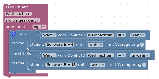

              So schalte ich z.B. meinen 433mhz Schalter zu Weihnachten:
              Ich habe mir bei den Objekten eine neue Gruppe angelegt.
              Geräte.0
              Dann dort rein wieder einen neuen Ordner
              Weihnachten
              Und einen neuen Datenpunkt
              Weihnachten
              Script anlegen
              Weihnachten
              Weihnachten im Script ist dann Dein neu angelegter Datenpunkt unter Objekte.
              Schwarz B AN ist der angelernte Code.
              Hier noch das Blockly zum Import
              2534_blockly.txt
              NOCH WICHTIG
              Benenne Dir die angelernten Codes um.
              Sonst findest Du den richtigen nie wieder :-)
