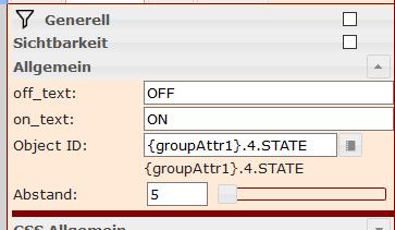

        Anbei noch zweit Bilder wie das einfache benutzen der "groupAttr" funktioniert.
        In dem Gruppen-Widget (z.B. g00001):
        Und in dem Widget in der Gruppe selbst:
        (Dies funktioniert auch wenn der "Attributetyp" leer bleibt)
