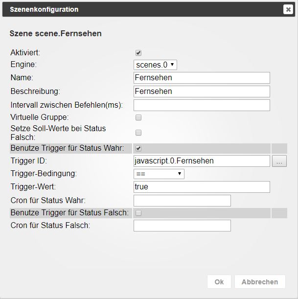

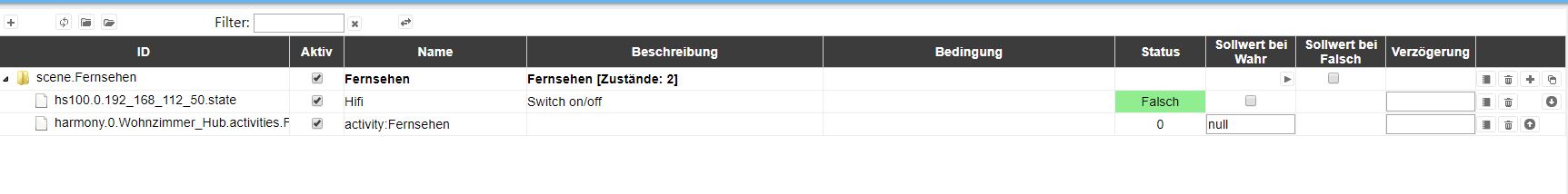

      Verstanden habe ich, dass man dafür eine Szene erstellen muss und dort Zustände hinzufügt. Meine aktuelle Szene sieht so aus:

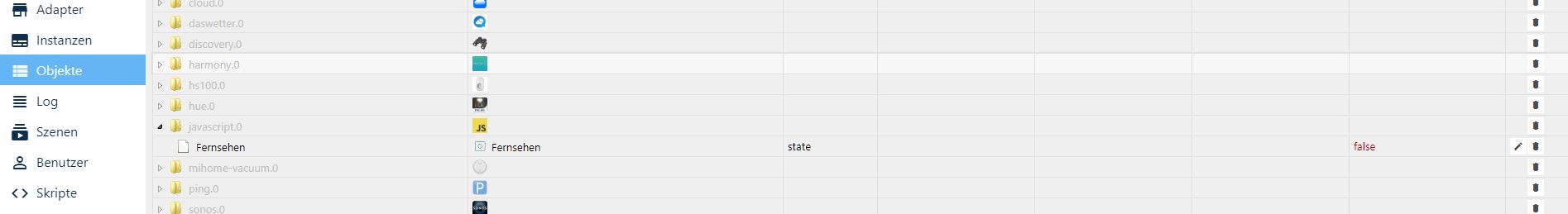

      Als Trigger ID habe ich ein Objekt genommen, welches ich erstellt und mit dem cloud Adapter bereits verknüpft habe.
      Ich kann den Zustand erfolgreich aus meiner Alexa App wechseln.
      Mein Problem ist nun, dass ich die Zusammenhänge noch nicht so ganz verstehe. Wenn ich den Zustand mit Alexa auf true änder, passiert in der Szene irgendwie nichts, obwohl der Trigger ja besagt, dass die greifen Soll, sobald der Zustand true ist.
