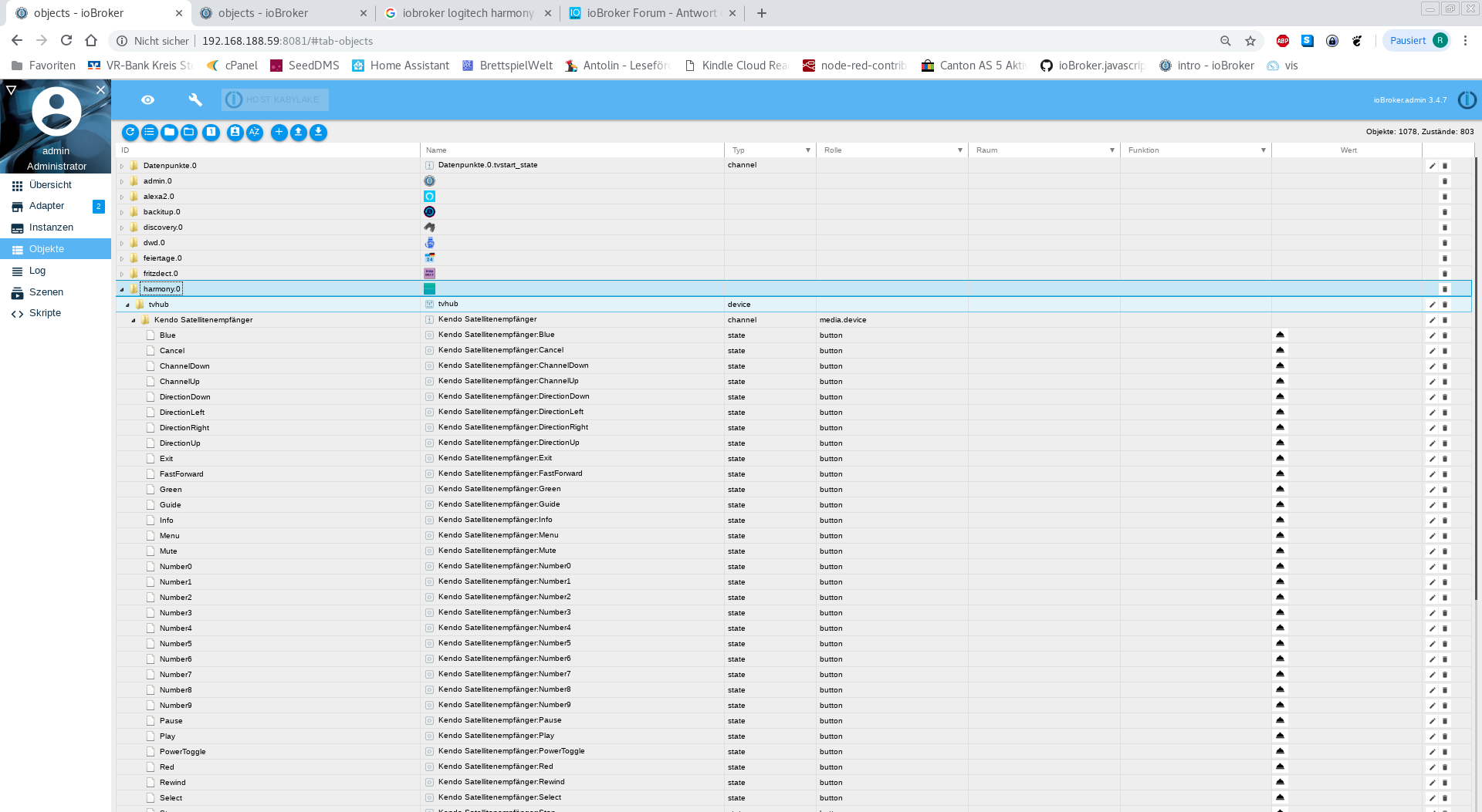

        Ich möchte einen beliebigen Button, die als Objekt unter harmony.0 gelistet sind (Siehe Screenshot) ausführen. Da klappt bei einigen über "Tastendruck simulieren" im Objekte-Ordner, also funktioniert der Adapter schon mal.
        Ich möchte jetzt einen Button bzw. Widet in vis nutzen, um z.B. die Lautstärke des Verstärkers zu erhöhen. Es sollte ja möglich sein, dieses Widget mit einem Skript zu verknüpfen, welches dem Hub sagt, dass es Befehl x ausführen soll. Ich habe schon einige Syntax ausprobiert, aber ich komme nicht weiter und der Doku auf Github kann ich auch nichts entnehmen.
        Welche Parameter erwartet der Adapter z.B. um das drücken des PowerToggle-Buttons auszuführen? Ich hoffe, ejetzt versteht man mich besser…
