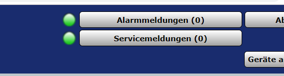

        ich meine das Phänomen, das die Variable im ioBroker maintenance bei Auftreten einer Servicemeldung gesetzt wird.
        Diese wird aber erst zurückgesetzt, wenn ich im WebUi der CCU die Servicemeldung Subsite aufrufe.
        Oft haben sich aber Kommunikationsprobleme bereits selber zurück gesetzt.
        Dann wird eine Meldung ausgegeben, tatsächlich ist der aktuelle Status der OCCU aber schon lange wieder grün…
        maintenance	state 	Servicemeldungen	state	state			1
        hier steht sie noch auf 1

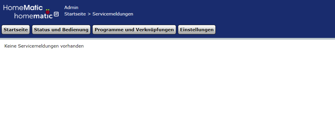

        jetzt rufe ich die Seite auf:
        nun ist hier auch der richtige Status :
        maintenance	state	Servicemeldungen	state	state			0
